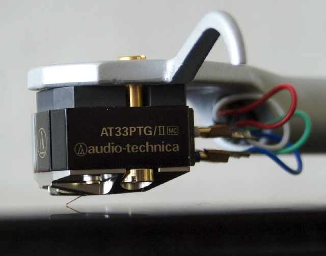

denne Regaarmen, men Audio Tecknica AT-33PT-G som emotikon foreslår er et av unntakene
(compliance = 20 / ved 10 Hz). Men skal du velge en pickup fra Audio Tecknica ville jeg heller
gått for AT-33EV som med sitt aluminiumskantilever er noe varmere i klangkarakteren enn PT-G
med sitt boronkantilever. Billigere og lettere tilgjengelig er den også...
