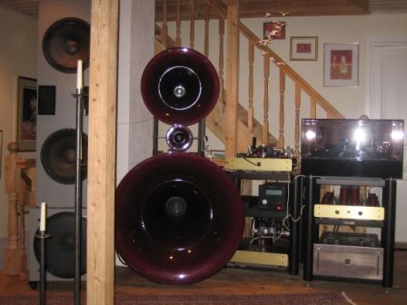

hvor kommer det bildet over fra?
noen som kjenner vedkommende?
Vermin
19.09.2006
6.990
5.933
Bjerkreim
45
LMC skrev:
in the name of progress, I´ll do whatever I have to! 8)
Bildet fant jeg på Avantgarde sine bildegallerier. Viss noen kan tysk skrev han følgende:
TRIO OMEGA Spezial-Ausführung mit 2-fach Basshorn; Esoteric X-01; PASS 350.5; McIntosh 352; BAT VK 60; BAT VK 50 SE; Bryston BP 26; Revox B 760; Rack: Copulare; Kabel NF: Magnan Vi, Sun Audio; Lautsprecherkabel: Avantgarde AC-037AG; Kabel Netz: HMS, Einstein, Sun Audio; Nach einem Zeitraum von ca. 6 Jahren über DUO mit SUB 225, DUO OMEGA mit SUB 225, DUO OMEGA mit Basshorn, ist nun endlich die Ziellinie mit "TRIO OMEGA mit 2-fach Basshorn" erreicht. Zu Lebzeiten schon eine Legende - "Die Gewißheit das Beste zu besitzen beruhigt ungemein". Je nach musikalischer Ausrichtung, bzw. Jahreszeit werden meine TRIO's mit unterschiedlicher Elektronik "gefahren". Doch egal welche Elektronik - es klingt immer "End-Zeit-Mäßig"!! Meinen Dank an das Avantgarde-Team für jahrelange hervorragende Beratung und Betreuung.
