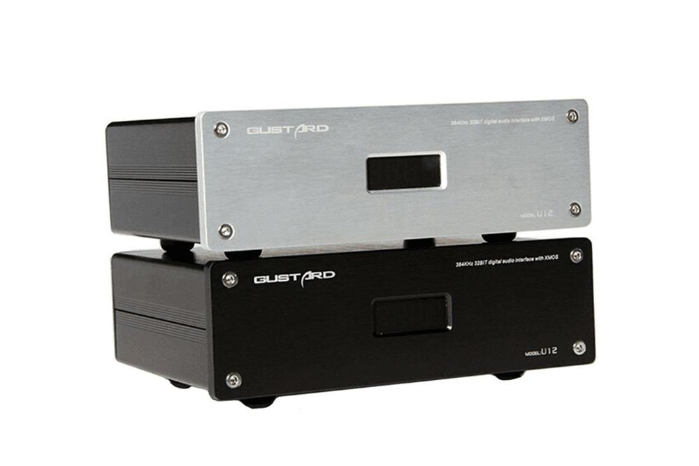

Var veldig fornøyd med min Gustard U12 som USB converter da jeg brukte den.
Nå ligger den på hylla.
