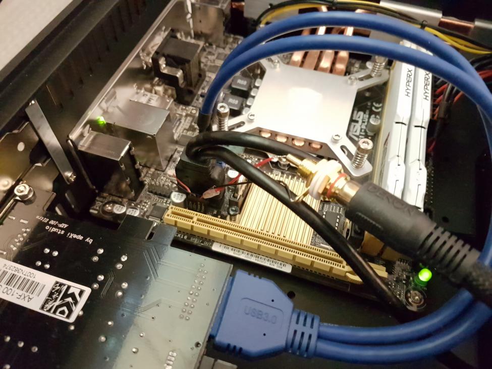

Jeg fortsetter monologen her, og utviklinga i sakens natur.
Siden jeg i kveld på død og liv (Kvinnen er ute av huset i helgen) ;) skal ha HTPC med Lampucera 2.0 DAC opp å gå i dag, måtte jeg bare prøve.
Det XMOS USB interfacet jeg har puttet inn i denne dac`en ikke støttes av Windows 10 uten driver, og jeg ikke har driveren, måtte det bli S/PDIF :)
Her er utdraget fra manualen til hovedkortet.
Og så ett dokument på utførelsen i praksis :p
Kan iallfall bekrefte att dette fungerer. DAC`en leser signalet som S/PDIF, og det kommer lyd ut av høyttalerene :)
