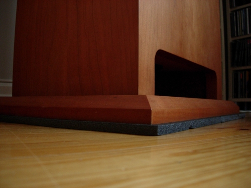

Jeg har et relativt mykt furugulv og hos meg fungerer mykt underlag best med ProAc D80. Jeg har valgt biter av sitteunderlag under mine. Jeg har prøvd spikes, spikes m/metallbiter under, forskjellige typer gummi og filt. Biter av sitteunderlag blir seende sånn ut hos meg:
Lydmessig er det endel forskjeller. Lydbildet blir noe bredere med gummi men samtidig slører den til deler av mellombassen. Spikes rett i gulvet hadde jeg ikke lenge nok til å finne beste plassering, litt for mange "markhull" i gulvet. Spikes m/metall ødela ryddigheten i lydbildet. Filt oppfattet jeg å være ganske likt sitteunderlaget, men den gav ikke beskyttelsen av plinten som sitteunderlaget gav. :)
Som med spikes m/metallbiter og filt er de noenlunde enkle å flytte på nå, selv om vekten fortsatt gjør det hele noe utfordrende (omtrent 55 kg pr kabinett). I tillegg beskytter sitteunderlaget litt mot sko, støvsugere osv.

Hyggelig om det var til hjelp _jan_. Det var faktisk meningen at jeg skulle teste dette med liggeunderlag før jeg skulle bestemme meg for å investere i mer sofistikert mykt materiale, Rubloc Trisolator. Men jeg har ikke kommet så langt enda, det funker vel bra nok. Og er rimelig. :) Skjønt, hvis noen har biter av Rubloc Trisolator til overs kan jeg være interessert i å kjøpe.
Ellers, når jeg sier "biter" av liggeunderlag så har jeg bare skjært til to stykker under hver høyttaler. Siden kabinettene er såpass tunge måtte jeg finne på noe lurt for å få underlaget under på egen hånd. Så jeg la biten under fronten først, vippet kabinettet framover, og la biten under hekken til slutt. Skjærer du noenlunde beint ser det ut som et stykke. Jeg har omtrent 1 cm ekstra utenfor hver side av plinten. Sett ovenfra tenker man ikke over at det er liggeunderlag. Veldig god WAF med andre ord. WAF var ikke like bra med underlaget jeg brukte på B&W 804S - betongheller med vibrasjonsdempere for vaskemaskiner. ;)

Fint innlegg Asbjbo. Bitene av liggeunderlag som jeg bruker komprimeres 3-4 mm. Dette forklarer antakelig hvorfor liggeunderlag fungerer såpass bra hos meg. Jeg kunne kanskje tjent på å testet med to lag? Ulempen med dette er at høyttalerne kanskje begynner å bli ustabile. De er ganske høye og plinten er bare 2-3 cm bredere enn kabinettet.
Hvis underlaget komprimeres 3-4 mm, så er dette allerede mykt nok i massevis. Du har en vertikal resonansfrekvens på 7-8 Hertz. Alle frekvenser over 11 Hz eller deromkring blir dempet, med økende demping oppover i frekvensene. Den vertikale resonansfrekvensen kan beregnes som Sqrt[249/x], hvor x er den statiske, elastiske sammenpressingen i millimeter som følge av tyngdekraften. (Prøv den formelen på en spike som står i en stålsko!) Dempingen starter fra Sqrt[2] ganger resonansfrekvensen. Jeg oppdaget denne tommelfingerregelen om "hvor mykt er passe" da jeg skrev dette innlegget: http://www.hifisentralen.no/forum/index.php/topic,16449.msg336637.html#msg336637

Hva anbefales til tunge høytalere ? Dvs ifra 90 kg og opp? Er det gummi underlag som egner seg her ? Spikes vet jeg ikke helt om jeg har trua på. føler heller for å koble "fra" gulvet og ikke "til". Men dette vil jeg gjerne lære mer om hvis noen har noen tips... :)
40.725
44.495
Euforiaene er ikke riktig så tunge, men det er til gjengjeld den hjemmebygde subwooferen. Jeg har helt enkelt satt vanlige dørstoppere under, 4 under hver Euforia og 6 under sub'en. Da er det fortsatt ganske lett å flytte på ting.
Mine er 40x40 mm fra Clas Ohlson. Disse er litt for harde for Euforiaenes 70 kg - komprimeres bare 1 mm under vekten - men utgjorde altså en betydelig forbedring fremfor Superspikes. Men da skulle 4 sånne dørstoppere funke enda bedre for noe i klassen 90 kg+. Det finnes flere forskjellige typer for den som vil eksperimentere. Det er heller ikke det dyreste man kan finne på.
http://www.clasohlson.no/Product/Product.aspx?id=20829488
