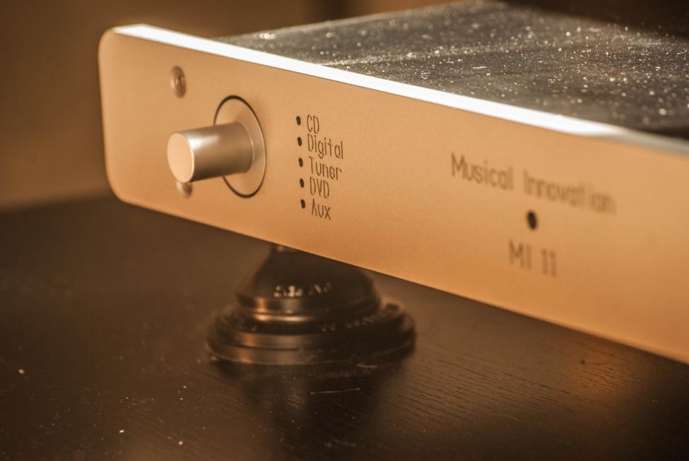

Slik ser vibracones og vibrapods ut sammen, på min forforsterker.
