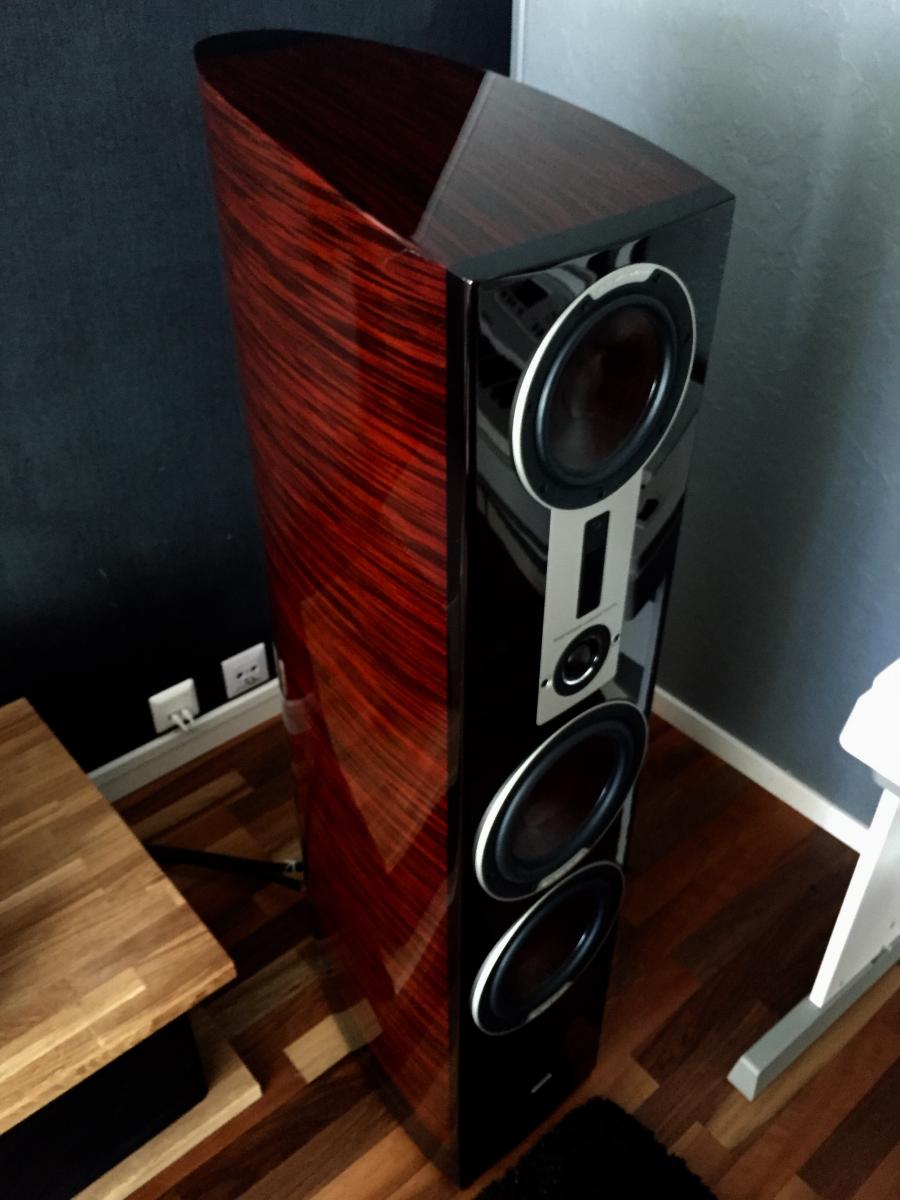

Tja, når jeg tenker litt over det så er det merkelig at Epicon blir levert med spikes om det er mye bedre med dempeunderlag :confused:
fbh71
21.06.2014
2.172
1.677
Mo I Rana
Fordi spikes ser tøffere ut antagelig.
Hadde du benyttet deg av den filosofien om du var produsent av noe som var laget for å gi kundene god lyd:confused:
Hadde nok ikke eg, dessuten e ikke akkurat spikesen d man legg merke til på et par Epicon 8 :eek:

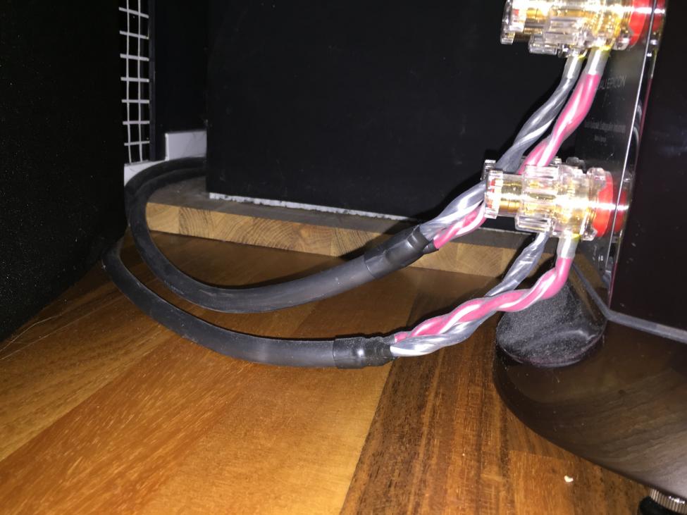

Ikke noe fancy kabling hær, grå og trist på farge men det gjelder ikke lyden. Det motsatte er bevist :)
