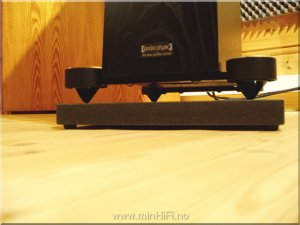

1.185
Du bør bruke et mykt underlag under høyttalerne når de står på betong/linoleum. Mine står på det nå med gummiklosser mellom gulv og høyttaler, må snart få ut fingeren så jeg får lagt parkett.

1.185
F.E. skrev:
SD dvs Sonic Design-føtter helt klart.Billig og best ;D Her http://www.andervikaudio.no/Andre Produkter/Andre Produkter Oversikt.html
mvh Filip
De er nok det beste alternativet når det gjelder myke hifi føtter, jeg har gynget på høyttalere som har stått på de og de er myke.
Selv bruker jeg en DIY løsning hvor jeg har skåret ut noen klosser fra en matte som brukes til vibrasjonsdemping i industrien, ble en oppgradering fra soundcare men jeg vil ikke anbefale min løsning til noen som ikke har planer om å legge nytt gulv, de viste seg å farge av.
