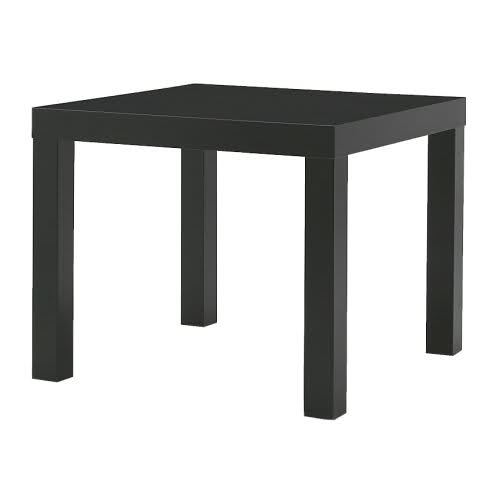

Enig med et par andre:Hadde prøvd Ikea Lack først.
Bare bordplata uten ben.

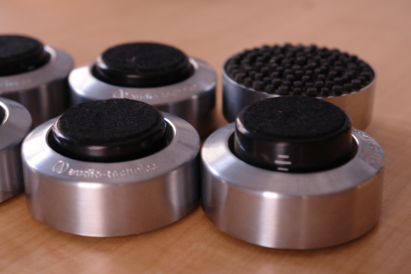

Har selv brukt Audio Technica dempeføtter under bordplata, på toppen av racket. Fungerer bra, og ok utseendet.
Disse går an åvatre opp ved og dreie de rundt. Vet ikke om disse er å få tak i lenger, men det finnes vel noe som ligner(?).
Svart eller hvitt Lack-bord koster 39 kr(!)
Bordplata er 55x55 og kanskje litt stor hvis du skal ha den oppå racket. Går an å ta av den i bakkant.
Har dessverre ikke bilde av Lack bordplata og føttene sammen.
