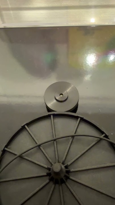

Skulle sette på noen plater i dag, da det kom en bankende lyd fra motoren!
Den virker komme bare når jeg har på strøm, om jeg dreier tallerkenen manuelt virker alt ok.
Se video her:
Noen som kjenner dette? Er det trygt å spille av plater? Er det noe jeg kan gjøre for å få bort ulyden?

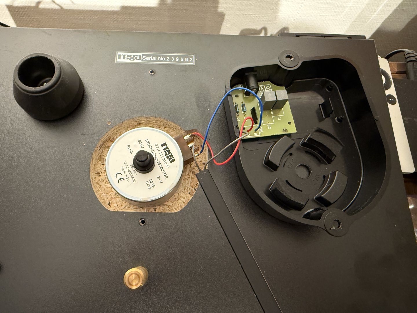

Åpnet opp og tok en titt, dette var jo det enkleste printet jeg har sett.
Loddet ikke av kondensatorene, men måler ellers greit, og ikke minst - spilleren virker gå med riktig hastighet. Så hva er det da? Er motoren i ferd med å bli gåen?

Holdt igjen en stund da jeg var redd for at det å blande to oljer ville kunne føre til tull (har hatt uflaks tidligere med to fine oljer som sammen ble en klissete masse), men til slutt vant savnet etter platene. Brukte to dråper symaskinolje (én var ikke nok, gitt), og nå er den stille og fin igjen! Så får vi se hvordan den oppfører seg over tid..
