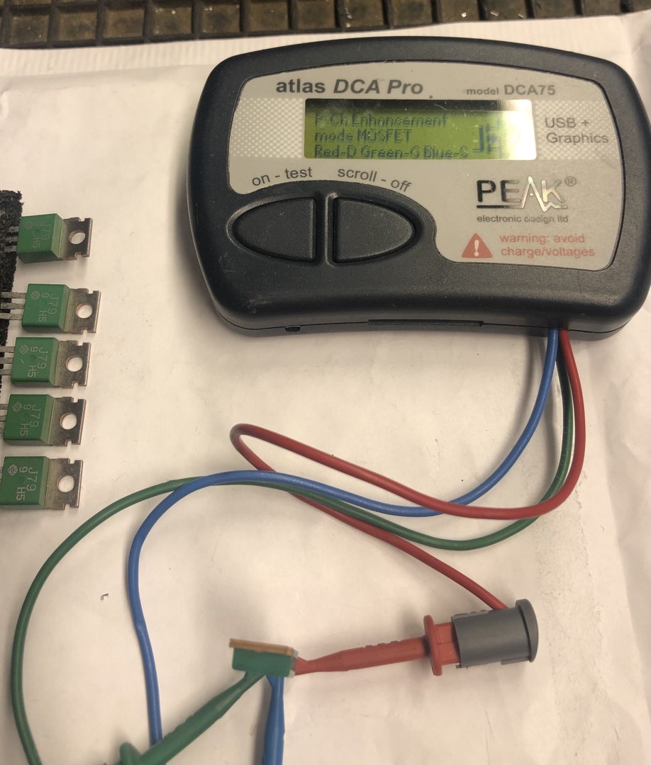

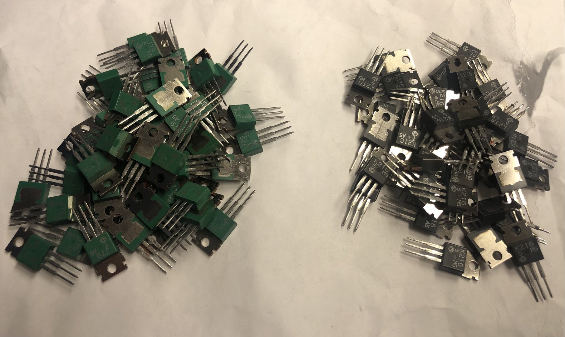

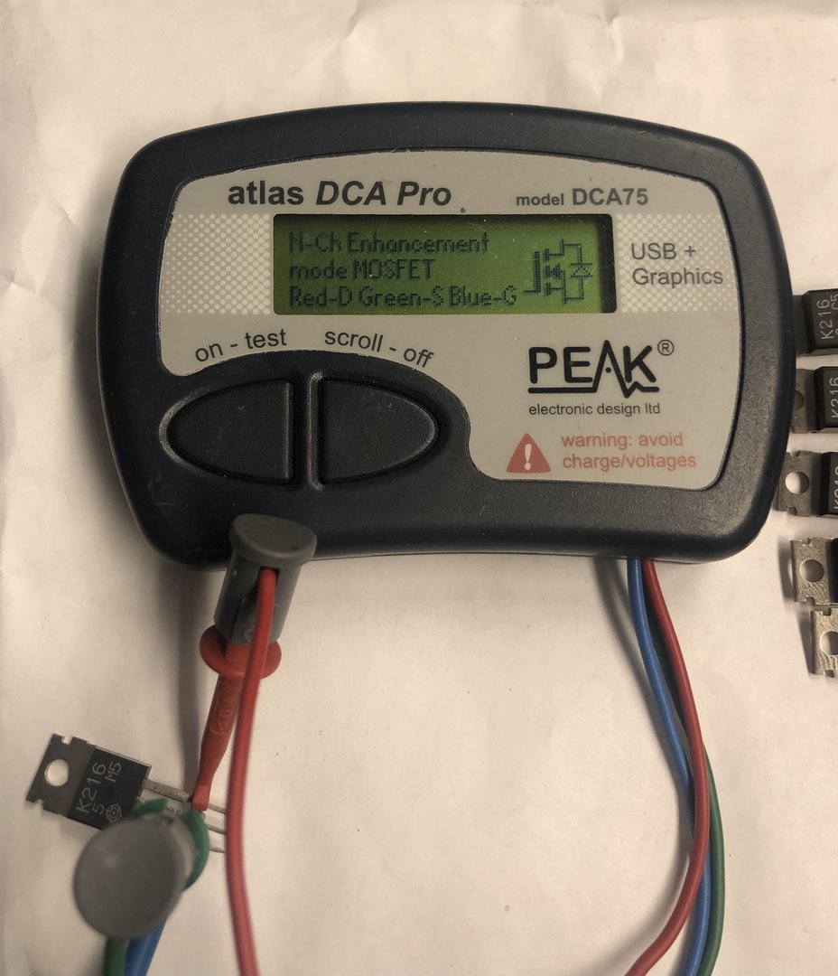

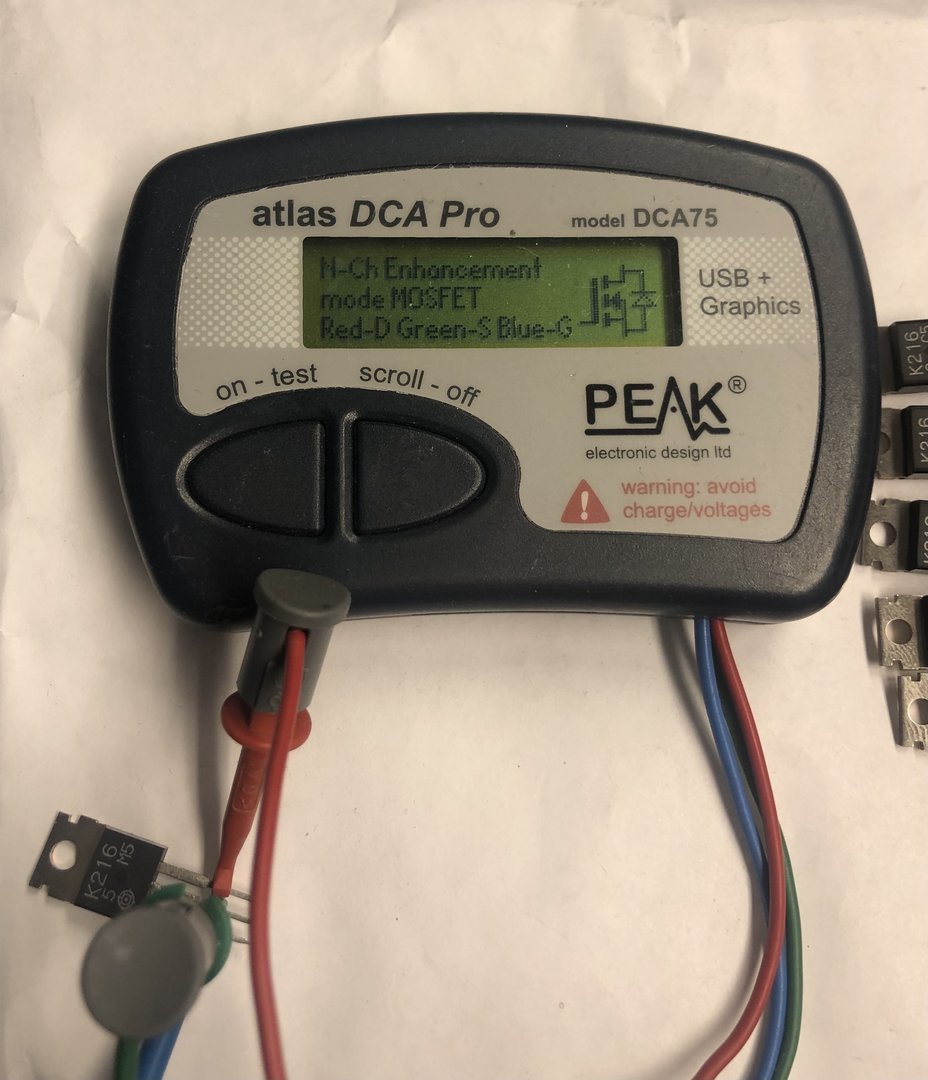

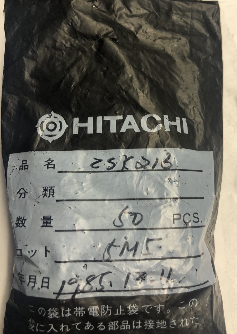

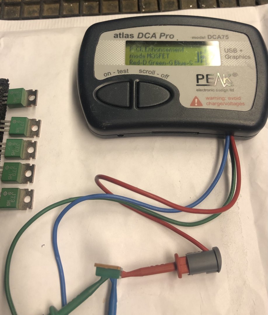

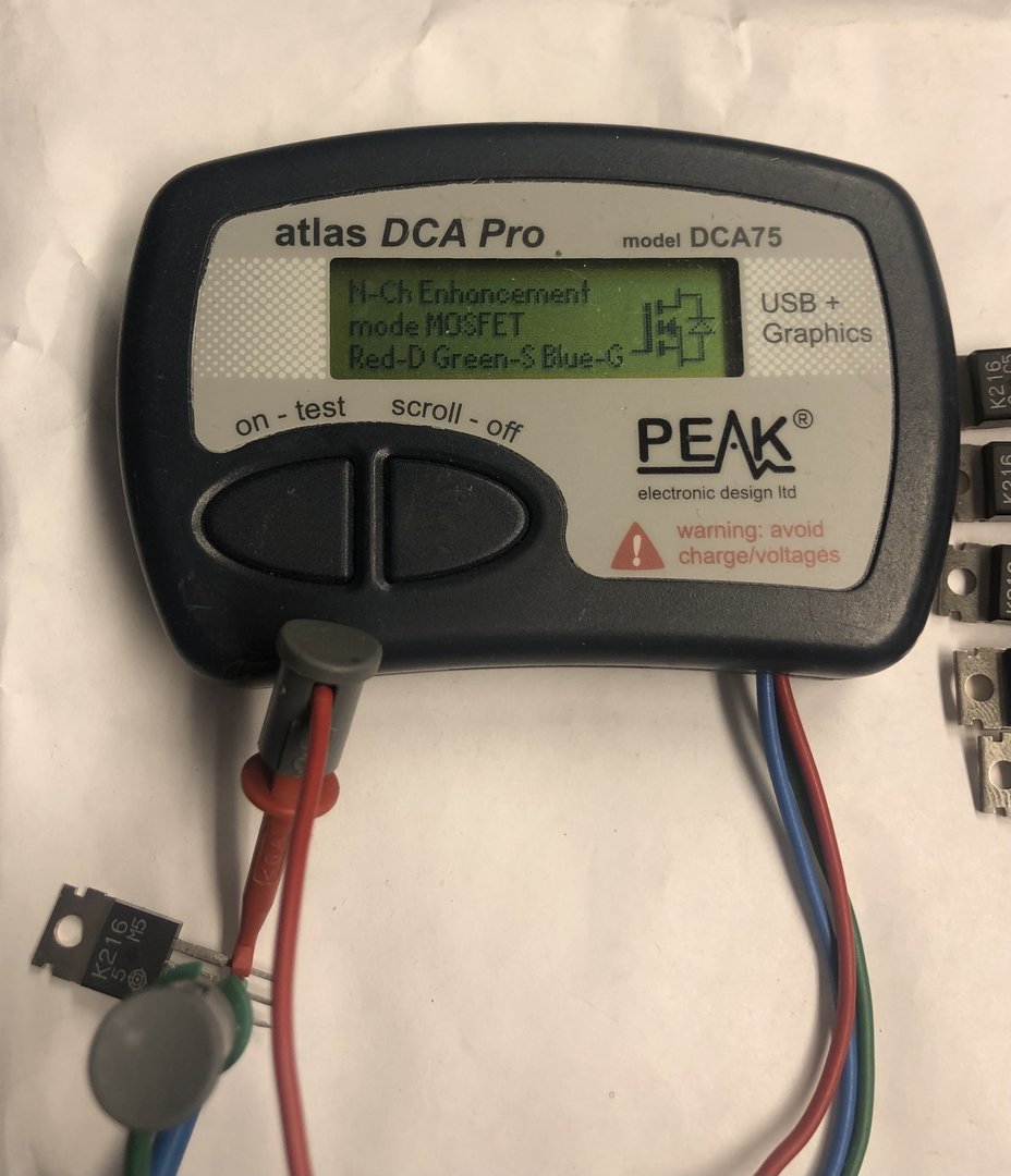

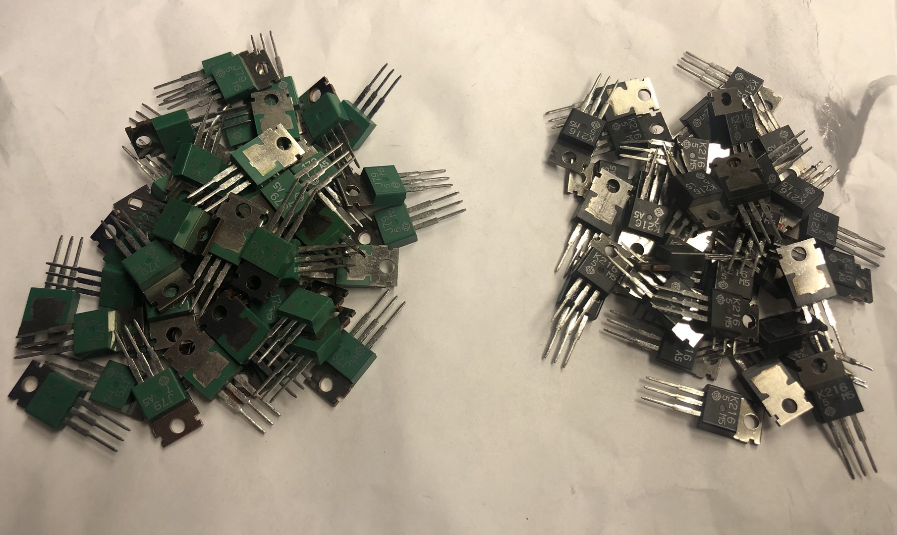

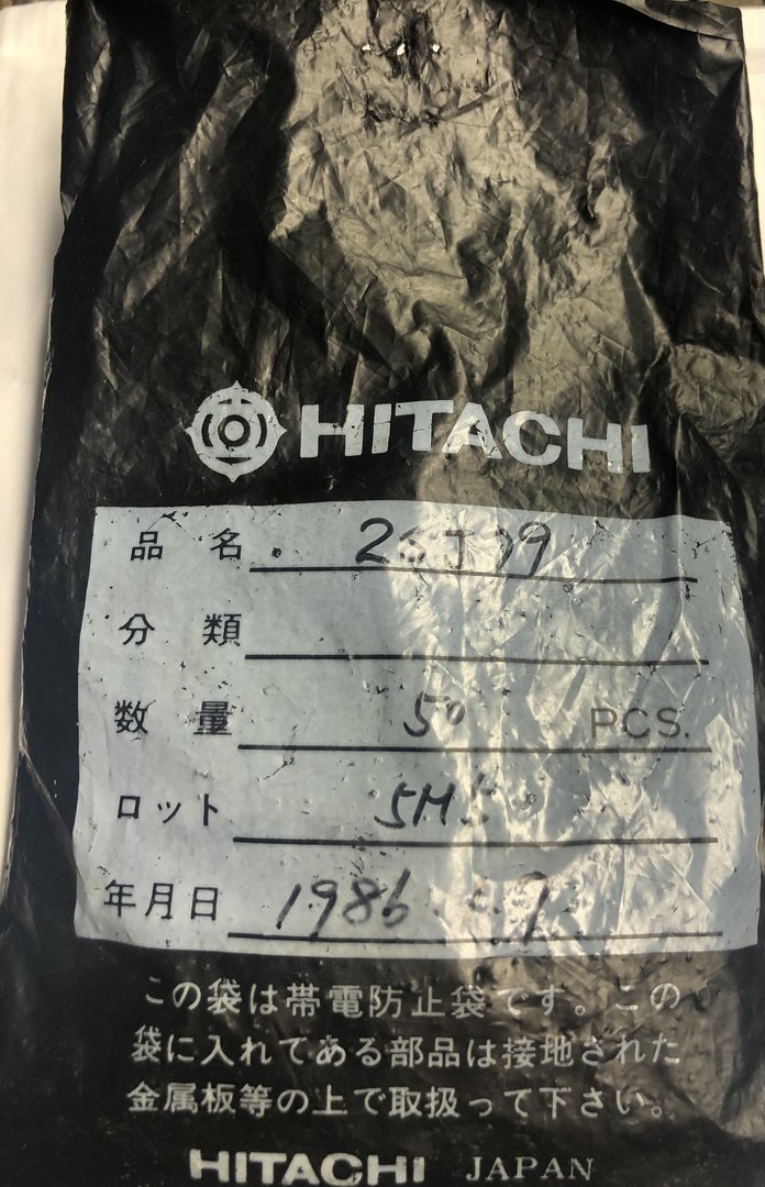

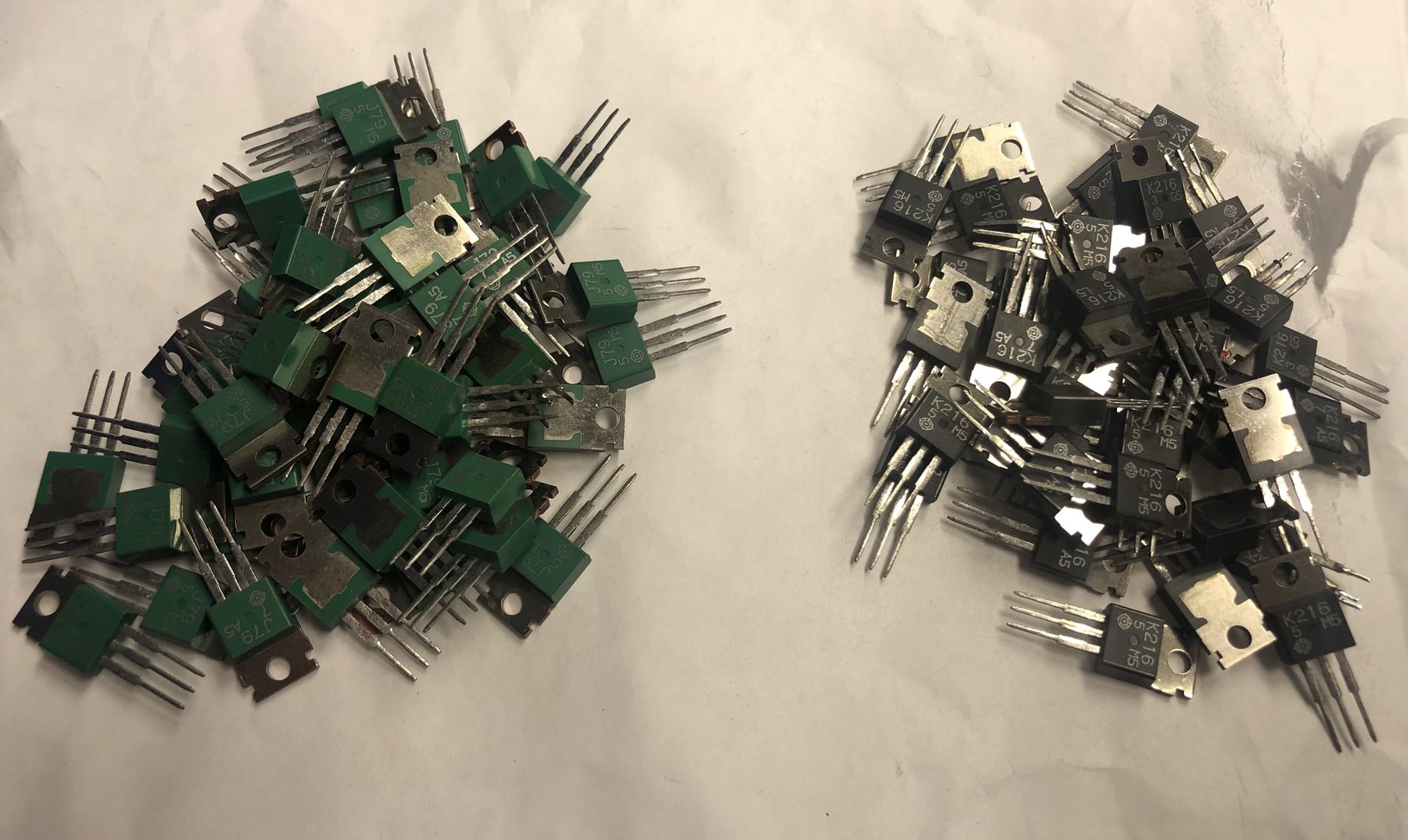

    Da har pakken med de "falske" transistorene dukket opp. Målt med DCA Pro måler de som vist. Altså som ekte Hitachi 2SJ79 og 2SK216 skal måle. Mine er som det kan ses på bildene av den gamle typen med to farger, grønn og svart. Og jeg har mange slike, likeens 2SJ109 / 2SK389 i alle sorteringer GR-BL og V.
    I produksjonsantall.
    Hvis jeg skal dømme etter dine uttalelser og det fremviste skjerereiret basert på JC-3 print bør du kanskje heller fortsette med å bygge røramper i frekvensområdet 3-30MHz.
    Du har demonstrert at du er både ukyndig og ikke kan detektere forskjell på bipolar og MOSFET transistor. Dine transistorer ligger her og venter på at du henter dem selv, så skal du få måle hver enkelt før du tar dem med deg. Jeg gidder ikke ha slike påstander slengt etter meg flere ganger fra deg.
    MVH
    Roar Malmin
    MVH
    Roar Malmin
    Vis vedlegget 708584 Vis vedlegget 708586 Vis vedlegget 708587 Vis vedlegget 708588 Vis vedlegget 708589
