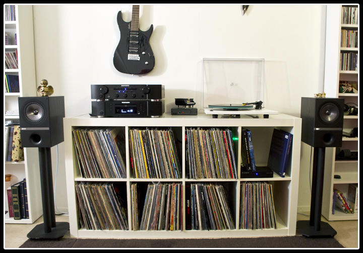

Hmmm! Plutselig i kveld låter vinylen så ullent i anlegg 2. Enkelt beskrevet høres det ut som all diskant og åpenhet er forsvunnet. Altså som om du har trukket en dyne over HT. Noen forslag? Riaa som har konka i Marantzen? PU som har konket? Har sammenlignet i hovedanlegg, cd og alle skiver er ok, så noe er gærli med utstyret i anlegg 2.

Kun MM RIAA på Marantz PM5004 og alt er ellers ok med anlegget. Høyttaler og andre kilder på samme anlegg spiller fin fint.
Låner en annen forsterker med RIAA i morgen for å utelukke noe der. Evt er det PU som har konket ut, men da lurer jeg hva det kan være? Den er ikke innspilt engang :mad:

Har lånt en Cambridge 640P RIAA og der var RP3/Exact2 back in action, så RIAA i Marantzen er blåst dessverre.
Kobler tilbake til Marantzen og det høreres ut som du trekker en tjukk polvott over HT. Så gærli er ikke RIAA i Marantzen :-\
Marantzen er bare 3mnd gammel, så den må på garantiservice.
Men spørs om en 640P burde kjøpes inn også. Låter jo svært bra til ekstremt lavpris. Veldig imponerende RIAA imo.

Veldig veldig enig med deg KJ. Den fungerer imponerende bra med Rega Exact 2 PU. Veldig livlig og lyden spruter nærmest ut av Kefene som er litt små laidback til vanlig. Exact er jo som kjent en MM og har hele 6.5mv utgangsnivå, så mangler ikke på gain her i huset :) 640P skal handles inn til helgen.
Noen som ser Cambridgen? ;D

Bra at du fant ut av det med ull- lyden! Her brummer det fortsatt...
Tjaaa...Cambridgen står i hylla til høyre, under et par bøker, eller er det den som står under det lille klaveret?? Jeg ble veldig hekta på de flotte hyllene dine. Hvor har du fått fatt i de, og hvor har du funnet det lille klaveret??

Hyllen med LPer i er Ikea Expedit. CD hyllene er litt (1-2cm) dypere en CD plater, så tar lite gulvplass og heter Bestå med 4 ekstra hyller i hver. De rommer ca 350 CDer hver.
http://www.ikea.com/no/no/catalog/products/70103085/
http://www.ikea.com/no/no/catalog/products/20134046/
Med ca 200-300kg plater blir Expedit liggende på langs ganske så død og solid og fungerer utmerket med en Rega snurrende på toppen.
Klaveret fikk fruen i gave, så vet dessverre ikke hvor den stammer fra. Det står Grieg på den og den spiller Solveig Song når du løfter på lokket :)
Helt riktig angående plassering av RIAA under «bøkene» (CD samlinger faktisk) :)
