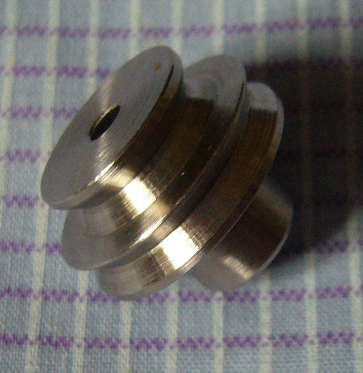

Hei!
Gjør det noe om motor pulleyen på en Rega går noe ujevnt? Det er ikke snakk om hastighet men høyde.
Kan tenke meg at den heller ca 1mm nedover på en ene siden iforhold til den andre.
Ellers ligger strikken veldig fint over subplatter og glassplaten går helt uten ujevnheter.
Takker for alle innspill!

Jeg tror pullyen skal være ørlittegranne skjeiv. Den peker på skrått inn mot tallerken ikke sant?

Hvis stålpinnen på motoren er (litt) skjev, har du et problem - da er muligheten for flutter tilstede.
Dette avhenger riktignok av tyngden på tallerkenen; er den typisk tung (2-3kg eller mer), vil det neppe spille noen rolle. Er den derimot "lett", øker faren for påvirkning.
Pulleyen skal ideelt sett gå uten synlige avvik - hverken hit eller dit.
Hva "høydekast" angår, kan dette også bety wobbling.
Pulleyen er som regel festet til motorakselen med minst EN settskrue. Allerhelst bør det være to eller tre.
Årsaken til dette, er at det alltid vil være en viss klaring mellom motoraksel og pulley, selv om det er snakk om så lite som noen hundredels millimeter.
Om man da har kun en settskrue tilgjengelig, vil uvegerlig pulleyen "kaste" litt i forhold til motorakselen.
Så kan man sagtens diskutere slikt flisespikkeri, og den negative effekten dette måtte ha. Men i teorien, er ikke dette heldig....

Mistenker at den har fått seg en 'kavring'. Snakk med Mono eller en forhandler for råd, du har sikkert anseelige mengder flutter på grunn av dette. Jeg tipper at du har rett om årsaken, enten er pulleyen slått skjev, eller så er akslingen på motoren bøyd. Hvis jeg ikke husker feil, så er pulleyen presset på akslingen uten settskruer eller tilsvarende. Da går det nok an å presse den av og presse på en ny om det er pulleyen som er skjev. Har akslingen blitt bøyd tror jeg nok du må til med ny motor. Mener det er et oppgraderingskit som kan være aktuelt.
@Scrooge: Heg tror faktisk det er underdimensjonert hull i pulleyen av plast, og at den er presset på. Det begynner å bli noen år siden jeg fiklet med Rega sist, men tror det er sånn på de fleste modellene.
Hvilken modell er det, forresten? Hvor gammel?

Etter å ha lest endel på nettet fra andre med samme problem så virker det som problemet oftest ligger i pullyen. Den kan enten være drillet skeivt eller bare blitt dårlig over årene (da spesifikt limet som har begynt å gå i oppløsning). Spilleren er en eldre Planar 3 modell, så det kan jo passe med teorien.
Tror jeg kobler fra motoren og tar av pullyen for å se om stålpinnen i seg selv er skeiv. Er den skeiv må jeg ha ny motor, er den ikke skeiv kan jeg prøve å presse pullyen nedpå pinnen igjen og se om den da er mer stabil. Får jeg den ikke da stabil anser jeg den for å være ødelagt og kjøper en ny pully (da av ståltypen med dobbelt 33 1/2 spor for dobbel strikk).

Høres fornuftig ut. Prøv å finne et eller annet som gir mothold rett på motorakslingen. Hvis du bare drar eller presser i motorhuset og pulleyen, så kan du muligens skade foringene i motorhuset (regner med at det ikke er kulelager, men bronseforinger eller tilsvarende).

Fikk en ny tredjeparts pulley i posten for et par dager siden som skulle erstatte den originale plast-pullyen til Rega. Installasjonen tok et par minutter og problemet jeg hadde med ujevn pulley er nå helt borte. Har ikke fått testet nok til å kommentere på om musikk-gjengivelsen er forbedret men det ser nå ihvertfall bedre ut.

En sånn pulley og ny subplatter er jo ikke annet enn hva Rega selv gjør oppover i modellrekka.

Ellers er det vel litt defensivt å ikke tro at andre enn fabrikanten kan forbedre produktet. Jeg har f.eks. en arm til 40k hvor jeg benytter et 3.parts motvektslodd og jeg synes det er en klar forbedring.

Jupp! P7, RP8 og P9 bruker en slik dobbel pulley.

Hehe, helt riktig! Var ikke så veldig dyrt og frakten tok ikke så lang tid som jeg hadde trodd, et par uker bare.

Den der dual-pulleyen - 33.3 til 45 og så dette med 50/50hz motor.....
Kjenner at det er på tide med litt tweaking på min P5. Subplatter er i allefall bankers sted å begynne her tror jeg.

I have a problem of wobbling pulley on a Rega turntable of about 3 years ago used with extreme care,so I would exclude a bent motor shaft.
I saw some videos on Youtube and I'd like to know from you if you have had the possibility of investigate on this issue of some Rega newer turntables.
I noticed on this thread on Hifisentralen forum a video of a wobbling pulley and then an image or two of a new pulley (not original) fixed with screw to motor shaft using two belts.
I didn't understand if the Rega aluminum original pulley was or not the culprit of wobbling and if the wobble was eliminate by mounting only a new pulley and without changing the entire motor.

I think the AL pulley is glued to the axel, which means you need a tool to remove it. If you're able to remove it, a new one can be fixed with a locking screw.

Yes I know well .I've just ordered a puller for pulley.No problem of flutter or speed instability on my player but I do not want to see the wobble.
I'd like to know only what was the cause of wobbling of the turntable of this discussion on Hifisentral and if the change of pulley has resolved the wobbling issue.
