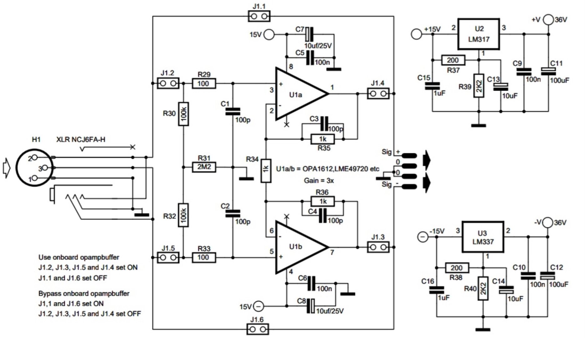

    Jeg ønsker å øke gain på en UCD180 LP OEM med tilhørende SMPS400A180 supply.
    Nåværende er gain på 13.1 dB, og jeg vil gjerne ha 25 til 26 dB. Vurderer OpAmp, men det også skissert en løsning i brukermanualen til hypex. Problemet er bare det at jeg ikke forstår helt hvordan jeg skulle klare å lage dette utfra denne løsningen.

    Har du ingen buffer i dag? Det er ikke noen god løsning siden UcD modulene belaster signalet mye.
    Du kan bygge kretsen du ser på tegningen din med en passende operasjonsforsterker hvis du har kunnskap/utstyr til det. Da bestemmer du gain selv ved å velge noe annet enn 1.2k, eller du kan kjøpe noe ferdig.

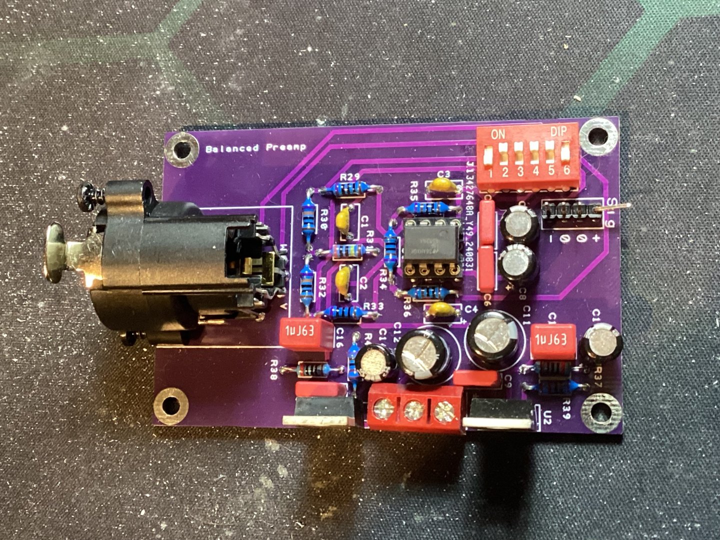

    Tenker jeg prøve meg på dette. Ved søking på DIY Audio, lærer man jo en hel del. Men jeg innehar lite erfaring med svakstrøm, så det vil ta tid. Vil gjerne forsøke å forstå sammenhengen mellom tegning og valg av komponenter til skissering av pcb.
    Fikk en gerber fil til følgende layout. Dermed er mye av grunnlaget lagt til denne input bufferen.
    Planen er å bestille pcb fra jlcpcb. Og kanskje bruke OpAmp 2192. PS vil jeg i bruke fra AUX på SMPS-et. Dette ligger på +/- 20V. Dersom det blir behov kan jeg jo alltids heller bruke extern PS.
    Litt spennende å se hvordan dette fungerer. Er det ikke tilfredsstillende, går jeg antagelig for @Armand sin anbefaling selv om det blir betydelig mer kostbart.
    Innspill mottas med entusiasme 🙂.

    Denne ser jo perfekt ut den :). Det sitter allerede regulatorer der som tar spenningen ned til + / - 15V så du kan koble dette rett på 20V AUX utgangen fra PSU.
    Med R34 kan du justere gain.
    Med DIP switchen kan du velge om bufferet er aktivt eller ikke. Pass på å ikke sette alle til ON !!! :eek:
    Hvorfor den opampen?
    Den funker sikkert fint, men ikke den beste med tanke på forvrengning. Jeg ville heller brukt de som er foreslått i skjema.

    Er ikke den OpAmpen som er brukt uten differensiell utgang?
    Armand
    13.08.2005
    3.646
    9.881
    Kongsberg
    Jo. Men det går fint å bruke to separate slik de har gjort på det skjema også. Ting kan gjøres på mange måter.
    Det bufferet du har der er enkelt, billig og meget bra. Ingen grunn til å gjøre det mer avansert enn det der.

    Det har stått stille med denne ampen en stund. PCB og alle komponenter er anskaffet og klar for lodding. Men grunnet utfordringer med liten pitch, 2.54mm, til terminalen på UcD180 kortet, stoppet det opp. Jeg fikk tak i terminerings kontakter fra Aliexpress som hadde for små kabler til formålet.
    I løpet av helgen fikk jeg blod på tann og tips på DiyAudio er gull.
    Hypex har et OEM evaluation Board, https://www.hypex.nl/products/accessories/evaluation-boards/ucdxxxlp-oem-evaluation-board, som kun kan kjøpes av forhandlere. Så jeg har forsøkt å lage en adapter som loddes på stikket. Adapteren har 16 pin på denne ampen. UcD400OEM har 32 pin. Planen er å bruke bufferet, så jeg har jordet signal inn i adapter pcb. Er usikker på om dette da blir balansert. Det er løst tilsvarende på utgang av bufferet med inngående XLR signal.
