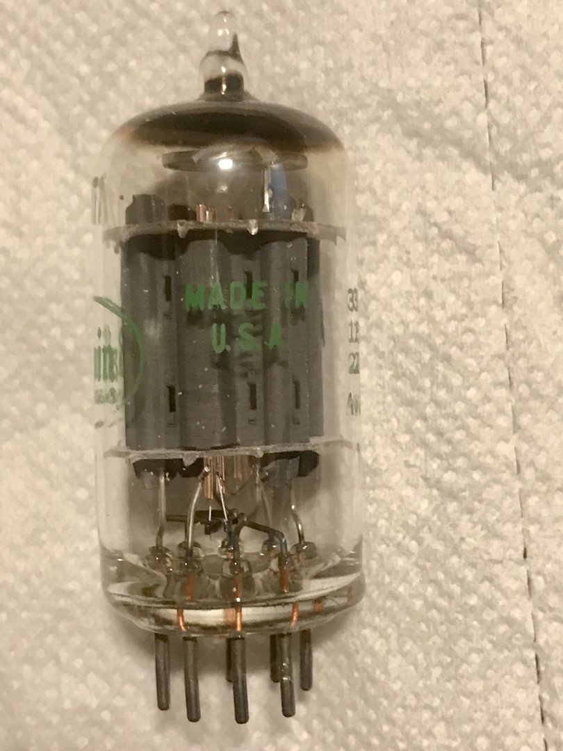

Står det ikke 12AU7 i det øverste merket?? Litt utflytende markering, men dog...
Baldwin er forøvrig en stor produsent av pianoer og tidligere også elektriske orgler, - rørene er nok produsert av andre for Baldwin...

12AD7 skal være mer likt AX7... som har mye høyere gain enn AU7, som til gjengjeld tåler med strøm... alle disse er pinkompatible, men uten skjema/ funksjon er det ikke mulig å si hva som evt passer best..

"Tror de er ment som erstatnings/reserverør for 12AU7EH rørene som sitter i?"
EH på slutten kan være Electro Harmonix. ( Russisk )
12AD7 virker som et 12AX7/ECC83 med bedre data enn 12AX7.

Det er på det første bilde? Har ikke lagt merke til det så jeg skal prøve å tyde hva som står 👍

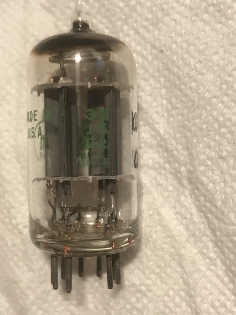

Hei
Noen som kan se hvilke rør dette er?
Fulgte med en Cayin cs-100a jeg kjøpte
Du har rett; Baldwin 12AU7A. Dette er amerikanskproduserte rør fra 1960-tallet.
Kan erstattes med 12AU7, 5963, 5814, 6189, 6680, CV4003, ECC82, ECC, E82CC osv...
12AD7 var et skjeldent rør og ble sannsynligvis ikke brukt i Baldwin orgler på 60-tallet...

Det står da printet 12AD7 på det Baldwin-røret. Bare zoom inn på første bildet, så ser du det ganske tydelig. Kan ikke se at noen har nevnt 12AV7 i denne tråden.
Er det tydelig? Den andre karakteren kan vel like vel være en dårlig trykket U - som en dårlig trykket D.
Og så er det dette med sammenheng. 12AD7 ble riktig nok produsert av Sylvania i USA fra 1956 og fremover
og er som flere påpeker delvis kompatibel med 12AX7/ECC83 - men trekker mer strøm. Et skjeldent rør å se i
konstruksjoner. En sebra! Finner man hovavtrykk i Norge, så er sannsynligheten uendelig mye større for at dette
er spor fra en hest (et muldyr, et mulesel eller et esel) - enn at det er fra en sebra.
I beskrivelsen (fra NAT) av Cayin CS-100A, står det følgende: "CS-100A består av et 6SN7-rør for spennings-
forsterkning,
12AU7EH for faseinversjon/spenningsforsterkning og 12BH7EH for spenningsforsterkning og
drivertrinnet, med
KT-88 eller EL-34 utgangsrør", mao. ingen 12AD7 eller 12AX7. Ikke spor av sebraer her!

Det er litt vanskelig å lese den typebetegnelsen, ettersom du har en refleks akkurat i toppen av teksten, - men for meg ser det ut som det står AU7.....
Nå slo jeg opp spec på den forsterkeren, og hvis du skal ha komplett sett med reserverør, så trenger du jo et helt knippe...
AU7 står som fasevender til utgangsrørene, - posisjon hvor dette røret er mye brukt og godt egnet, da det har større strømkapasitet enn feks AT7 og AX7... det er også en posisjon hvor feks støyegenskaper har liten betydning...
De rørene som fulgte med er i utgangspunktet sikkert OK... du kan jo evt få de testet.....

Røret du mangler heter 12BH7. EH er forkortelse for Electro Harmonix.
Om du søker på xxxxEH, finner du bare ........... EH ;)
