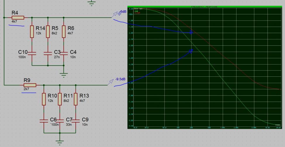

Laga ein liten dings for ein kompis med same problem, han hadde innfelt 8" B&W frå nettopp Hifi klubben. Han vart veldig nøgd. Du setter dette inn mellom signalkjelde og effektforsterkar, veit ikkje om du får det til i ditt oppsett, men.... Dette er fint for å kompensere for rom med lang etterklang, noko som ofte er tilfellet i moderne stauer:

Jaja filtrere bort høye frekvenser for å få mere bass , ikke akkurat hifi da ....
