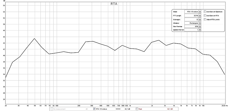

Har testet med dempeplaten jeg har bak hodet (5cm plate med 4cm luft). Rosastøy med og uten demping, mikrofonen peker rett på bakveggen. Ingen tvil om at den virker, men kanskje ikke så langt ned i frekvens.

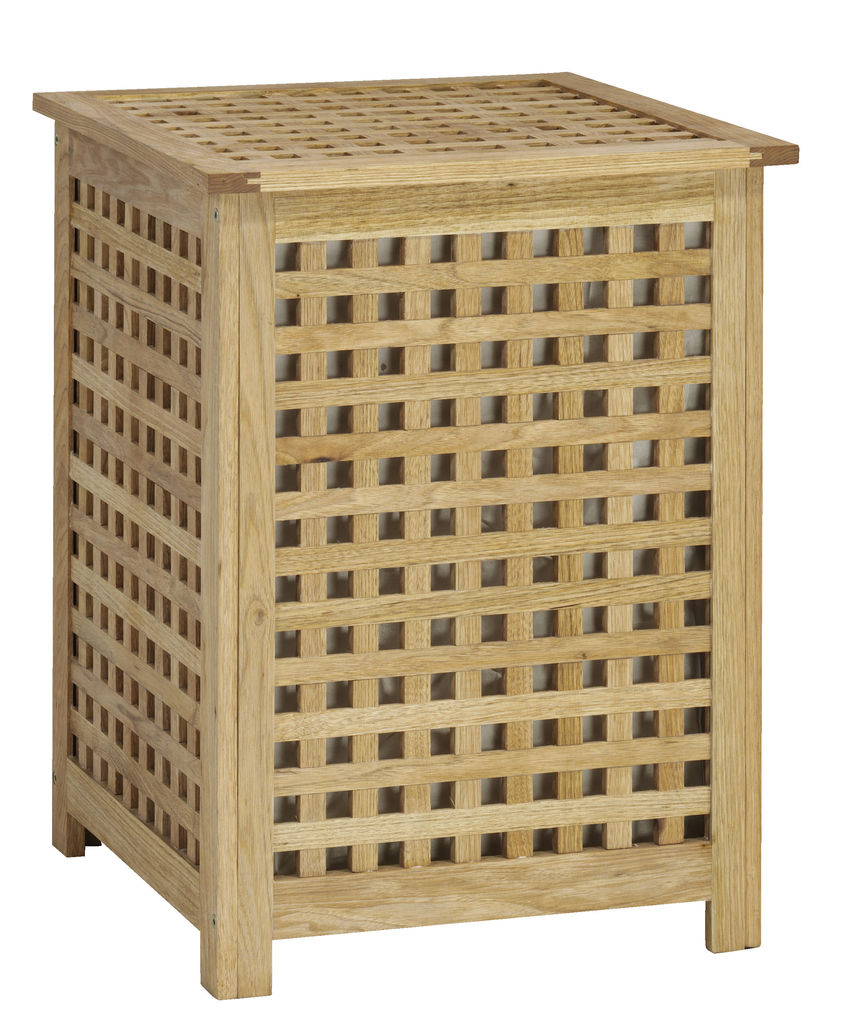

Hei
Hva med å fylle denne med Rockwool (Rockphon)?
[stort fint bilde]
Størelse 46x46x60
Skittentøyskurv LUPO B46xL46xH60cm | JYSK
Ser at IKEA har noe lignende, i et format som er mer som et bord, men det er fremdeles ikke helt i formatet jeg selv har lyst på. Men klart, fordelen er jo at det viser at det er mulig å få til for en billig penge uten å måtte lage noe som helst selv, bare fylle på med Rockwool eller Glava pakket inn i stoff og dynge det nedi. Evt gjøre det grundigere og kappe til akustikkplater så de passer nedi, og stacke en haug plater ganske tett, evt med noe i mellom for å skape litt luft mellom platene. Litt usikker på hva som er best.

Hva med å bruke en sånn i førsterefleksjon på hver side?
Den kan sikkert også modifiseres med et lag med Rockwool / Rockfon inni.
