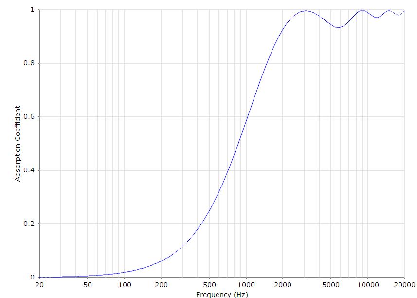

Du kan komme langt med tepper også. Skikkelig tykke tepper, og gjerne to oppå hverandre. Selv har jeg et ullteppe + et langhåret og tett/tykt syntetisk teppe oppå hverandre. Til sammen er dette ca. 3 cm. Virker litt ned i mellomtonen, men selvsagt ikke ned til 2-300 hz. Tipper de virker ned mot 1000 Hz. Hørte godt forskjell da jeg fikk på plass disse.
Det demper nok ikke godt ned til mellomtonen. Faktisk ikke 100% i diskantområdet. Dette er hva ca. 3 cm vil dempe ned til:

Hehe. Dette er en kjent sak blant akustikere og ikke noe nytt. De måledataene som jeg har lagt fram her er mye nærmere fakta, men har også sine svakheter som Ron Sauro (den fremste på dette området) har bevist.

Så du mener målemetodene Rockwool (dvs Sintef) bruker for absorbsjonsfaktor på sine produkter rett og slett bare er humbug? I såfall interessant.
Til musikk så er såkalte NRC måledata (Noise Reduction Coefficient) nesten helt ubrukelige. De tar utgangspunkt i et gjennomsnitt mellom 250 Hz og 2000 Hz, altså mellomtonen. De kan være veldig misvisende og vise samme data på to produkter som skiller seg radikalt.
Til utelukkende tale i et stort rom så er de derimot helt kurante.
