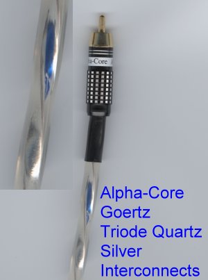

PS2: En fordel med lav induktans er at kablene blir lite følsomme for innstrålt støy. Jeg kjører med Goertz her og der, og de kan man nesten flette rundt en strømkabel uten at det høres.

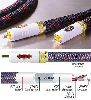

Hva med Ixos' tilnærming?
De sier dette om sin Gamma Geometry:
"The patented IXOS® Gamma Geometry™ uses a unique Inductance Control Core (ICC), which is woven between the positive and negative conductors to create a cable that actually performs better than a parallel pair but rejects noise and distortion like a twisted pair."
Mer info her:
http://www.ixos.co.uk/us/learn.asp?Article=4
Deres biwire-modell:
Singlewire:
Har dette noe for seg i det hele tatt, eller er det bare svada?
