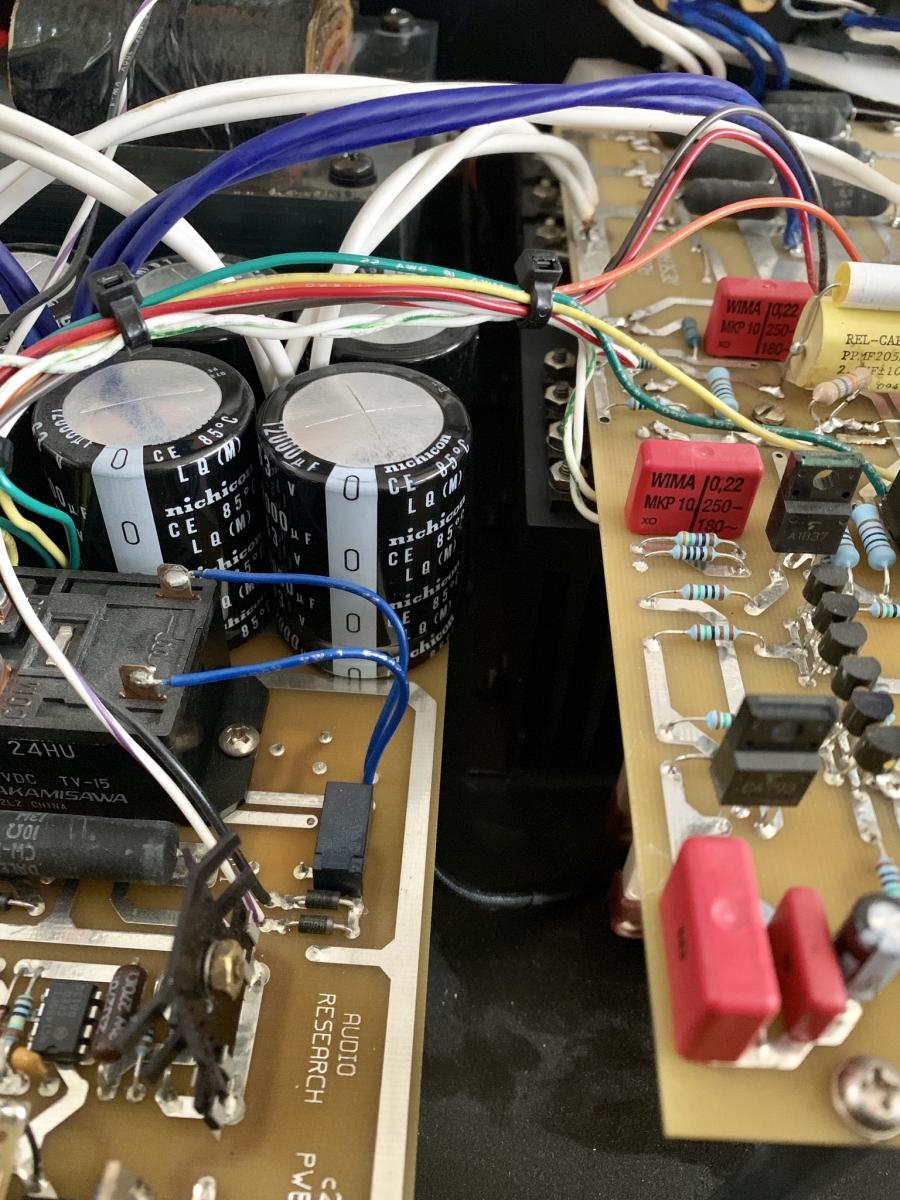

    Jeg har slitt med at effekttrinnet i Hovedanlegget har gått for varmt og trodde egentlig at kjølingen har vært problemet, men oppdaget at seks av åtte elektrolyttkondensatorer (av de store) buler på toppen. Dette er et tegn på at de er defekte og at de har endret specs ifht originalt. Håper derfor at dette er årsaken til varme transistorer. Nye er på vei i ekspressfart og jeg krysser fingrene for at de ankommer før Helga. Har bare et dårlig bilde foreløpig, men tar et nytt før jeg lodder ut dem.
    Begge på bildet buler, men den til høyre buler mest
    T
    TT.
    Håper det er det som er årsaken, da dette er ett av produktene ARc IKKE reparerer lenger. Om det er kondensatorene som er årsaken, så koster det meg ca kr350,- i deler + jobben, så helt overkommelig. Krysser som sagt fingrene
    Vis vedlegget 520260
    Gir det etter når du trykker ned der det buler eller er det hardt?

    @jorwed: Har ikke prøvd, men det er kul på de fleste og det er et dårlig tegn. Flere av de ser ut til å snart sprekke i toppen, der krysset er

    Funker det ikke, så får jeg se meg om etter et nytt effekttrinn etterhvert
    T
    TT.
    Gi meg noen dager O, så får jeg sett om jeg får reddet den jeg har. Uansett tusen takk O.

    Skrudde opp og sjekket nå. 5 av 8 buler og er steinharde. Har merket dem med tusj. Skifter uansett alle
