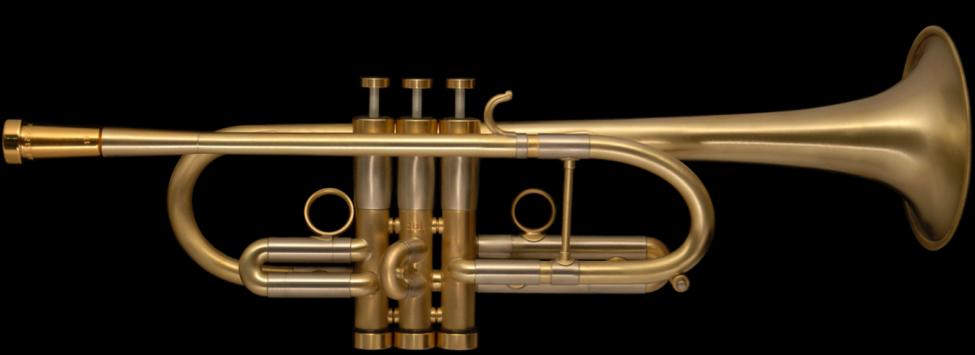

    En av de største forskjellene spillemessig er likevel plasseringen av ventilene. Hvis du ser på bildet under så er rotorventilene montert på munnrøret noen få centimeter etter munnstykket, mens på piston er ikke ventilene montert før etter første sving. Alle ventiler bryter luftstrømmen forskjellig. Rotorventiler oppleves som mer av/på hvor lufta stopper helt i den korte tiden man trykker ned ventilen mens på piston slipper lufta mer glidende gjennom hele forløpet. Både at rotorventilene er så nær munnstykket og måten de bryter lufta på gjør at rotorventilene gir en stor trykkforskjell når man trykker ned med en merkbar rekyleffekt på lufta. Piston derimot gir en minimal rekyl og mindre trykkforandring.
    Totalt sett gjør disse faktorene at spillestilen blir naturlig mer sangbar på rotorventiler enn på piston fordi man må kompensere for rekylen ved å ligge mer på med lufta, noe man også synes passer bedre til tysk/østerrisk musikk.

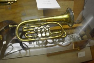

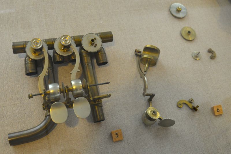

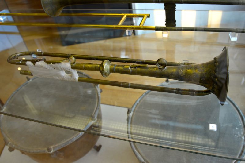

    Jeg fant noen bilder her jeg tok i Musikinstrumenten-Museum Berlin.
    Klaffetrompet fra Praha, 1817
    Tysk klaffetrompet tidlig 1800-tall
    Kornett, og G-trompet, med ventilvarianter fra 1840-tallet. Prøving og feiling, her en blanding av piston og rotasjonsventil.
    Før ting falt på plass og dreiventilen fant sin form og funksjon
