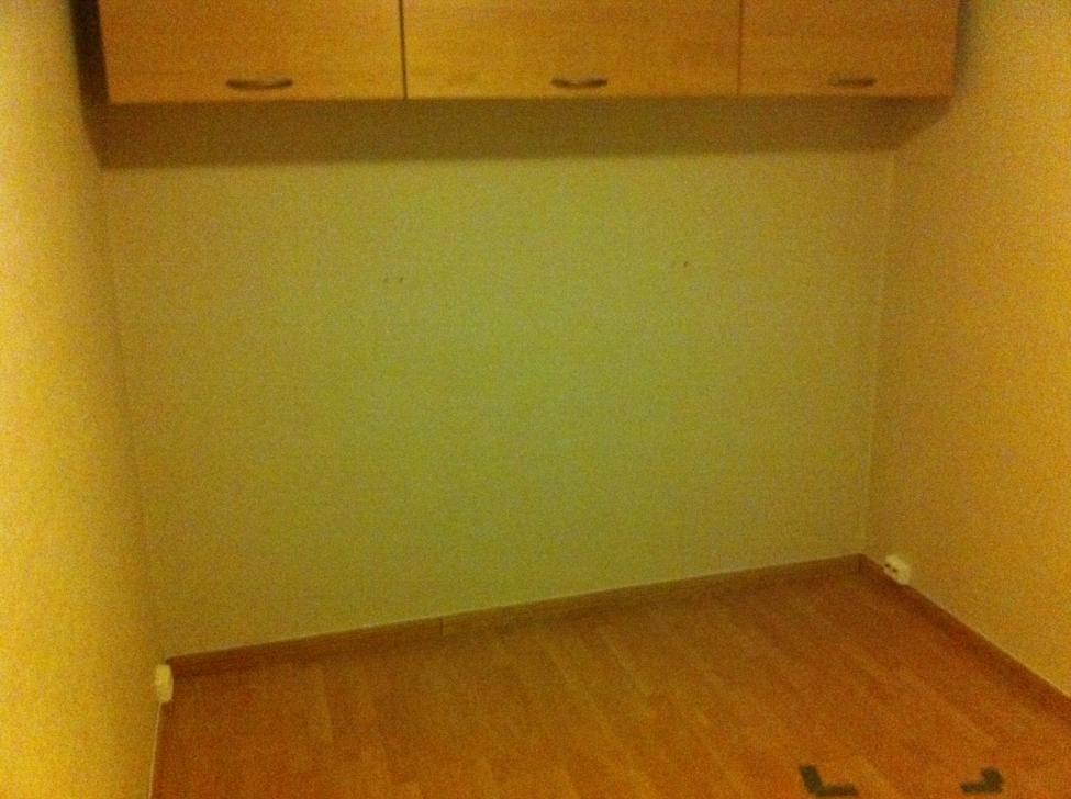

    Kan det bli god lyd her da tror dere?:
    I går fullførte jeg sommerens andre hifiprosjekt, flyttet inn i dette rommet.
    Beklager dårlig bilde. Iphone, lite rom og lite lys er en dårlig kombinasjon.
    Som fortalt før er det betongvegger alle veier og veldig lite. Overgangen fra lydkvaliteten i stua var stor :(, men jeg kunne sitte å lytte til musikk etter at kona hadde lagt seg og det er det viktigste.
    Her skal det brettes opp ermer og jobbes.
    Vis vedlegget 151504
    F.eks. et par monitorer i nærfelt kan gjøre små underverker :) Lykke til med prosjektet.

    @Vidarje: Ja, du sier noe... Jeg håper hvertfall hjernen har gjort jobben på forhånd. Prøvde å la Audiolense "fikse" et nakent betongrom i går. Tror pressen har mye skyld i fordommene mot romkorreksjon og DSP. Er en del Tact-generasjoner siden jeg leste at denne kunne fikse ALT. Ikke rart folk blir skuffet. I nakent betongrom låt AL om mulig enda verre enn uten. Rommet er rektangulært og fint, men har nesten samme høyde som bredde.
    Har ikke det samme erfaringsgrunnlaget ved å lese av målingene til AL som REW så jeg vet ikke helt hvordan det ligger an. Tror ikke det er så verst, men det låter HELT JÆVLIG nå.
    Blir skikkelig gøy å utfolde seg og "forske" på akustikk.
    @Atonal: Takk! :) Blir de vanlige pyramideformede "monitorene" som skal stå her. Skal ikke bo her mer enn maks et år, så det er akustikkforsking som er i fokus. Respons spiller visstnok overraskende bra i små rom sies det.

    Takk for bildet TN! Mye lettere å se hva du har å "slåss mot" slik. Du flytter nå rundt på materialer, slik jeg gjør, dine ser dog definitivt
    mer formålstjenlige ut...
