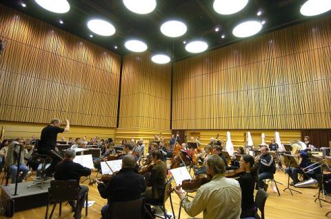

    Så var det det evinnelige spørsmålet: hvilken vegg ser bassen når det gjelder de dypeste stående bølgene? Hvis jeg skal legget parkett på strøer og ha akustisk himling i taket sier det seg selv at det blir vanskelig med mer enn 2.5 meter takhøyde. Så kommer det da an på, hvilken takhøyde ser bassen da?
    Takk, har ikke prøvd øverommene i operaen. Hva slags materiale har de på veggene?

    Mener å huske at rommene var dekorert med diffusorer av trevirke, men siden det er lenge siden jeg var der må du ta dette med et stort glass Champange :)

    Aha! Tenker du på orkesterprøvesalen?
    Der har jeg vært litt. Fin klang i det rommet. Tunet tørt for å kunne brukes som opptaksrom.

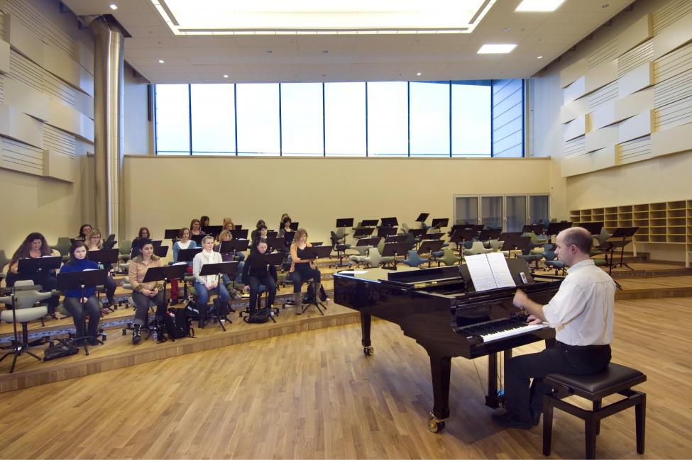

    Der har du i alle fall takhøyden jeg sakket om. Mulig att dette rommet egner seg enda bedre og da er det bare å kopiere målene!
    Tror at rommet jeg tenkte på var litt mindre, med et flygel inni og fantastisk utsikt. Anbefaler deg en omvisning på operaen, det kan være interessant på flere områder!

    Fant et nytt bilde!
    Men kanskje det var korsalen du prøvde?

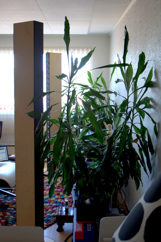

    En tid tilbake var jeg i et lytterom der eieren hadde en mengde planter - flere med stort bladverk. Usedvanlig god lyd der, syns jeg - men jeg har ikke grønne fingre. Kanskje jeg må engasjere min mor, som har veldig grønne fingre og kan få selv en vissen plante til å blomstre.
    Hva med å kjøpe et orangerie, og fylle det med planter og høyttalere. :)
    Når jeg skriver "eieren hadde en mengde planter," så er vi ikke så langt unna dette inntrykket. Tenk høyttalere der det er to stammer.

    Store grønne planter kan være lett å få til i et lytterom.
    To gode hjelpemidler der er selvvanningspotter og plantelys. Sistnevnte fås både som vanlige pærer og lysstoffrør. Trenger jo ikke stå på når man bruker rommet om man ikke liker lyset, men ha det på på dagtid hvis rommet er litt dunkelt. Spesielt viktig på vinterstid.
    Grønne planter vil bokstavelig talt tilføre liv og atmosfære til et lytterom. Planter med tykke grønne blader vil nok kunne både absorbere og diffusere lyd i tillegg, så det er ikke dumt å tenke i slike baner.

    Her er mitt birdrag til jungelen:

    Oioi! Takk for bidragene!
    Du slutter aldri å overraske Vredens! :) Er det virkelig noen har så mye planter i lytterommet sitt? Hva med fuktigheten?
    Jeg har jo med min personlige "messing-sopran-høyttaler" overalt. Selv om jeg alltid står på feil side får jeg jo hørt etterklangen. Jeg synes naturen kanskje gir de mest vellydende refleksjonene og derfor ville kanskje et orangerie hatt noe for seg. Uannsett har Gjestemedlem et poeng at noen planter kanskje bør finne veien inn etterhvert.

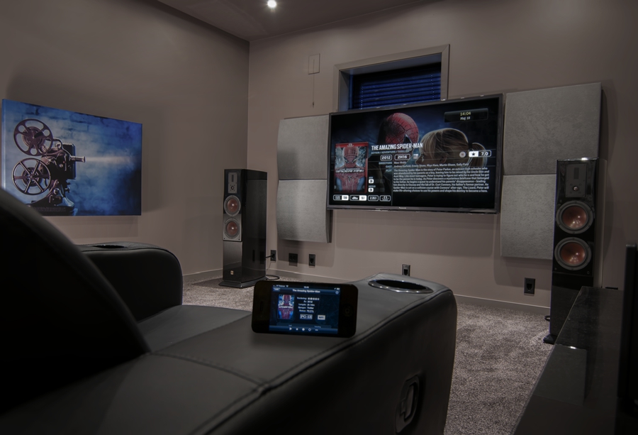

    Hei TrompetN - meget spennende prosjekt.
    Har ikke så mye mer å tilføye hva angår akustikk da jeg selv famler litt i blinde og selv skal i gang med det samme. Når det er sagt, har jeg en god del erfaring på multimedia og smart kabling.
    Om du ønsker å kombinere alt i et rom, ville jeg kanskje vurdert å lage et lite avlukke for selve trommesettet - om ikke et helt separat rom. Dersom du legger det i et og samme rom er det jo kult å lage et lite avlukke som evt. enkelt kan skjermes med f.eks. et sceneteppe. Om jeg skal leve meg litt inn i drømmen, måtte vel det å lage en trapp opp for å komme til trommene være kult. Det gjør at du også kan skjule mikrofon ledninger etc. under gulvet og enkelt hente de fram ved behov.
    Det er sikkert mange meninger rundt dette - men når jeg ser hjemmekino, er jeg opptatt av filmen og "sterile" kablings forhold. Jeg ville derfor vurdert å bruke litt ekstra tid og penger på å planlegge kablingen og sentralisere mest mulig. Jeg har foreløpig gjemt alt i et dataskap som er lyd isolert, men vil senere i år lage et eget lydtett rom for å isolere uønsket lyd med bare blueray spiller og AV forsterker synlig.
    Lydproduksjon og for min del øving har jeg laget et eget rom til. Sett at du nå har laget tromme avlukket hadde det kanskje vært kult å ha en lyd benk som dette bak trommesettet? Her er en liten teaser fra mitt lille "mekka":
    He he, håper du tuller! ;)
    Har ikke akkurat mulighet til å kopiere målene til prøvesalen i Operaen.
    Fant et nytt bilde!
    Vis vedlegget 200217
    Vis vedlegget 200218
    He he, jeg har da vært på omvisning på operaen John Harald, har bare ikke spilt der enda.:cool:
    De rommene du viser bilde av er alt for store i forhold til de rommene jeg tenkte på. De sexy ballettdamene har egne treningsrom med et flygel inni. Det var de rommene jeg tenkte på. Få gjerne med deg noen søte balletdansere til musikkrommet ditt, tror de ville kledd høyttalerene dine :)
    Uansett, det som er en gjenganger i alle rommene på operaen er svært god takhøyde. Tilfeldig? Neppe..
