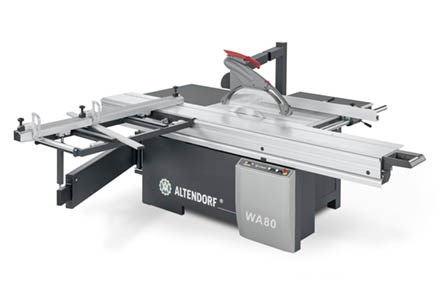

    Jeg har en bordsag, men den kan bare brukes på mindre platebiter, ikke hele plater på 122x244.
    "Den våte drømmen" er en justersag som takler hele plater. Men de koster så det holder, og de krever myyye plass.
