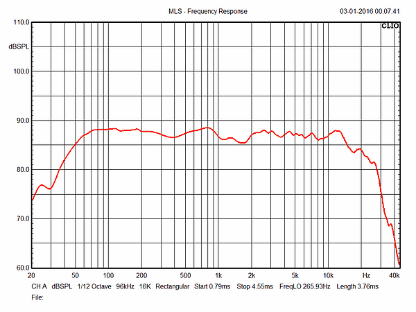

Målingene ser ikke helt ille ut, selv om det er flere ting vi ikke får sett ut fra dem (forvrengning, vertikal dispersion blant annet). Jeg liker ikke helt dippen mellom 1-2KHz. Den er i en sensitiv region for hørselen, blant annet der mye av stemmeregisteret befinner seg. Hvordan opplever du dette aspektet på de TG-baserte du har i dag?
Som du sier er 5 ohm (4.5 på det laveste) gjerne i grenseland til hva Rega Elex-R trives med, men det kommer an på hvor mye man pusher ja. Det baserer jeg på Rega IO og Brio, som på målinger viser at de får problemer når impedansen går ned mot 4 ohm. Etter hva jeg husker så har Rega oppgitt watt for Elex-R både på 8, 6 og 4 ohm (113 watt?) , så det burde gå greit - innenfor rimelighetens grenser.
Den neste biten er vanskeligere å svare på.. det finnes utrolig mye annet man kan vurdere i den prisklassen. Man kan få høyttalere med nær SOTA ytelse for 20k.

Ja, den dippen er kan kanskje være hørbar. På den annen side skriver Gravesen «minor dip around 1700 Hz». Hvis den hadde vært forstyrrende, hadde han kanskje fikset den på et vis? Høyttalerne mine er 24 liter-versjon av disse: http://www.troelsgravesen.dk/SEAS_CA18RLY-COMPACT.htm , bortsett fra at jeg har byttet diskantene til tekstildomer. Stemmer låter veldig behagelig og naturlig på disse høyttalerne i alle fall.

Ja, han skriver det under målingen av mellomtonen. responsen for hele høyttaleren var den jeg tenkte på:

Den der må man ta med en klype salt. Målinger forteller særdeles mye om hvordan en høyttaler låter.
Så kommer det videre an på hvilken preferanse man har.
Ja, mulig jeg feilrefererte Gravesen eller han var upresis – eller begge deler :) Målinger og kurver sier mye, men tegner ikke hele bildet, det må vel være rett å si.

Tenker målingene sier rundt 90% om høyttaleren.. men man må ha erfaring kombinert med kunnskap om målinger for å vite hva man skal gå etter.
