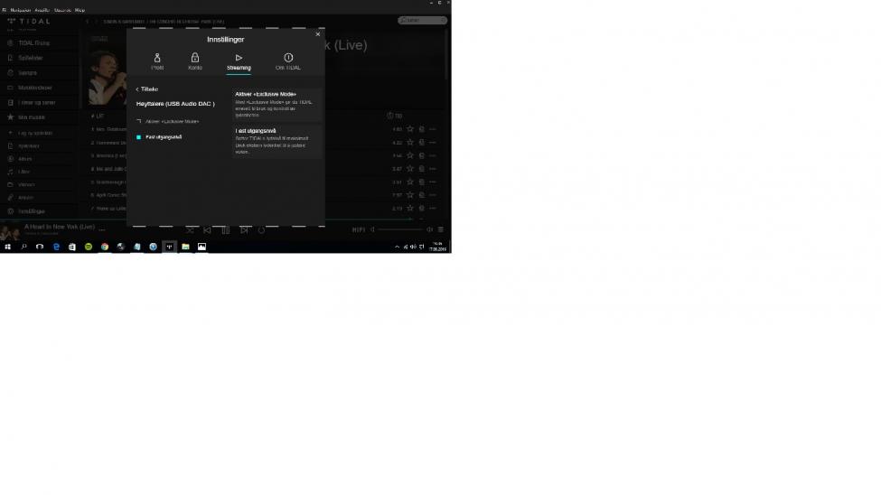

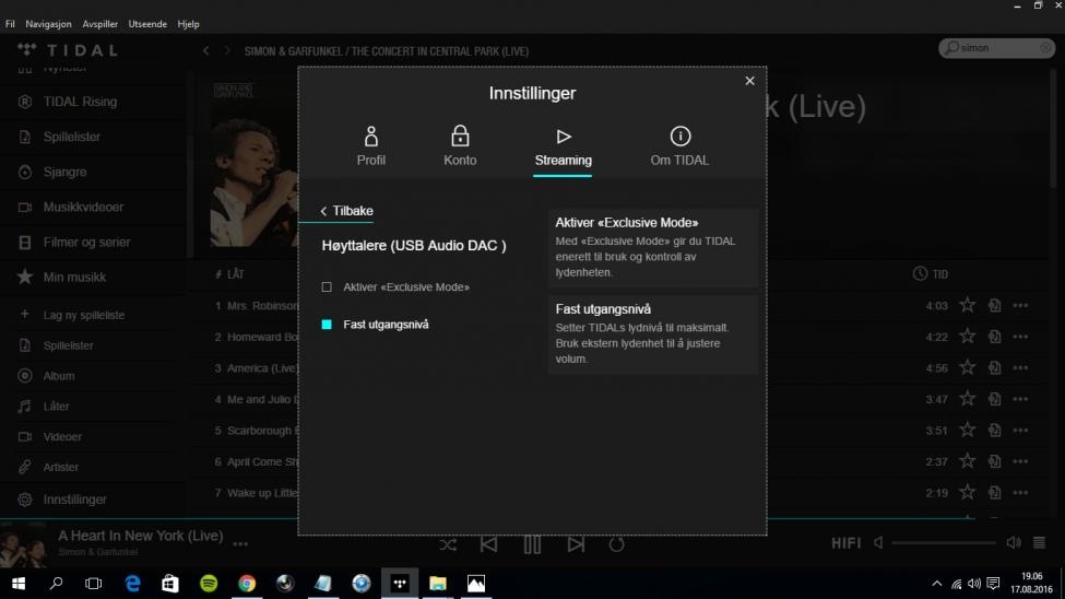

1: først i "lydmenyen"/høyttaler-ikonet nede ved klokka/dato i windows, går du inn på egenskaper, til DAC'en din, ->avansert, og hykk av for både tillat exclusive, og prioriter exclusive.
2: på tidal, trykk på HIFI som står til høyre for volum-slideren
3: velg dac'en din som lydutgang
4: trykk på tannhjulet som dukker opp når du holder musepekeren over dac'en din i lista over lydutganger. Hykk av for både fast utgangsnivå, og exclusive-mode.
Send en PM dersom du ikke finner fram. Kan forklare grundigere :)
Dr Dong
23.01.2011
14.505
14.008
landskapet uten motstand
Er på OSX, men fant nå ut av det. Grunnen til at jeg ikke så de tinga baluba hadde bilde av var at jeg hadde sjekket av System Default, og ikke valgt DACen (ULN 8).
Når jeg velger den, så kommer bildet til baluba frem.
Frage: Når DACen (ULN 8) er valgt som ut-enhet i System default, og volume ut i Tidal står på full guff, blir det da ikke bit perfect?
