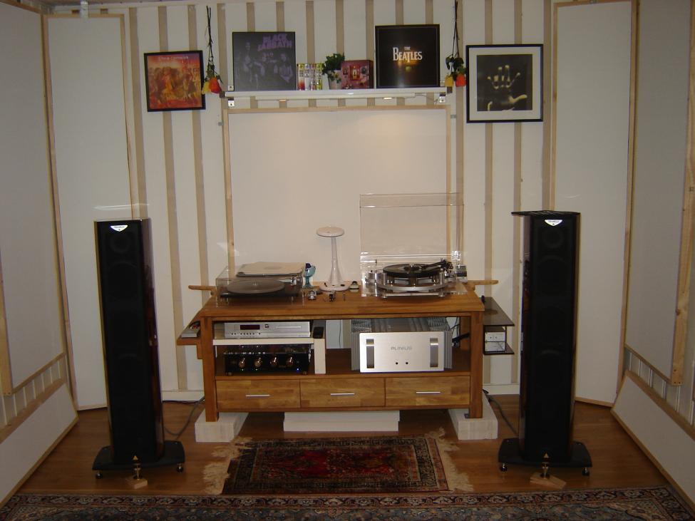

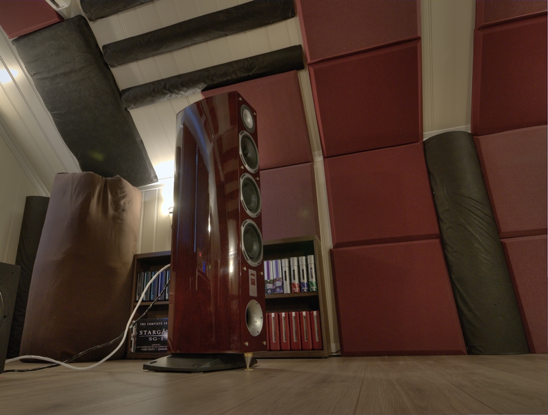

    Har da fått en del timer med Chello her i rommet. Jeg har også tatt ned hele rommet akustisk sett, plassert Chelloene etter beste evne og satt opp igjen rommet på ny. Og plassert subbene slik at de følger Chelloene best. Sto lenge mellom to plasseringer i rommet. Den ene der jeg kunne la være å bruke subbene og en der jeg føler at subbene er nødvendig.
    Forskjellen på de plasseringene er ca 70cm i lengderetningen på rommet, Samt 30cm i bredden.
    Dagens plassering er ganske lik den jeg hadde med Lyrr. Og lydmessig så gir den plasseringen et langt større lydbilde. Både i dybde og lengderetningen, men det går litt på bekostning av dypbassen.
    Den andre plasseringen har noe bedre pinpoint, og HT virker mer fullfrekvent, og subber er ikke nødvendig. Jeg liker nok plassering 1 bedre, da det er utrolig morsomt når lydbilde er så stort og dypt som det er her nå. Og det passer musikksmaken min noe bedre, da de fleste innspillingene i rock ikke alltid er blant de beste.
    Om jeg kun hadde hørt på godt produsert musikk, så hadde jeg nok gått for den andre plasseringen.
    Jobber fortiden med toe in, for å se om jeg kan få det beste ut fra begge plasseringene ved hjelp av det.
    Alt i alt så er det med Chello blitt utrolig mye mer morsomt med musikk, da man hører mye mer av det som ligger på cd platen ( FLAC filen ) enn med Lyrr. Lyrr er en langt mer rocka høyttaler, men mer fokus i mellombass. Chelloen har samme house sound, men med langt mer detaljert og bedre mellomtone. Bassen virker også strammere, og går langt dypere. Skal legge ut noen bilder som viser dette.

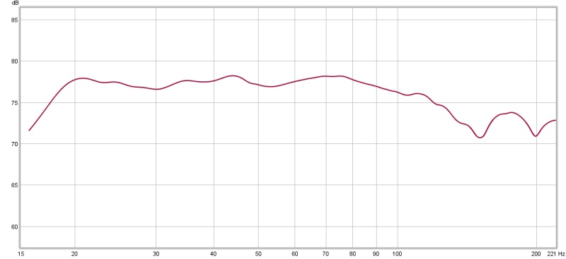

    Her er frekvensgangen i mitt rom med Chelloene plassert i posisjon 2. Dette er uten subber.

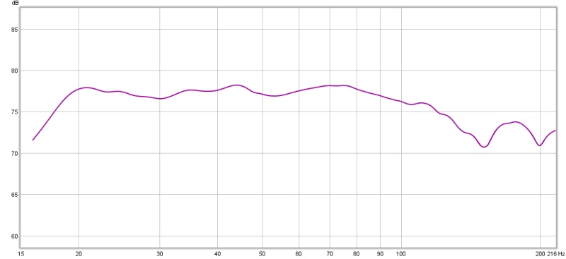

    Her er Chelloene i posisjon 1, altså den som jeg bruker i dag, dette er med subber. Jobber med de dippene jeg har mellom 150 og 200hz. Men de er ikke lett å gjøre noe med. De er laaaaaange, men smale.
    Og vannfallet, den stående bølgen helt der nede i bunn, hører jeg ikke spes mye av, men den merkes i sofaen for å si det slik når vi ser film, og på enkelte sanger. Jeg klarer å fremprovosere risting å sofaen ved avspilling av Roger Waters sin Tree Wishes for eksempel. Men jeg føler ikke at den ødelegger for musikken. Litt morro må man jo ha! Heldigvis så er det ikke mye musikk som går helt ned i kjelleren.

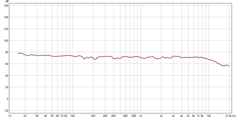

    Og her ser dere frekvensgangen fra 20hz-20Khz, den nedgangen helt i toppen er pga plassering av mikrofon.

    Har jobbet mer med rommet og fått enda mer ut av det, og kommer nok til å lage meg noen skyline diffusorer til å ha på bakveggen. Resultatet med å bruke mange små polydiffisorer førte virkelig frem. Har også satt Chelloene med ørlite toe in. Som førte til at musikken slipper høyttalerene fullstendig.
    Sitter her nå med gils og koser meg. Det så slår meg er hvor stort lydbildet er. Samtidig som pin pointingen er god.

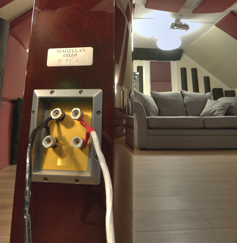

    Hvordan har du koblet høyttalerene, er det en tvunnet kabel til + og en annen til -?

    Hei.
    Kablene er 1 seperat kabel til + je og en annen kabel til -
    Hver kabel består av 8 stk 1.5 kvadrat pn kabel fra elsjappa. Der ligger en kabel til men den er ikke koblet til hverken i HT siden eller forsterkersiden. Så totalt 9 stk 1.5 kvadrat Pn kabel. Som jeg da har surret inn i eltape. rundt og rundt og rundt. Kablene er ikke tvunnet eller flettet. De ligger bare langs etter den utilkobla kabelen. Ikke noe avansert. Men jeg får lyd ut av høyttalerene..

    Hvordan går det med Chelloene dine, fortsatt like fornøyd? Og rommet, har du kommet noen vei med det? Hvilke rør bruker du i Eklipsen?

    Heisann. Bra du koser deg med musikk, som jo er en stor del av hobbyen vår. Må ikke glemme det.
    Når det kommer til subber og Chello, så er jeg helt klar på at med det rommet jeg har, og hvor HT er plassert så må jeg ha subwoofere. Men jeg har en plassering to i rommet til høyttalerene, og der er subwoofere ikke nødvendig. Problemet med den plasseringen er at da mister jeg en del av dybden i lyden. Har målinger som jeg kan legge ut. med dagens plassering av HT og subber så kan du tenke deg en trekant med spissen i sweetspot, som går utover til veggene på siden av HT. Men så fortsetter bare lyden å breie seg videre utover, det er helt rått.
    På plassering 2 så er det det samme, men da smalner lyden seg slik at lyden går fra sweetspot ut til HT ( Ikke veggen på siden ) og så smalner den mot frontveggen. Håper du forstår hva jeg mener.
    Mine Chello står nå 190cm fra baksiden av HT til vegg og 90cm tror jeg det var til nærmeste sidevegg fra utsiden av HT. Det gjør at rommet ikke hjelper Chelloene noe som helst, og de ruller raskt av fra ca 50hz. Subbene deler jeg på 45hz som gjør at overlappingen er rask. Med subber så vil det alltid være en forsinkelse, men med vettu bruk av REW og fasejustering så føler jeg at jeg har klart å få det godt til. Dessuten så bruker jeg en DSPeaker som å glatte ut frekvensene og den tar tidsjustering av systemet ( HT og SUB ) sammen. DVS lyden av HT og Lyden fra subber blir summert ( målt ) og tidskorrigert mellom venstre side og høyre side.
    Dette er blir gjort etter at jeg har stillt inn fase på subbene ved hjelp av REW. Alikevel så er jeg fristet til å prøve en DSPeaker antimod DC 2.0 til. slik at jeg kan regne med frem og sette tidskorrigeringen helt nøyaktig. Ved at jeg bruker en DC til subbwooferene og en til HT.
    Aner ikke om det vil ha noe å si på totallyden, men det høres riktigere ut i mitt hode.
    Jeg anbefaler subbwoofere i 2 kanalsoppsett ja. men KUN om de blir plassert riktig i rommet og justert tilstrekkelig. Har man ikke tid eller ork til det, så bør subwoofer sløyfes.
    Hos meg så gir de et fundament og en ro til resten av systemet. Er vanskelig å beskrive hva de gør, men jeg må ha de der.
    Når det kommer til personer til å leie inn for å få konstruktiv kritikk så er det flere her som er flinke. Jeg anbefaler EHED. Men det er mye du kan gjøre selv om du har tid. REW er jo et godt verktøy, som kan åpne en himmel eller åpne veien til helvete. Det er ikke alle som tåler å se den kurven man har i sweetspot for å si det slik. Og det kan ofte føre til at man havner på galeien igjen når det kommer til byttetrangen...
    Ser at du også har satt Chelloene med ørliten toe in, samme som jeg har gjort. Hvor langt sitter du fra senterlinjen mellom HT? Og har du noe avstand fra Sweetspot og bak?

    Her er kurven på Chello plassert i posisjon to uten subwoofere:
    Synd jeg mister såpass mye dybde i lyden med den plasseringen.

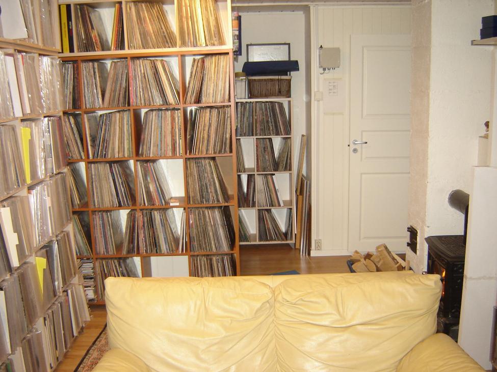

    Rommet jeg har er ganske så lite, 3.60 gange 5.0 meter. Celloene er plassert 1.10 fra front vegg og 0.60 fra sidevegg. Utgangspunktet er en likesidet trekant mellom høyttalere og sweetspot, 2.0 meter mellom hver. Toeinn er ca 5cm så hver høyttaler er rettet mot sweetspot. Har da over 2.0 meter fra sweetspot til bakvegg.
    Har montert Soundspikes føtter under Celloene så de er lettere og flytte på
    Fra lytteposisjon og mot bakvegg er veggene dekket av reoler med vinylplater ca 3.500 så alle akustikk platene er da fra lytteposisjon og mot frontvegg, pluss tak.
    Kan legge ved et bilde tatt fra frontvegg.

    Det ser ut som en fronuftig plassering av HT je. Utifra mine "regler" så er den beste plasseringen 51 cm fra sidevegg og 100cm fra frontvegg eller 72cm fra sidevegg. og 160cm fra frontvegg.
    Jeg sitter litt over en likesidet trekant, men er så heldig å ha et rom på nesten 8 meter lengde... Jeg har 301cm mellom diskantene og 310cm fra senterlinjen til sweetsopt.
    Subber er i vertfall verdt å prøve, men som du ser på målingen på denne siden, så går Chelloene svært dypt med hjelp av rommet. Men skal du gå for subber og jeg mener to er et minimum, så må du bare belage deg på å bruke tid på plassering og fasejustering. Og da er REW et svært godt verktøy.
