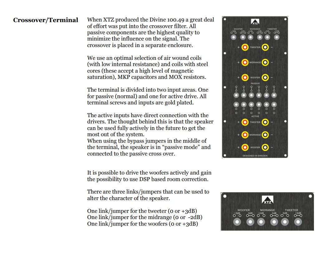

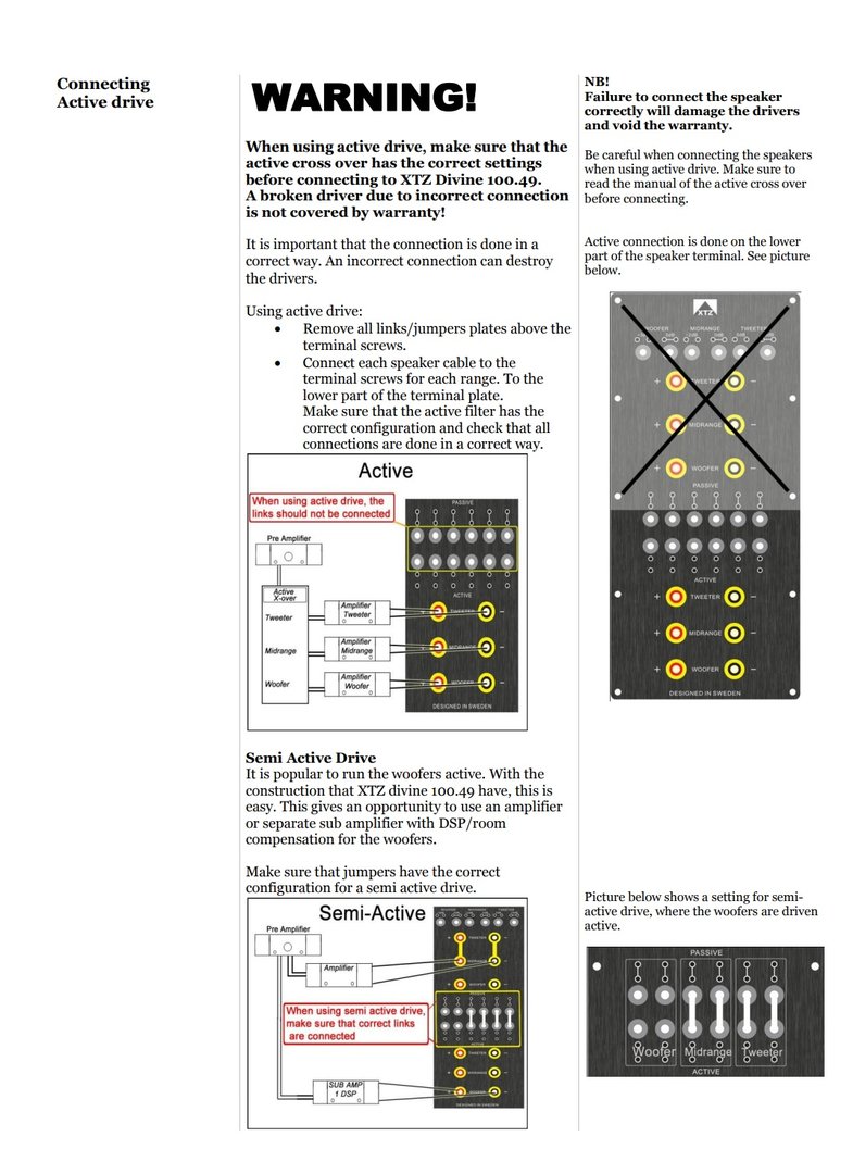

Per dags dato har jeg 1 effekt forsterker. Men det er mulig med tri-amp og lurer på + og - med det? Hva er "normalt" og kjøpe i antall forsterkere?
På mine høyttalere så kan jeg velge om jeg skal ha passiv eller aktiv crossover. Om jeg forstår det riktig så er det og ha de som de er, eller og sette inn digitale delefiltere? + og - med det.
Dette med digitale delefilter, er det plug & play, eller må det kalibreres/justeres på noe hvis?
Kom gjerne med innspill om digitale delefiltere som kan være aktuelle og samme med forsterker.
Høyttalere: XTZ Divine 100.49
