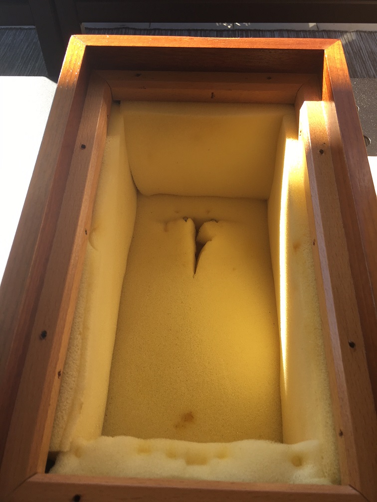

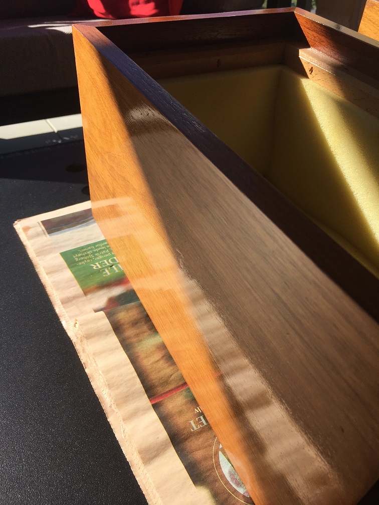

Jeg pusset/mattet disse ned med 400 korn. Der fineren hadde løsnet sprøytet jeg inn litt kontaktlim og la press på over natta. Så tørket jeg dem med lofritt papir og bremserens før jeg brukte Liberon Finishing oil etter instruksene på kannen. Omtrent slik du beskriver. Mellom lagene mellomslipte jeg med 0000 stålull fuktet med litt vann. Totalt 4 strøk:

De høyttalerene så jo pene ut, hvilken type er det?
Kan jeg soørre hvorfor du brukte bremserens (jeg skjønner at det er et effektivt rengjøringsmiddel), men et originalt valg til trearbeid, og ikke noen av de "vanlige" som bla. er nevnt over
Hehe... tenkte den kom. Gamle biler er min hobby og dermed går det noen flasker bremserens i måneden. Det var rett og slett det jeg hadde lett tilgjengelig.
Dem er LS3/5A

Jeg har trua på at underlaget skal være støv og fettfritt før man påfører olje eller voks. Skulle jeg kjemisk fjernet all gammel lakk finnes det langt bedre midler....med langt høyere YL merking.
