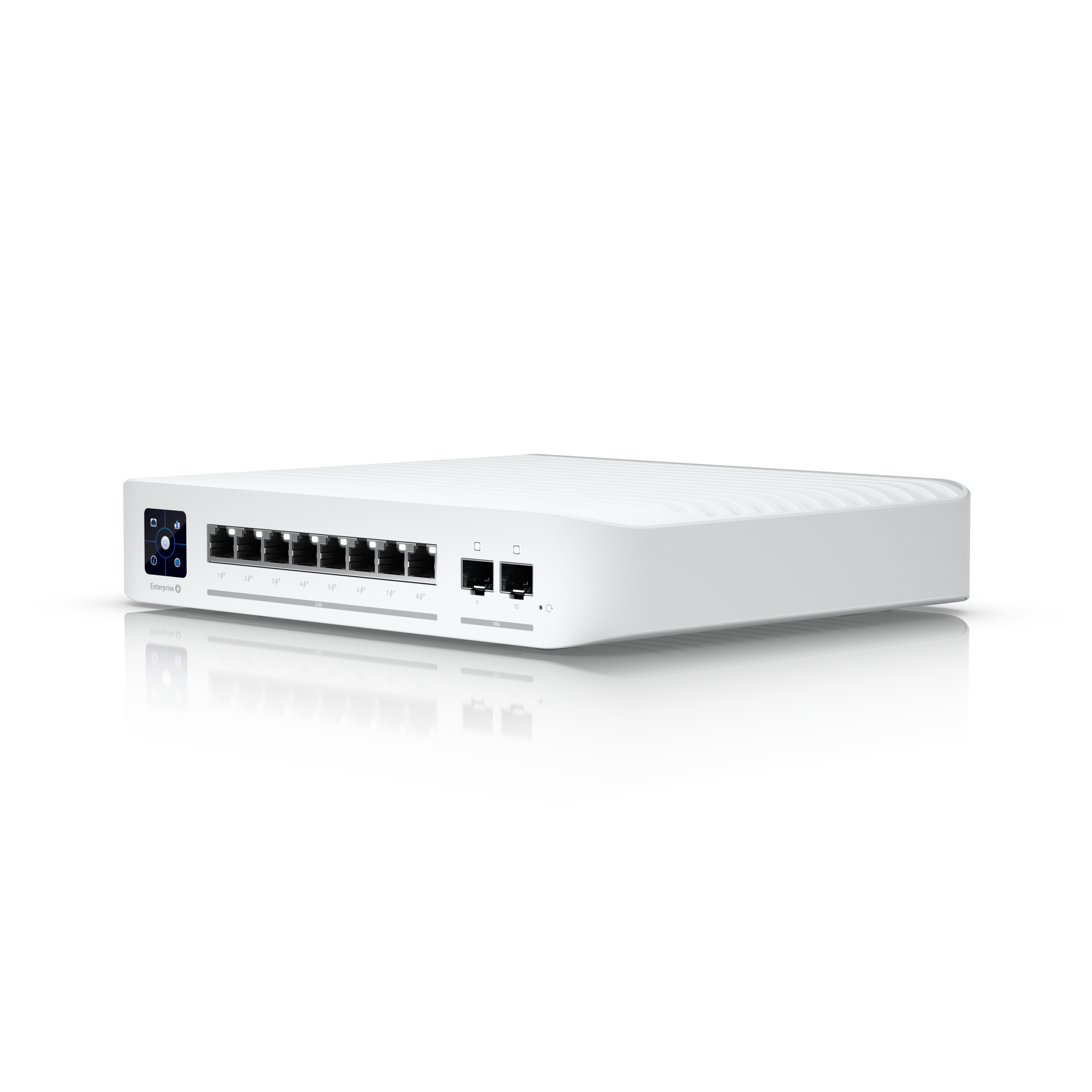

MikroTik er svært konkurransedyktige på både pris og ytelse, ikke alltid de enkleste å sette opp, men dønn pålitelige når de er på plass.
Hadde en av de enkleste MiroTik-ruterne til et av de mest kritiske forbindelsene på jobb. Kostet noen få hundrelapper. Var oppe i over 5 år uten det minste uregelmessighet.
En eller flere slike f eks?
