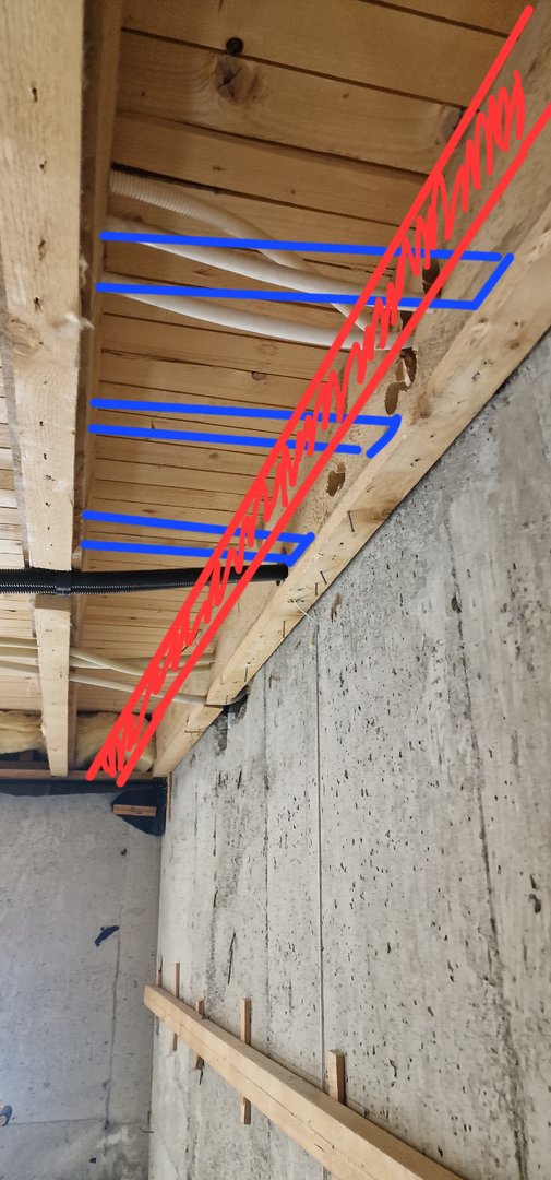

Hei. Har revet alt i kjeller og skal til å sette opp nye vegger.
Veggene skal være 2-5cm ut fra betongvegg. Bunnsville skal limes i gulv og topprems skal skrus fast i takbjelker. Skal ha lydbøyler i tak og AVShop sitt system på vegger
Om dere ser på bilde. Hvordan er beste måte å feste topprems ved langsgående takbjelker? Siden jeg skal ha veggen en god avstand fra eksisterende betongvegg, er jeg redd topprems kommer utenfor innerste takbjelke. Bør jeg kubbe mellom for å få spikerslag?
Helt forferdelig tegning, men håper noen forstår
