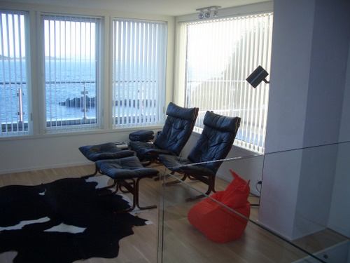

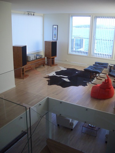

Jeg trenger hjelp med akustikk tiltak i min lyttehule. Som dere ser av link under så har jeg mange harde flater i rommet samt en trappeoppgang (åpen løsning). Det er sparsommelig med tepper og myke gjenstander. Jeg ønsker tiltak som er minst mulig synlige, ei heller fremtredende, men som gjør nytten for seg. Sikkert en vanskelig kombinasjon dette, men med så mange kunnskapsrike personer det er her så skulle det kanskje bli en ordning?

Utfordringen med rommet ditt er jo å kunne gjøre noe som helst uten å ødelegge orden og utseende.
Er du i mål med plasseringen?
Jeg liker oddetallsregelen, spesielt i forhold til høyttalere-frontvegg og lytteposisjon-bakvegg.
Har laget et lite regneark for å leke med dette: (Fyll inn dine mål og sjekk, gi beskjed om problemer)
http://www.home.no/ridanielsen/Filer/Speakerplacement.xls
Det på plass, så ville jeg gått for litt demping.
Behandling av taket slik Valentino har gjort er nok vellykket, men kanskje litt drastisk?
Jeg ville startet med speil-leken først.
Du har jo noen harde flater som det kan være god effekt i å dempe.
Foran i rommet ditt:
To akuplater mellom høyttalerne på frontveggen i speilpunktene for høyttalerne sett fra lytteposisjon.
To akuplater på høyre vegg i speilpunktene for høyre og venstre høyttaler sett fra lytteposisjon.
Jeg ser ikke ut fra bildet om du har refleksjoner fra begge høyttalerne i glassveggen til venstre?
Altså akuplate(r) i speilpunktene fra høyttaler(ene) i glassveggen på venstre side.
Bak i rommet ditt:
Det ser umiddelbart ut som om du sitter litt nært bakvegg og langt fra høyttalerne ift avstand mellom dem?
(Dette er jo smak og behag, da)
Hvis stolen din går over ørehøyde så er det ikke like viktig med demping/diffusering av bakvegg.
Tykkere teppe på gulvet ville jeg kjøpt.
Men det aller viktigste er jo hvordan du selv oppfatter lyden i dag. Er det for refleksjonsrikt?
Mitt råd er å kjøpe en pakke akuplater fra Rockwool (50 mm 6 stk i pakken) og teste ut disse plasseringene.
Det er 100% reversibelt og vil gi deg en god pekepinn på hva slikt gjør med lyden.
(Uten å koste skjorta!)
Jeg likte svært godt hva mine basstraps gjorde med lyden. Kunne ikke levd uten dem nå. Bassen spiller mer, og det tilfører hele lydbildet positive effekter. Bedre punch, mer strenger og tydeligere forløp i bassen.
Hos deg måtte disse vært trukket med hvitt stoff, men da kunne de kanskje la seg gjemme i hjørnene?
Venter i spenning på å høre hva du selv oppfatter som problemer nå, og hvordan du går frem i rommet ditt!
