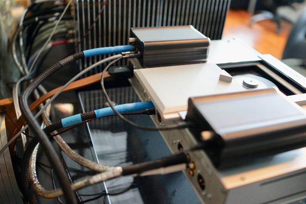

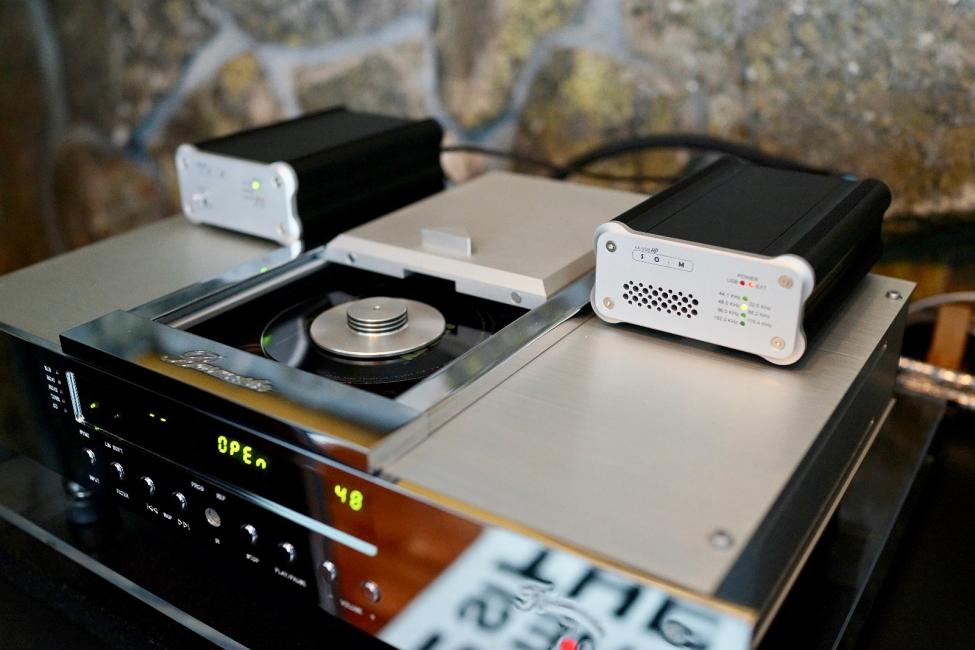

Ja da har jeg endelig fått testet ut forskjellen på optisk kontra usb/coax tilkopling fra min MacBook Pro (standard iTunes/apple lossless) og Burmester cd 001. Etter å ha testet ut en SOtM usb konverter med oppgradert klokke og ekstern strømforsyning var det ingen tvil. Dette var bedre på alle parametre. Enda mer detaljer, åpnere lydbilde, bedre dynamikk og bunndrag! Bedre enn cd? Ihvertfall ikke noe dårligere :)
Prismessig blir denne løsningen selvfølgelig mange ganger dyrere enn en optisk kabel løsning, men det betyr lite så lenge resultatet blir så mye bedre:)
Tusen takk for alle gode innspill og PM :)
