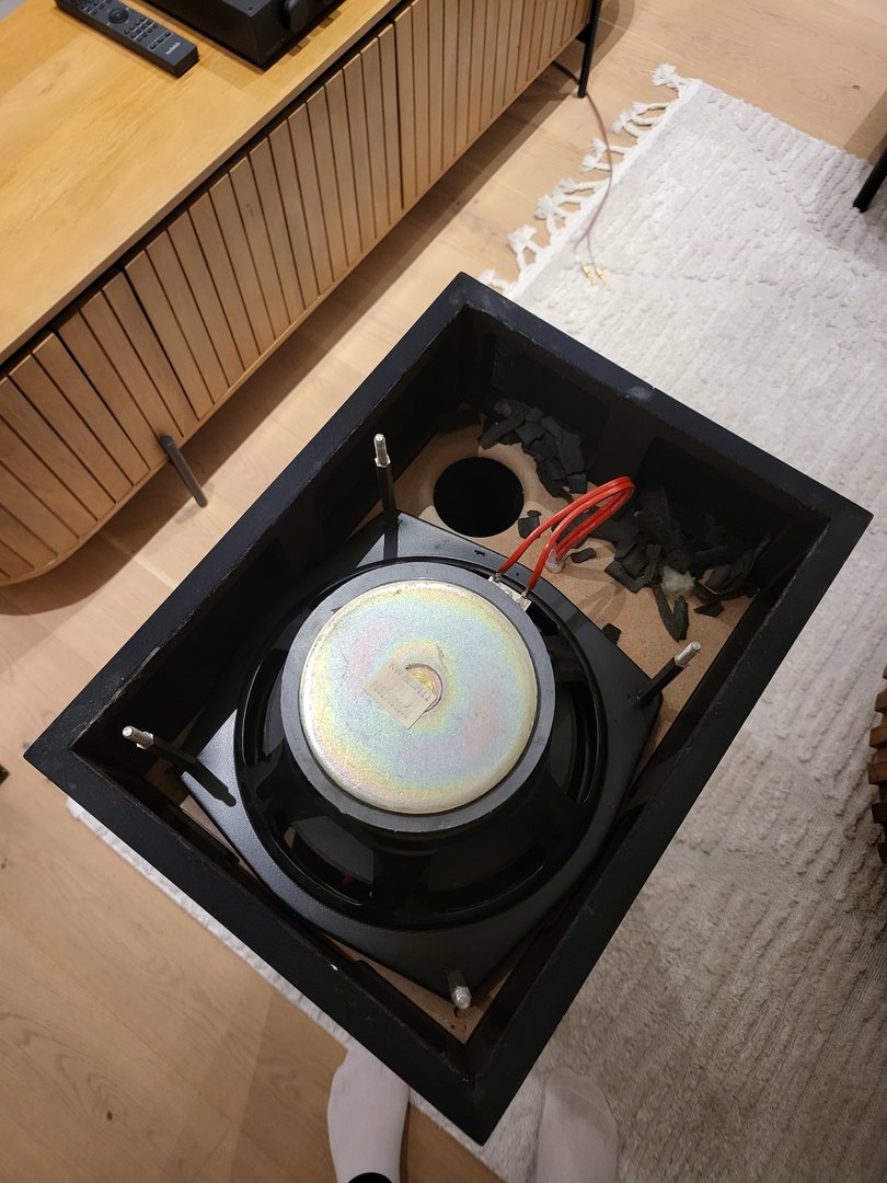

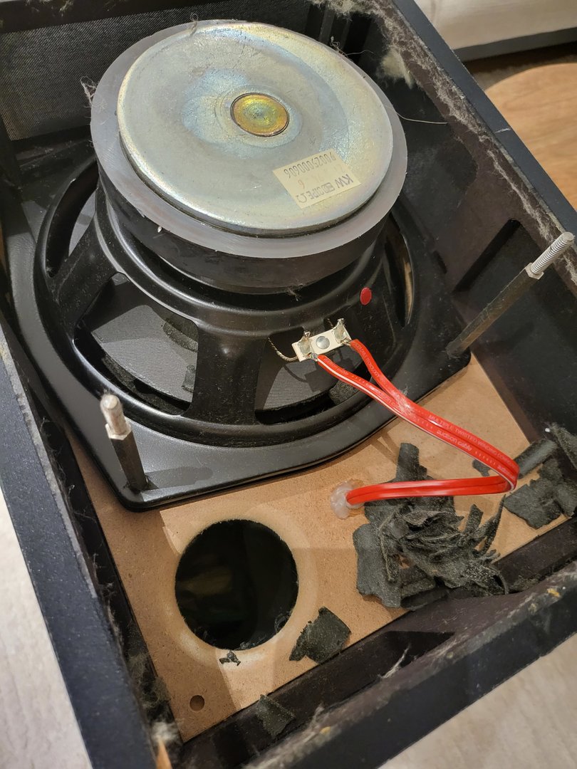

Her er info jeg fikk fra Chario om basserne som sittet i høytalerne. Jeg vet ikke om det sier deg noe?
Skal se om jeg ikke får lastet opp et bilde av høyttalere fra baksiden. Usikker på hvordan blir seende ut her og om det mulig å tyde det som står på baksiden, men jeg har prøvd å google det som står der uten noe resultat dessverre. Mulig du skjønner deg litt bedre på det som står på bilde jeg fikk av chario og av høyttalerne?
