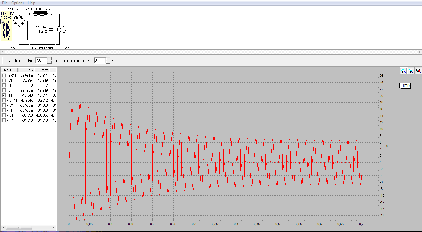

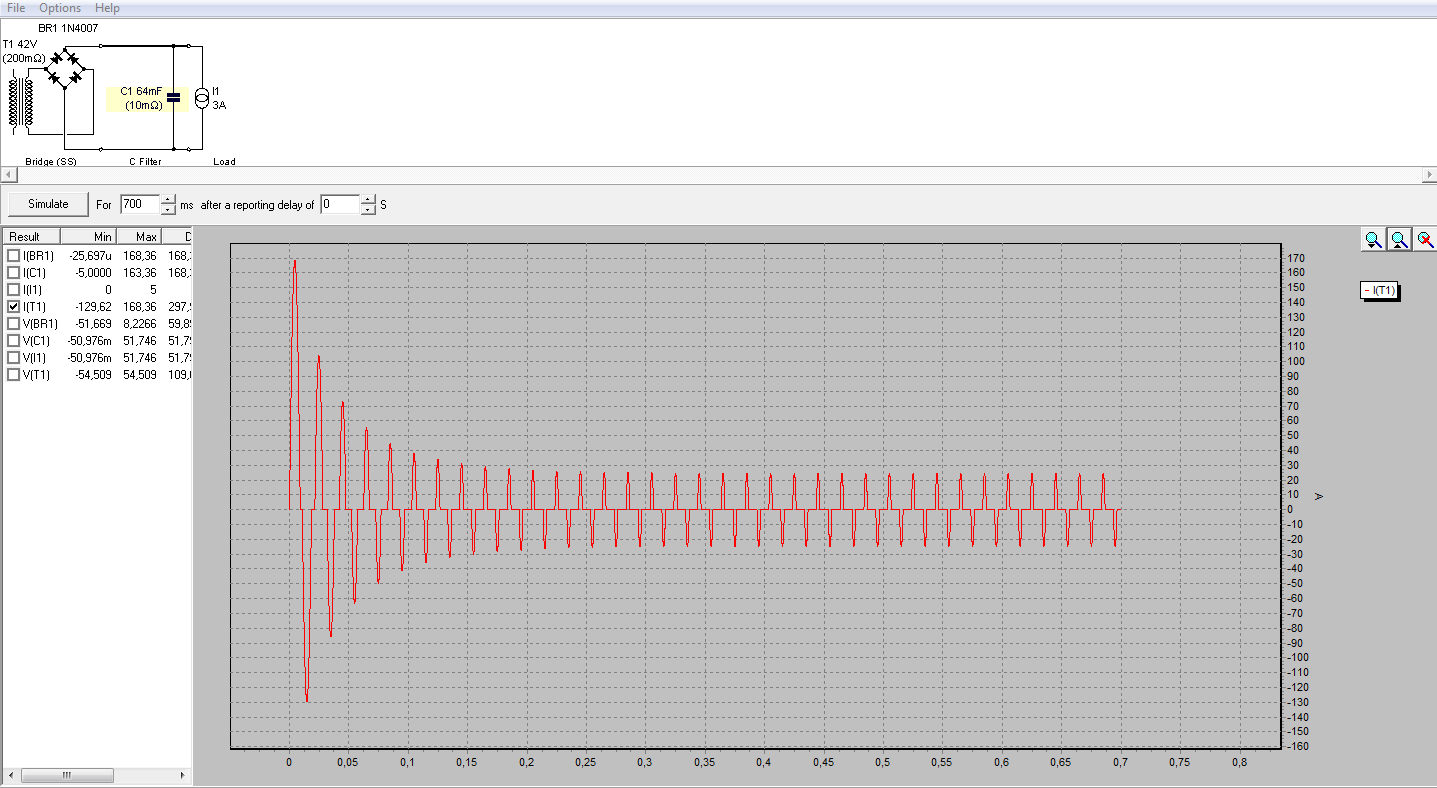

Er i planlegginga av en 50W klasse A forsterker som har to 500VA, 42V trafoer i strømforsyninga. Begge trafoene skal kobles til samme strømbryter, og vanligvis ville man hatt en "softstart" - modul for ikke å blåse sikringene i huset ved denne oppstarten. På bildet under ser dere at man (simulert) med et vanlig C-filter i strømforsyninga trekker store mengder strøm i oppstarten. Ps-filteret i denne forsterkeren skal etter planen bli et "choke-input" filter med 0,11H spole og 64mF kondis. Da ser oppstartstrømmen også helt annerledes ut i simuleringen. Er fortsatt litt usikker på om en slik simulering stemmer helt, eller om det er selve trafoen som "lades opp" når man tilkobler strøm og at jeg likevel må ha en softstart før trafoene.
C-filter
LC-filter
Noen som vet bedre enn meg og PSUD2?

Du kan fint blåse sikringen bare med en stor trafo. Simulering 2 der viser fortsatt startstrøm på 18A dersom jeg ikke leste feil.
Enkleste form for softstart er å sette en thermistor i serie med ene fasen på primærsiden. Dimensjoner den slik at den har minst mulig motstand ved arbeidsstrøm.

Men husk at dette er på sekundærsiden av trafoen. PDSU2 simulerer ikke forløpet på primærsiden (hvor nettsikringene sitter).
En kan selvfølgelig anta at primærstrømmen er proporsjonal med omsetningsforholdet og sekundærstrømmen, men dette sier fortsatt ikke noe om hva som skjer ved innkobling av trafoen.

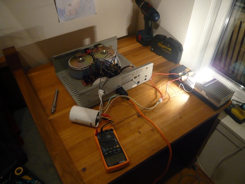

Takker for alle innlegg.
Gode poenger både med type sikringer, og at primærsiden på trafoen ikke er simulert. Må ta en tur i sikringsskapet hjemme.
I går kveld gjorde jeg ferdig en forsterker med 400VA/ 40V trafo der en termistor blekoblet i serie med primæren. Den starter uten problemer. Det ligger en fin skisse på diyaudio.com under "Burning amp" for type og skjema. Det kan godt være at denne løsningen er vel så bra som en "softstart" modul, men termistorene blir jo langt i fra bypasset. De vil jo alltid innføre en resistans i kretsen uansett om den er liten. Det kan også være en liten utfordring å dimmensjonere termistorer om man ikke vet hvordan strømtrekket på primærsiden er. I en klasse AB forsterker med C-input filter er det vel ikke akkurat jevnt! Burning-amå skjemaet er det Nelson Pass som står for så akkurat det kan men sikkert stole på.
Det fleste softstart kit jeg har sett har et rele som slår inn og bypasser modulen. Eneste ulempen er at det koster penger, tid å bygge og tar plass i kabinettet. Hypex-modulen ser fin ut og en kompis hadde også et printkort til en eller annen variant liggende i en skuff så det blir vel til å legge av plass og koblinger, men prøve uten først.

Rofl. Bra du følger med Jane
Så ikke at det var sekundæren som var simulert. Tok det for gitt at det var primærsiden, siden det er den som er interessann.
Men holder likevel fast på rådet om NTC. Den gjør fint lite i "steady state" om den er dimensjonert rett. Det er jo en klasse A konstruksjon du driver med, så beregning/måling av strømtrek bør være greit.
Og jeg tviler sterkt på om man kan høre f.eks 0.1 ohm resistans på primærsiden.

Jeg var usikker på hva du egentlig simulerte.
Primærstrømmen (in-rush) bestemmes av trafoen alene. Hva som er koblet på sekundærsiden har ingen betydning. Ikke så lenge det er innenfor trafoens spesifikasjoner.

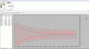

Her tester jeg strømforsyningen med en NTC-motstand på trafoenes primærside. Bruker én NTC til begge trafoene. Å slå på strøm går fint hvis NTC-en er kald. Databladet sier 60 sek nedkjøling før man skal slå på strøm igjen.Er den varm, dvs at jeg slår av strøm og så på igjen etter kort tid, så mørklegges huset mitt ;D.
Er enda litt usikker på idle - betingelsene til NTCen. Den har Imax på 4A (rms ac) og gitt viklingsforholdet i trafoene på 5,5 og simuleringene i PSUD2 som viser at jeg trekker ca 20A over sekundærene samlet så skulle det akkurat holde. Strømforsyningen er nå koblet som et "CLC-filter" derfor er strømtrekket større enn angitt i første innlegg. Som det såvidt vises på bildet tester jeg psuen med en last kombinert av lyspærer og effektresistorer. Effektresistorene er ikke superhappy med oppgaven og etter ca 40 sekunder begynner de å protestere. Målte tempen på NTCen i denne perioden og fikk:
20 sek: 70C
30 sek: 80C
40 sek: 84C
Etter hva jeg forstår av databladet (elfa 60-292-19) så skal ikke NTCens omgivelsestemp overstige 65C før Imax reduseres så det gjenstår å se hvor varmt det blir inne i chassiet når forsterkermodulene kobles på. Effektmodulene omsetter 97Watt og jeg håper kjøleblokkene er ca 0,3C/W noe som skulle gi meg ca (23C+32C) 55C. Det gjenstår å se når ting blir koblet opp.
