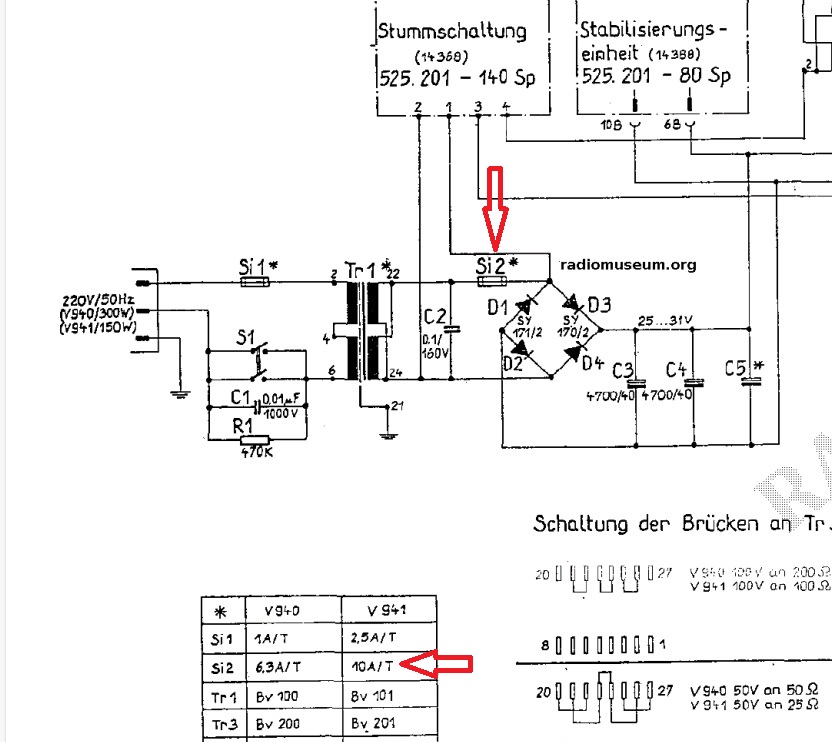

Den här säkringen sitter i en av mina förstärkare från DDR. Den är på 10 ampere. Jag tror att det är den Neozed d01.
Den sitter på transformatorns sekundärsida, se bilden. Jag förstår inte varför man använder en keramik-säkring. Den är "blown" och jag har svårt att få tag i en likadan.
Kan jag utan risk skifta den till en "vanlig" glassäkring på 10A?

10 A/T (treg) er 10 A/T treg. Så JA, 5 x 20mm, 6 x 32mm eller printsikring med eller uten "sokkel" (se nedenfor) .
Står det 10 AT på den, virker den på akkurat samme måten som den originale.

Når en 10ampere træg sikring er brændt, er der stor risiko for at der er opstået en kortslutning et sted i kredsløbet. Derfor vil jeg anbefale at starte apparatet op med en variotrafo efter udskiftning af sikringen..

Säkringstypen kallas tydligen Neozed D01.
Men en sökning på Google bildsök visar att min säkring inte ser riktigt likadan ut.
På Wikipedia kan man läsa följande om Neozed D01:
D01, Ø11 mm, längd 36 mm.E14, 2-16 ampere.
