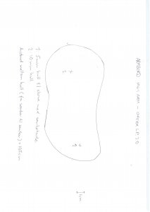

;D Redd jeg trenger sponsorer da.... Nytt forsterkersett gir rimelig liten toleranse fra min bedre halvdel for ytterligere hi-fi eskapader på en stund. Helt ærlig, så forstår jeg det!! Vi får konspirere litt da Valentino, for å fremme forvirring her inne på det ellers så harmoniske vinylforumet ::) Hmmmm, nei, forvirring, krangling og ondskap får vi holde til det generelle hi-fi forumet, evt. kabelforumet ;) Fra spøk til revolver, så hadde det vært litt tøft å eksperimentere litt, men det spørs vel om det finnes noen med kunnskap og verktøy for hånd som har lyst og mulighet for å være med på et slikt eksperiment! Aluminium kontra messing, eller kanskje enda mer eksotiske materialer (med de rette egenskaper selvsagt) kunne vært riktig så artig det! Noen som tar utfordringen? Legger for ordens skyld med tegning av armbasen som må være laget i 15mm tykt materiale.

Ingen hånlige hentydninger om mine konstruksjonsevner og teknisk know how til å fremstille tegninger takk ;D Tegning har aldri vært en sterk side, ei heller en hobby. Faktisk første tegning som jeg noensinne offentliggjør :p

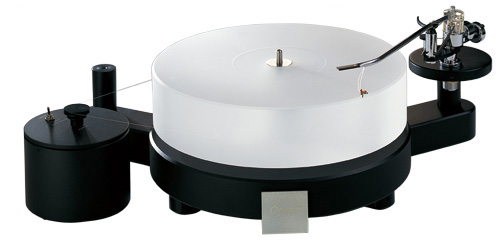

Takker for forsiktige kommentarer superhkm ;) Den orginale armbasen er helt rund med et hull til armen som er laget off senter. Denne runde armbasen kan så dreies for å regulere avstand/overheng. Problemet med denne armbasen og tangentialamen, er at jeg ikke får svingradius nok til å få rett posisjon på armen. Basen må altså forlenges slik at avstanden mellom de to hullene som borres i basen, blir større. Filosofien bak utformingen eller mangel på form ;D har vært å holde massen på armbasen minst mulig. Jo større overflate på armbasen, jo mer ressonanser tas opp (elller??) Formen må også være slik at jeg kan vinkle basen inn mot verket uten at den kræsjer i tallerkenen. Kan vel si det slik at funksjon gir formen... Legger ved et illustrasjonsfoto som forhåpentligvis forklarer bedre enn meg ::), samt et bilde av verket med orginal armbase som viser litt bedre hvordan den er konstruert!

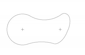

Jeg skjønner ikke helt hvorfor du vil ha denne frie formen, er det sirkel på spillersiden og elipse-aktig under MG-1 ?
Det blir noe sånt...:

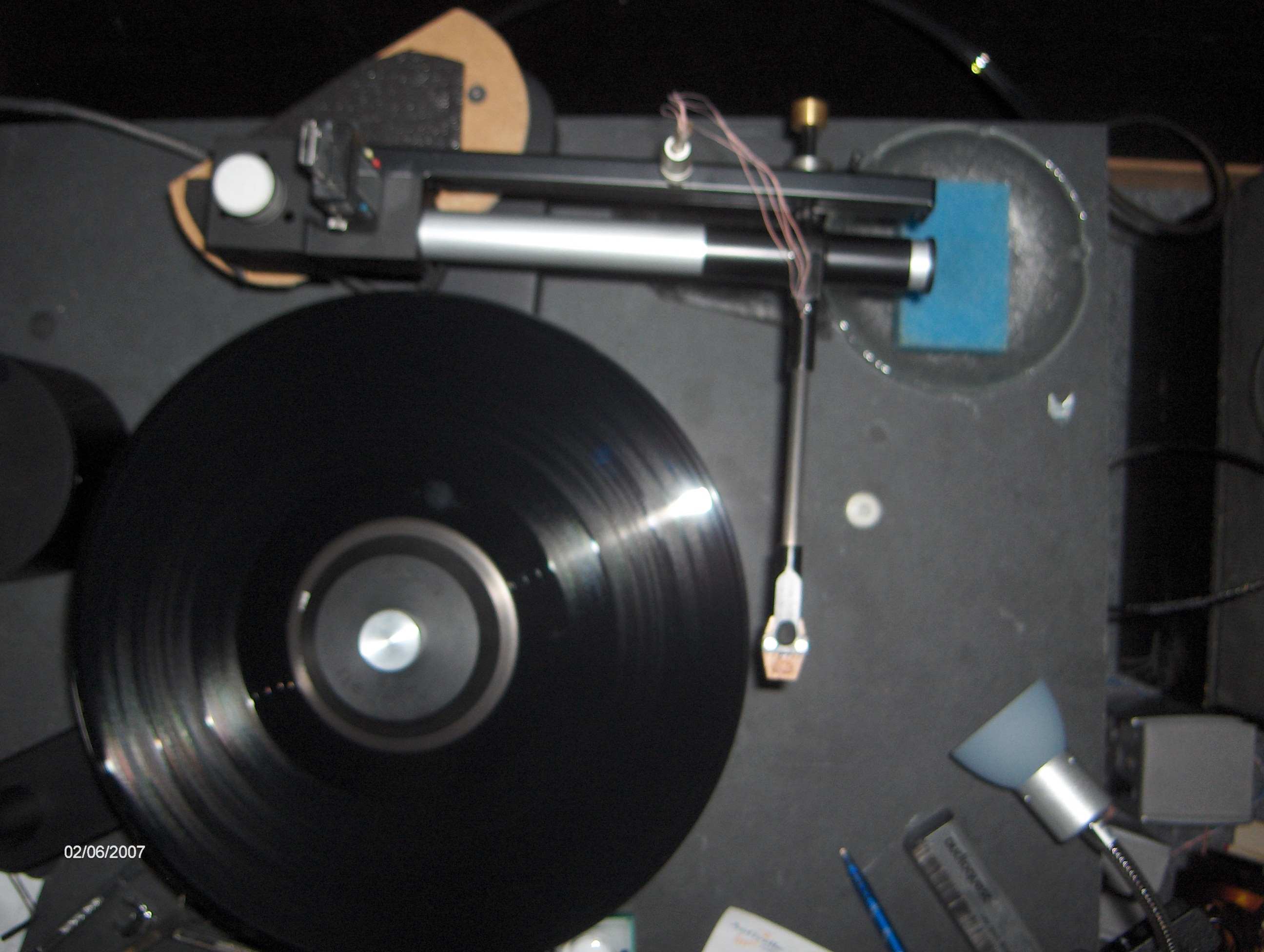

Her ser du hva jeg lagde armboard av til min DIY spiller.
Skjærefjøler fra clasern. Er disse for tynne så bare lim to (eller fler) i bredden.
PS: det er jo utrolig mye en kan lage armboard av.
Prøv også tre av forskjellig matriale. PS: det er lydmessige forskjeller,så her må smak og behag være avgjørende
