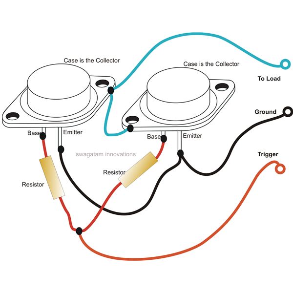

Lurer på å paralell koble 1 ekstra par med transistorer på noen forsterker kort som eg har liggende,er det så enkelt som å bare paralell koble transistorene i paralell ,med en ekstra resistor i serie med base?

Vanskelig å sei utan å ha eit skjema. Du vil jo tukla litt med forspenning, so det kan jo få innvirkning, men i prinsippet ja.

Jeg tipper at en motstand i serie med emitter på hver utgangstransistor kan bli nødvendig for å sikre en rimelig jevn fordeling av lasten og bias i mellom transistorene. Typiske verdier ser ut til å være omkring 0,1 og 0,22 ohm. En simulering i SPICE kan være kjekt for å se hva som skjer. Sjekk evt også hva som skjer dersom du dobler CFP-trinnene (dvs hhv 2SA634/2SC5200 og 2SC1096/2SA1943 med tilhørende motstander.
Hva i allverden skulle hensikten være ?
-Ikke får du matchede enheter.
-driveren får en vanskeligere last siden den utgangen har dobblet inngangskapasitans pgs paralelle utganger.
Hensikt ?????
Hensikt ??+
Amen. Sidan det er tilbakekoplingsom kompenserer, så kan du gjerne ha dei på feks 0,47-1 ohm i ein eksperimentfase, og heller redusere seinare for å se kor gale det bærer i veg.
Og som det blir nemt, i tillegg bør transistorane være matcha. Om ikkje anna sjekk knekkspenninga på Basis emitter overgangen, samt straumforsterkingsfakoren(hfe), at dei er nært kvarandre.
