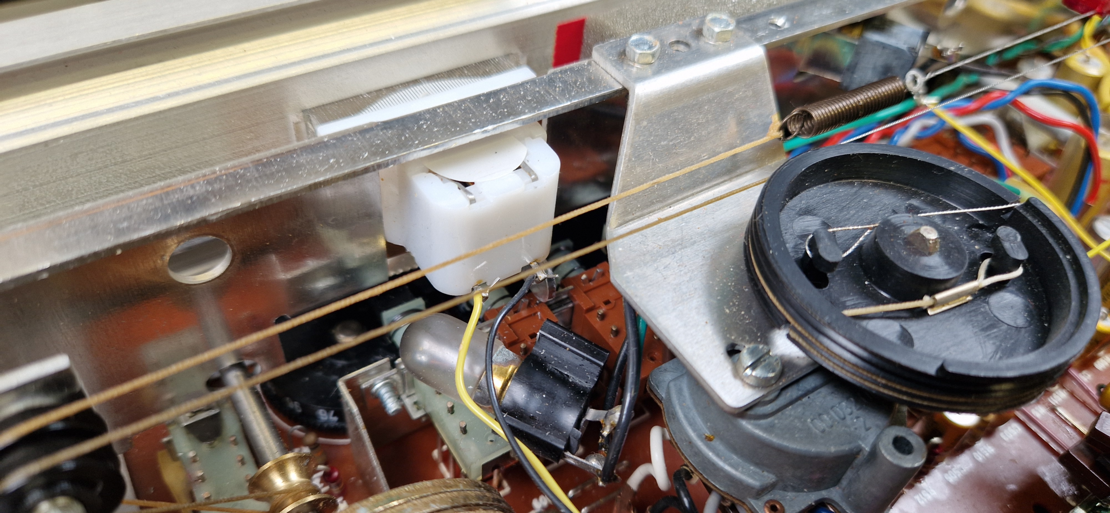

Jeg bytter lyspærer i min Tandberg TR200. Den 3. sitter godt gjemt bak signalmeteret. Noen som vet hvordan den kan tas ut for bytte uten for mye demontering rundt der?

Du bare presser holderen for pæra bakover, så glir den av metall pinnen den sitter på.
Pæra og ledningene følger med da, så er det bare å bytte og dytte tilbake på plass.
Bruker et flatt skrujern til å presse den av med.

Takk for respons. Jeg visste ikke hvor mye kraft jeg kunne legge der uten å vite om det var riktig sted. Men nå ser jeg hvor jeg skal jobbe. Nytt forsøk i dag.
