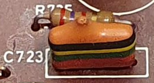

Har noe problemer med støy fra volumepot på TR2075.
Fant en kondensator som står rett ved volumen merket C743 som ser noe "suspekt" ut, men finner ingen skjema som dekker denne.
Kortet er merket TR 31-94V-1 42431-3.
Finner flere skjemaer for tr 2075, men ingen som har kondensator med så høyt nummer.
Kortet er stemplet 7. juli 1975, og må vere fra tidlig 2075.
Er det bulletin som dekker endringen i skjema ?
Har sjekket for de andre modellene med skjema fra 2075 mkII og 2080 også.
Printbaner er også noe annen enn de som er avbildet i servicemanualer for de modellene jeg har skjemaer på.
Noen som vet noe om dette ?

Ser ut til å stå mellom +25 volt og jord, så den er vel ikke en sååå kritisk komponent.
Den ser litt rar ut ja, men har egentlig aldri vært med at den typen der feiler.
Selv om de kan se noe spesielle ut...
Men det er vel bare å ta den ut og måle den,
er den utenfor spesifikasjonen (det er jo en 20% sak), så er det vel bare å bytte?

Nei, du har nok rett i det.
Lurte bare på om det er noen skjemaer som dekker hele det kortet.
Siden det ikke er likt som ellers i servicebøkene, så hadde det vert fint å ha skjema som dekket kortet.
