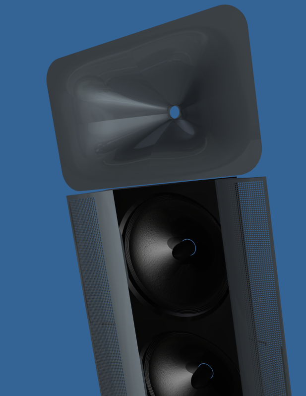

    Poenget med gitteret er å la 15"-erne se en smalere baffel akustisk enn det den visuelt vil se ut som. Det er for å trekke dipolpeaken så høyt opp i frekvens som mulig med de elementene. Å borre de hullene tar vinter og vår. Det er 3200 hull i gitteret pr. side slik det er tegnet nå, med Ø3.5mm hull. Har kikket litt på forskjellig perforert metall og det er mye fint å få tak i. Jeg ville uansett ha laget det til slik at vi kan montere gitteret uten videre hjelp fra blikkenslager eller mekanisk verksted.
    Tytte71
    06.01.2008
    2.150
    1.153
    Hordaland
    Her er en form for gitter med supporterende ramme

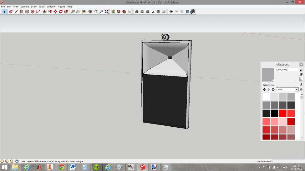

    Spennende prosjekt dere har startet her Tytte og Anders. Gleder meg til å følge dette prosjektet.
    Et enkelt og funksjonelt alternativ til perforerte metallvinger er jo rett og slett høyttalerstoff festet til en ramme. Rammen kan også gi gunstig funksjon ved å fungere som avrunding og innfestning til hornet. Rammen kan bygges uten CNC fres med ferdig halvstaff (halv rundstokk) av solid tykkelse.
    Mulig utseende vil lide, men her snakker vi et dedikert rom og da mener jeg form bør følge funksjon ganske tett. :)
    Her ble det av ukjent grunn dobbelt opp med bilder! :p
    Tytte71
    06.01.2008
    2.150
    1.153
    Hordaland

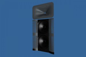

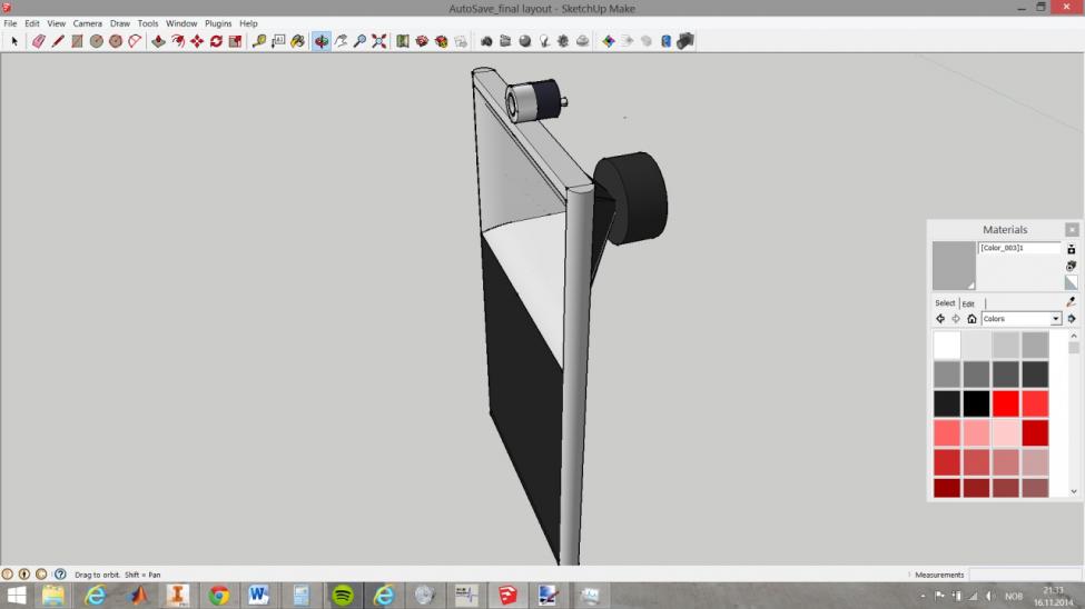

    Takk Fredrik - tar ideen med meg videre i uken. Design er vanskelig. Litt av greien er at Anders kan CNC, har tilgang og ønsker å lage et "ferdigprodukt" av det. Men like fullt er tankene/skissene dine gull for videre drodling.
    I mellomtiden forandret jeg litt på sokkelen til eksisterende design og synes det hevet seg ubetydelig :)

    Ser forresten du har lagt til en tweeter på toppen. Dette er tanker jeg også har, men ønsker å teste hornet før jeg gjør noe mer ut av det.

    Estetikk er vanskelig og subjektivt. Så her bør vel Anders velge det han liker best.
    Hvilket program lager du 3D modellene i Tytte?

    Planen er å kjøre ut et sett til meg sell å et til tytte.så her kommer vi nokk frem til noe så ser bra ut i sammen. Pøs på me forslag folkens

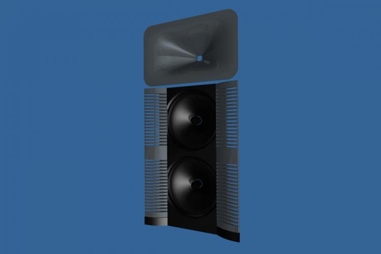

    Designmessig ser modellen med spilene helt superb ut. Det gir den en industriell look, som iallefall undertegnede er fan av! Forøvrig er jo DBA prosjektet over the top spennende. Dette skal følges!
    Tytte71
    06.01.2008
    2.150
    1.153
    Hordaland
    Føler fortsatt ikke at linjene henger helt sammen Sannax. Får gruble ut uken uten tilgang på tegneverktøy

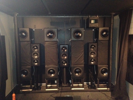

    Interessant tråd som jeg ikke kom over før i dag.
    Spennende at noen prøver seg på ett ekte DBA oppsett.
    Jeg begynte på en total ombygging av hjemmekinoen på denne tiden i fjor og mangler nå bare siste finish. Rommet der er 3,30x5,6x2,4m og jeg har realisert ett 2 x 4 Single bass array med massiv demping på bakvegg. Bruker Dayton Audio RSS315HO i lukket kasse drevet av 2 stk. Crown XTI-4002. Bakveggen er ca 40 cm Paroc med 10ish cm luft bak. I front av dempingen bruker jeg 6 stk. GIK acoustics versifusor.
    Grunnen til at jeg valgte SBA med dempet bakvegg mot DBA var primært for at bakveggen har en del rør fra badet og var ikke veldig egnet til riktig plassering av subbene, kunne holde byggearbeidet og kostnaden nede, og at simuleringene jeg gjorde viste at jeg fikk tilstrekkelig demping av de gjennstående problemfrekvensene ved bruk av massiv demping.
    Vet ikke hvor mye jeg skal si om hvordan bassoppsettet fungerer da jeg er dårlig på Hi-Fi lyrikk, men jeg er meget fornøyd og det går ingen vei med det første :) Det eneste jeg savnet var at jeg tidligere kjørte ett 4 x sub system med JBL BassQ prosessor(SFM Light). To av subbene var i nærfelt og disse ga litt morrofaktor på film. Kinoen er i kjelleren på støpt såle, så det er ingen bevegelsesenergi å hente fra gulvet. Dette "problemet" ble løst med ett oppsett fra Crowson.
    Det morsomme med SBA/DBA er att frekvensresponsen er lik i hele bredden og høyden av rommet(Dybden også for DBA) opp til frekvens gitt av tettheten av arrayet. Det vil si at det er latterlig enkelt å ratte inn EQ. Det du gjør med EQ i sweetspot blir helt like i svigermorssetet. Dette fører også til at man har mye mindre peaker og alle andre plasser i rommet som forplanter seg til resten av huset. Jeg spiller jevnt over en god del høyere i hjemmekinoen nå enn jeg gjorde tidligere, og det er samtidig mindre surmulig fra konemor og unger som våkner. Dette er riktignok ikke en kvantitativ måleenhet, men ren erfaring :)
    En annen fordel er at planbølgen som genereres av arrayet ikke har samme tap på grunn av avstand til lyttteposisjon. Det vil si at systemet blir belastet en del mindre for tilsvarende lydtrykk i sweetspot enn vanlig sub oppsett. Jeg klarer meg med 8 x 12" og har ikke savnet mulighet til å spille høyere(bortsett fra introen til Edge of tomorrow), men dette kommer selvsagt ann på preferanser osv. Overkill er uansett kjempegøy og hadde jeg skulle begynt på nytt å bygge hadde jeg sikkert gått for flere elementer :)
    Ser at du skriver att du ikke får noe nytte av roomgain, mine simuleringer og målinger viser at dette ikke stemmer helt. Jeg skulle i såfall ha kompansert mye mer med EQ for avrulling i lukket kasse enn det jeg må gjøre i praksis.
    Kommer til å følge med på denne tråden.
    Måling uten absorbent
    Måling med absorbent
    Måling med absorbent og litt EQ. 2 bånd med 3-4dB demping og ett bånd med 3dB økning.
    Mobilbilde av oppsettet før finjustering av plassering
    Håper at posten min ikke ble alt for lang, da jeg ikke ønsker å kuppe tråden din....

    Til Tytte: designet med spilene var jo skikkelig stilig, men om du skal få smalest mulig baffel så er vel FredrikC sitt forslag kanskje hakket bedre. Når man først skal gå så kompromissløst til verk som du gjør her så er jeg veldig enig i at form bør følge funksjon.
    Design kan være jysla vanskelig og enig med både deg og Fredrik at form primært skal følge funksjon. Det blir nok uansett ikke slike spiler, men skal jeg sette det litt på spissen så er vel kanskje Fredrik sitt designforslag helt ikke 100% etter form/funksjon prinsippet. I hans skisser så er baffelen gjemt bak et bredt forheng for å illudere en bredere baffel - altså rent visuelt.

    er hornet nøtt å stå i toppen ?, hadde d vert muleg med ein bass over å under horn? med smales muleg baffel å i stede laget ein inzane ramme til å holle dette oppe for å fott dette tøft ijenn?
