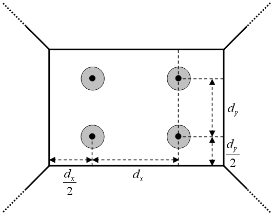

    Blir ikke dette nå en annen løsning enn DBA som opprinnelig tenkt? Fungerte det ikke som det skulle med DBA?
    baldrick
    03.03.2006
    1.581
    755
    Joda, det vet jeg. Men trodde DBA skulle bestå av to søyler i en gitt avstand fra sidevegger, og ikke over hele veggen som her. Og for den del også at fordelene ved DBA også skulle minske behovet for "bassfeller" som glavaen her vell skal fungere som?
    Altså mer likt som tidligere:
    Men mulig jeg har misforstått DBA, har ikke satt meg veldig inn i det, kun fått kjapp innføring av Mr Tytte :)
    thohaug
    02.02.2014
    2.986
    1.842
    Fetsund
    Vis vedlegget 325677
    Sålenge du har de 4 nøkkelpunktene med 1/4 fra hver veggflate så er det egentlig det samme om tårnet går bortover eller oppover. Tettere grid betyr at du vil ha effekt lengre opp i frekvens. Tytte og anders prøvde begge deler og horisontal plassering av bassene ga bedre resultat enn vertikal plassering. Det er veldig god kontroll opp til rundt 120hz som er vist til i målinger tidligere i tråden her.
    Du har ikke missforstått Baldrick. Jeg ser ingen hensikt for dette oppsettet å dempe fra ca 100Hz og ned. Hele cluet med DBA er nettopp å kansellere rommoder og behovet for demping er eliminert for det frekvensområdet. Men fra ca 100Hz og opp så er det viktig å ha en linjær demping av rommet for å ta hånd om midbass, mellomtone/diskant. Midbassen vil spille fra rundt 110-130Hz og opp. Plastikk og annet tjafs vil kunne reflektere mellomtone/diskant, som ikke er særlig gunstig.
    Nå var meningen at vi skulle få testet med to basssøyler på hver av veggene, men krøll under første forsøk med Behringer FBQ medførte at det ble en midlertidig permanent løsning slik bassene er arrangert nå. To søyler hadde gjort det mulig med diffusor på bakvegg. Slik oppsettet er nå, så er ikke diffusor en opsjon og da er det IMO enklest å dempe bakveggen. Da blir det også symmetri ift. DBA prinsippet.
