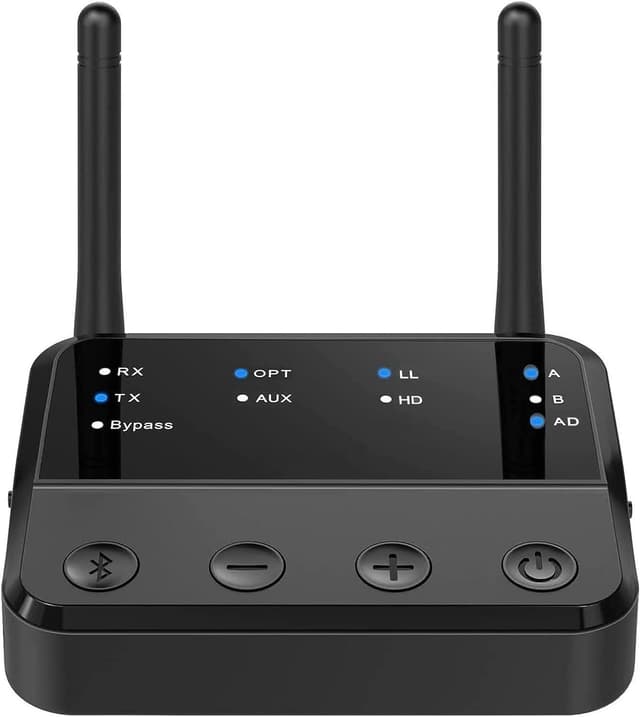

Dennne da kanskje? Greit å få med at den støtter 5.2 ver av BT for det har jo vært en viss utvikling på den fronten.
Denne har SPDIF optisk inn (og ut)
For 600 spenn er den vel grei å sjekke ut og Elkjøp har jo full returrett i 14d hvis den ikke skulle dekke ditt behov?

Mottatt.
Produktet virker greit nok, men jeg skjønner hvordan det var så uproblematisk med gratis frakt. Her er det 100% kinavare som de ikke engang har tatt seg bryet med å rebrande. Koster sannsynligvis null og niks.
Allikevel; produktet ser ut til å fungere som det skal, og gjør en helt grei jobb.
Manualen er uforståelig, og prosessen med å koble den opp som en sender til hodetelefoner gikk ut på å bare trykke som besatt på alt mulig man kunne trykke på i ulike kombinasjoner frem til det til slutt funka.
Hovedproblemet er at jeg var overbevist om at jeg hadde digital ut fra receivern min. det viste seg at det bare var kreativ hukommelse som hadde skapt den illusjonen. Men jeg kobla den til zone 2 analog ut , og der står den fint.
Men nå som det er i orden kan jeg konkludere med at første test tyder på at den gjør jobben som den skal, og den har god rekkevidde.
