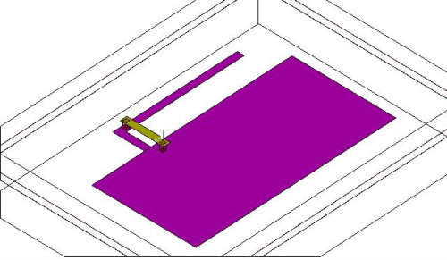

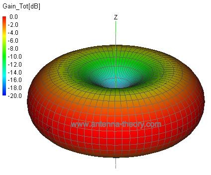

Bilden visar hur effekten fördelas från en lodrät (vertikal) stav-antenn. Rakt upp är signalen
mycket mindre. Om man vrider antennen till vågrätt (horisontellt) läge får man maximal signal
rakt uppåt. Många enheter med inbyggd antenn har samma typ av antenn-diagram. Svårigheten
är bara att veta/gissa vilken riktning den inbygda antennen har. En mycket vanlig antenntyp är
inverted-F som i bilden nedan.
Den sitter ofta utmed någon sida på ett kretskort i enheten, kan vara både vertikal och horisontell.
Den längsta delen blir Z-axeln i den första bilden. Om man inte vågar öppna enheten och
titta så går det att testa med att rotera enheten 90 grader åt olika håll och se vad som händer.
