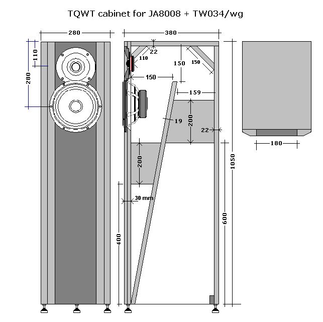

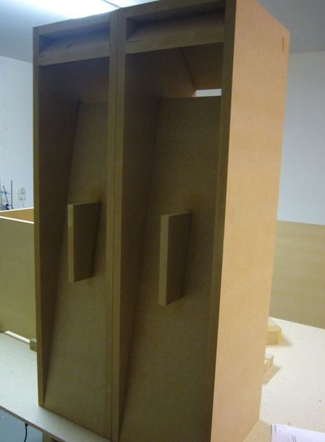

Konemor vil gjerne at høyttaleren skal være hvitlakkert. Problemet med det er at firma som bygger den for meg sier at jeg da må gå fra 30mm( "dobbel") frontbaffle/plate til 22mm enkel plate. Dette for å unngå sammenlimingen som høyst sannsynlig vil synes gjennom hvitlakken.
Er bekymret for et tynnere baffle skal påvirke lyden negativt og medføre monteringsproblem med diskan.
Hva tror dere , trenger råd fra erfarne..
Gjest.
12.09.2006
6.235
944
Høyttaleren er ganske smal, og sidene stiver av fronten. Du slipper å ha et 30 mm dypt hull, mot at det blir 22 mm i stedet. Det er en fordel for mellomtonegjengivelsen, jfr kapitlet om chamfering på nettsiden til Gravesen.
Jeg tror jeg ville hatt 22 mm i fronten.

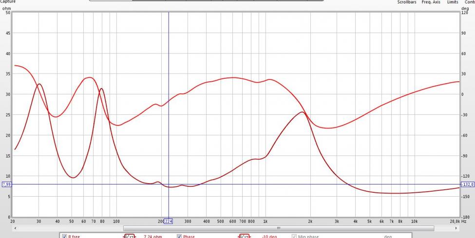

Med 2 MK2 delefilter låter det bra, også selv med bare 7 watt- Tror denne impedansen kurven ikke er på værst for en klasse A Triode. 95db/w...
Så da er vi i mål ;)
