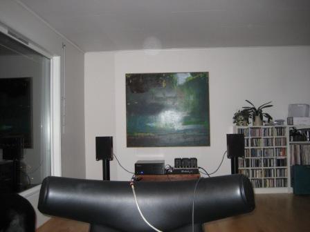

    Da er det ikke så mye mer å fortelle foreløpig, og jeg avslutter med et bilde av anlegget slik det står nå, lite og nett og med bidrag fra den gamle Orellen som er hentet fram igjen. Til helgen kommer pakkene.

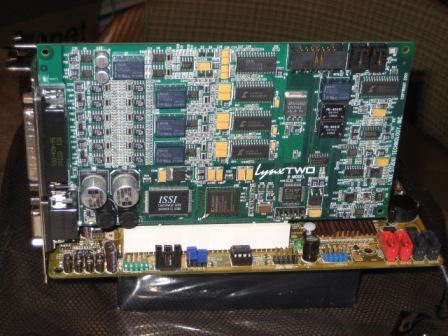

    Førsteman til å rippes var salige Esbjørn Svensson (From Gagarin's point of view) som spilles nå. Jeg har plundret litt, men synes det så langt har gått stort sett greit, men så har jeg bare kommet til første trinn, så det er fortsatt rom for nederlag.

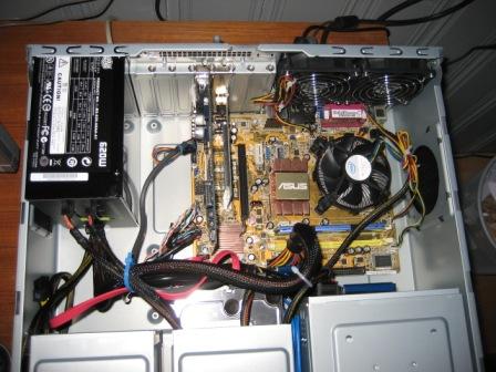

    Jeg begynte med å bestille deler til en lyd-PC samt en liten Acer 9" laptop som jeg kjører remote desktop på via trådløst hjemmenett. PCen er bygd i et Silverstone kabinett med to relativt stillegående kabinettvifter. Strømforsyningen er en relativt kraftig (620W) og viftekjølt, men svært stillegående sak fra Cooler Master. Enkleste og billigste hovedkort og CPU og kun 1 Gb RAM. Dette ser ut til å virke utmerket, men viften til CPUen støyer voldsomt og må byttes i en passiv sak, eventuelt skrus ned med en spenningsregulator. Lydkortet er et internt LynxTWO-B med 6 analoge utganger og 2 analoge innganger. Av utseende ligner det på en miniutgave av hovedkortet til 479 kroner, og det er på størrelse med og passer i samme slot som det trådløse PCI-nettverkskortet til 199,-. Dette kortet, sammen med ymse software, skal dele, rom- og høyttalerkorrigere, volumkontrollere og DACe i utgangspunktet 4 kanaler.
    Etter å ha skrudd sammen det hele og fåttt inn XP la jeg inn avspillerprogrammet Foobar, Audiolense, remote desktop-programmet, et rippeprogram og Convolver for å kjøre korreksjonsfiler fra Audiolense i Foobar. Det jeg slet med var å få installert den nedlastede driveren til Lynxkortet. Jeg innså etterhvert at jeg forsøkte å installere det i hovedkortet innebygde lydkoret (som jeg allerede hadde avinstallert) med driveren til Lynx. Ikke gjør det, det virker ikke.
    Det viste seg at inngangsgainpotmeterne på McIntoshen ikke virker når man bruker den ballanserte inngangen. Det er mulig dette ikke er nytt for vitenskapen, men det var nytt for meg da jeg trodde ingen lyd kunne komme ut uansett hva den digitale volumkontrollen sto innstilt på så lenge som potmeterne var skrudd helt ned.
    Så langt spiller jeg altså rett av fra Foobar uten noe korreksjon og uten digital deling. Jeg har foreløpig rippet 2 plater med NCH Express, og får ikke helt til å få med nyttig info (album, tittel for hvert spor, spornummer), men det blir nok en råd.
    PC med Lynx-kort er et gjennomført løft fra Vincent CD-spilleren, først og fremst er lyden mye mer gjennomsiktig. Neste trinn blir å ta opp lyd med mikrofonsettet fra Bx, lage korreksjonsfil i Audiolense og så få denne inn i Foobar. ARCene er så vellykkede at jeg kommer ikke til å kaste delefiltrene i disse for å drive dem aktivt. Aktiv deling på disse blir dermed begrenset til å gi dem fri fra den dypeste bassen, så nå skal det bygges noe man bør være 2 til å bære - og i flere omganger. Det ble lite pakker til jul, men i februar nærmer det seg tosifret.

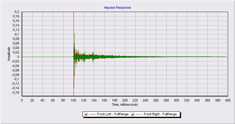

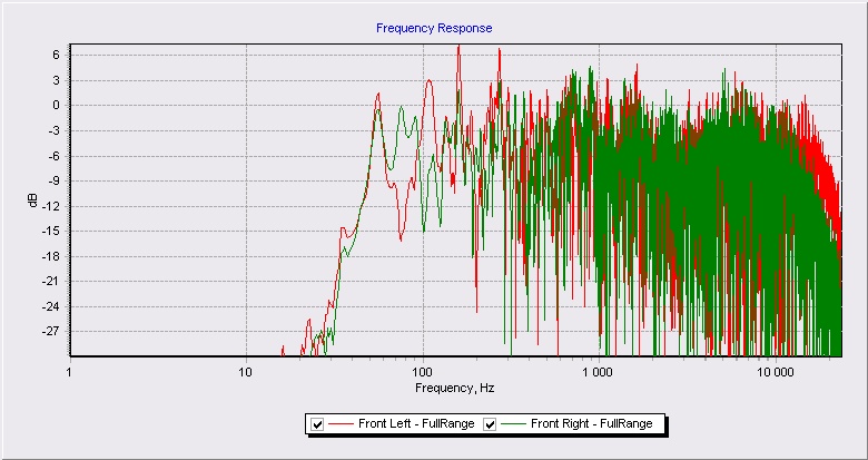

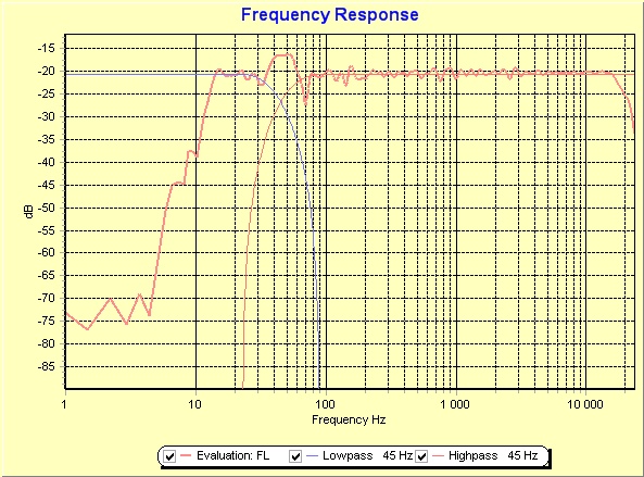

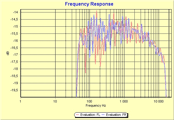

    Da er første måling gjort i Audiolense. Jeg har kallibreringsdataene kun på diskett, og ingen diskettstasjon i huset, så målingen er gjort med ukallibrert mic. Hvor mye det har å si vet jeg ikke. Micen ble plassert ca der hodet skal være, jeg klikket "start måling", og det kom en sammnhengende glissando (?) fra 20Hz til 24kHz, først i venstre, så i høyre kanal.
    Jeg fikk en gitar- og forsterkerreparatør på verkstedet til en musikkforetning til å lage en 8 meter lang kabel med RCA og XLR-han for meg, så den passer i mic-ampen og inngangen til Lynx-kortet. Nå kan jeg måle rundt om i rommet hvis jeg vil.
    Jeg vet ikke helt hvordan slike målinger skal se ut, men min er neppe pen. Kanalene er svært ulike hverandre, og det går opp og ned med et stort antall dB.
    Hva skal man si til slikt?
    Tidsavhengigheten vet jeg ikke hva man skal si om. Jeg opplever rommet slik det er uten sengeteppe på gulvet og madrasser foran vinduene (cf. tråden "Styggeste tweak") som veldig reflekterende, og dermed at det larmer lenge etter at høyttalerne har gitt seg.
    Så var det å få laget denne korreksjonsfilen...

    Bravo totte. Dette er pioneerarbeide!
    Når du viser frekvensmålingen, så er det best om du først foretar en filtrering ("Filter Measurement"). Da vil du få en mer lettforståelig kurve. Se mitt eksempel her:
    Når det gjelder din måling, så ser jeg betydelig nivåforskjell i bassen. Det kommer av din usymetriske høyttalerplassering som vist på foto fra stua. I praksis kan dette være en fordel, fordi feilene i den ene kanalen oppveier/kansellerer feilene i bassen i den andre kanalen. Så i praksis, altså med musikk, så låter det noenlunde jevnt i bassen. Dette også fordi bassen som regel er mikset i mono (senter) på de fleste plater.
    Stå på!

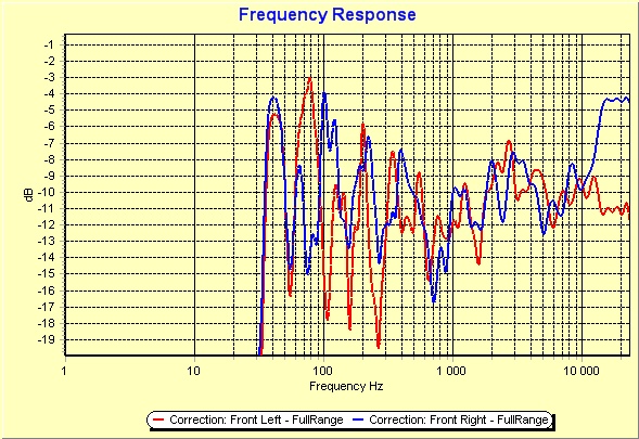

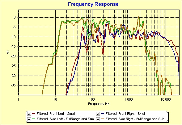

    Den filtrerte målingen så slik ut:
    Jeg tegnet meg en targetkurve med flat respons mellom ca 40Hz og 20kHz og fikk dermed dette filteret.
    ...og da ble forventet resultat slik:

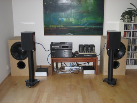

    Jeg har fått hjelp av fruen i kveld til å bære ukens byggeprosjekt opp i stuen. Wilson-Benesch ARC-høyttalerne er små, blanke, pene og har trearbeid fra samme leverandør som Rolls-Royse. "Totte Acoustics" første konstruksjon banker nok ARCene på størrelse (en 30-gang?) men henger ikke helt med på finishen. Man kan vel si at WAFen har gått til H*****e. Disse er nettopp koblet opp og jeg kommer nok til å prøve å få lyd i disse før jeg gjør noe annet.
    totte
    18.04.2007
    7.296
    2.499
    Som man har hørt og lest flere ganger; en eller to suber sammen med stativhøyttalere er et diskret alternativ til gulvstående høyttalere.
    Disse er 120 liter netto hver, med hver sin 15" Dayton HO.
    http://www.daytonaudio.com/loudspeaker/drv_reference.html
    De har Fs på 21 Hz og en SPL på 90 dB ved 2.83V/1m. Med 37 cm lang bassport med diameter på 10 cm har de flat respons ned til ca 15Hz uten korreksjon, deretter synker de ganske bratt.
    Siden jeg deler med Audiolense XO har jeg satt Kimber 4TC kabell rett fra terminal til element. Kassene er i 19mm MDF med avstivingsplater på alle flater. Topp, bunn, sider og rygg er dempet med Akustilux.
    Baffelen er dobbel.
    Subene drives av hver sin 400W Hypex-forsterker. Etter å ha koblet opp det hele var det tid for å måle. Med lydkortet satt opp riktig fikk jeg huset til å riste fra 10 Hz og et stykke oppover. Etter å ha plundret litt fikk jeg Audiolensefilteret til å virke, så nå er det fullrange og korreksjon i heimen, og det er faktisk noe helt annet. Mer om dette følger forhåpentligvis snart. Jeg har nok mye å gå på når det gjelder innstillinger, men det har gått greit å få det hele til å virke (med litt veiledning fra særlig Bx). Jeg synes grensesnittene er gode og korreksjonsfilterne fra Audiolense passer rett inn i Convolver som kjøres i Mediaplayer. Nå når alt (?) virker kan jeg strekke meg til å si at det har gått overraskende greit, faktisk.

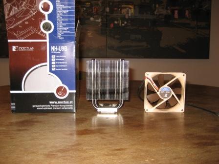

    Jeg har kjøpt ny CPU-kjøler - en Noctua med vifte som er svært stillegående. Jeg kunne tenkt meg et helt passivt tårn, men høyden i kabinettet tillater det ikke. Hovedkortet må ut for montering, men det bør allikevel gå greit.
    Strømforsyningen lager lite lyd, men det er litt fra chassis-viftene. Jeg kommer i første omgang til å sette på spenningsregulatorer og kjøre ned hastigheten på dem.

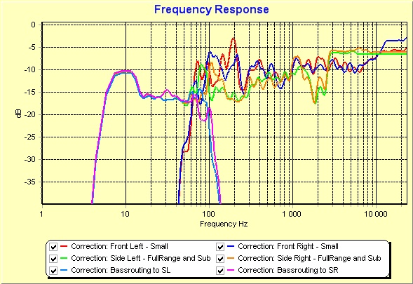

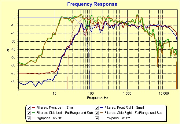

    Slik ser de korrigerte målingene ut i Audiolense. Delingen ved 80 Hz er også vist:
    Bx har gjort meg oppmerksom på den betydelige forskjellen mellom diskantene i høyre og venstre kanal (ikke å forveksle med forskjellen mellom suber og hovedhøyttalere). Forskjellen var enda mer dramatisk i 2-kanals målingen som er gjengitt tidligere i tråden (merk: ulike akser). Ligger årsaken til det sprengte elementet i at det var en mandagsutgave som ikke holdt specen, som så ble presset til å kompensere over evne?
    totte
    18.04.2007
    7.296
    2.499

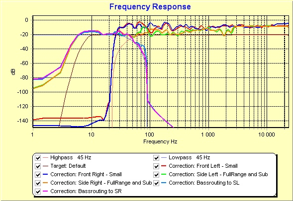

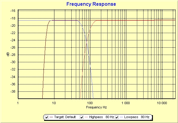

    Her er målkurven (Target) og korreksjonsfilteret som skal forsøke å få til targetkurven.
    Og slik er det forventede resultatet (for en kanal).
    "Humpen" ved 80 Hz skyldes at begge høyttalerne (hoved + sub) er dempet av XO-funksjonen (regner jeg med...)
    6 dB forskjellen >14kHz peker visstnok entydig mot sprengt spole i diskantelementet i følge forhandleren av WB, så da blir det nok et nytt. Forhåpentligvis vil WB sende meg et uten å kreve å få hele høyttaleren inn til fabrikken.

    Hei totte,
    Den lille kollen ved 80 Hz skal vekk. Skjønt liten og liten - det er jo reine Gaustadtoppen.
    Her har Audiolense gjort en dårlig jobb på sub-integrasjon.
    Hvis denne simuleringen er laget med Audiolense 3.1 så har jeg en jobb å gjøre. Hvis ikke - så er den forhåpentligvis gjort allerede.
    Kan du sende meg den målingen som dette er basert på?

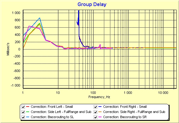

    Group Delay Correction (som ikke er huket av i defaultinnstillingen som jeg nå bruker, og derfor neppe er i filteret(?)):
    Det skal gi denne frekvensresponsen:
    3.1-resultatet ser og høres mye bedre ut enn 3.0, særlig i dypbassen, i.e. subene (se også kommentarer av Bx over). Jeg har nesten ikke fått hørt på anlegget etter at jeg la inn kallibreringsfilen for målemikken og er spent på hvor mye dette har å si. Jeg har de to filtrene (kalllibrert og ukallibrert) i samme mappe og det tar 2 sekunder å bytte mellom dem mens jeg spiller, så det bør være mulig å sammenligne ordentlig.

    Det var noe helt annet. Alt er bedre. Lydbildet har gått fra å være ganske stort, men diffust til 3-dimensjonalt og presist. Bakgrunnen er hva man vel kaller sortere, dobro låter mer som dobro og mindre som generelt strengeinstrument. Sløret er vekk. Jeg aner ikke hvorfor.
    På den negative siden er det blitt en tendens til pågående hardhet i øvre mellomtone på enkelte innspillinger og jeg mistenker at dette skyldes at systemet vil for mye når det får lov til å gå ut over 6 dB korreksjon. Mer senere.

    Takk for muligheten til å komme innom. Alltid artig å besøke andre hifi interesserte. Et flott oppsett du har og genial WAF integrering av subene. Det er sjelden man hører et lydbilde med så lite uheldige rombidrag. På det området er det utrolig hva Audiolense gjør. Et par av låtene jeg spilte, så trigger det resonanser på så og si alle anlegg. Men ikke her. 15" basser er veldig morsomt. Savner tilsvarende flytting av luft og bunnbidrag.
    Klarer du å heve bassen fra rundt 200Hz og opp et stykke, blir dette enda bedre. Tenkte i etterkant at kanskje det kunne vært heldig og hevet delefrekvensen noe. Hvis det fungerer for bassene vel og merke.
    Bx

    Den flatheten som totte har i det harmoniske området av targetresponsen pleier å gi en svært naturlig timber og bra (riktig?)dybde i lydbildet når mikrofonen er kalibrert og alt fungerer som det skal. Småjusteringer kan muligens gi et enda bedre resultat. Man bør i alle fall være forsiktig med å ha for mye kurve i det egentlige passbandet - i hvert fall hvis man har et lydideal som ligner på det jeg har. I mine ører har de aller fleste kurvinger mellom 100 Hz oog 5 kHz en degraderende effekt på timber kvaliteten. Jeg har aldri lykkes i å lage en vellydende target respons som har en positiv annen-derivert (som kurver oppover ett eller annet sted). Men jeg har i begrenset grad eksperimentert med dette i diskanten, så jeg ser ikke bort fra at det kan fungere der selv om jeg er litt tvilende.
    En forsiktig økning mot 200 Hz fra begge sider - som kan gi en super-lav Q alignment i bassen - vil muligens gi en kjappere bass. Men en target som kurver nedover midt i passbåndet har en tendens til å redusere dybden i lydbildet. Det er uansett svært viktig å lytte til alle andre parametere hvis man forsøker å tweake frekvensresponsen for å forbedre én.
    Hvis man ønsker en mer fysisk / kroppslig presentasjon uten å endre vesentlig på timber og soundstaging så fungerer det ofte bra å tilte hele frekvensresponsen slik at det spiller noen få dB kraftigere i bassen enn i diskanten. Det er forbausende hvor mye av signaturen som går igjen i target responser med svært forskjellig helning hvis fasongen ellers er lik.
    Siden jeg etter nesten utallige seanser med tweaking på targetkurven så godt som alltid oppdager at rett "midt på høyttaleren" låter best, så har jeg nesten sluttet å lete etter forbedringer der. Jeg bruker litt tid på å finne rett helning på responsen. Deretter er det ofte et betydelig optimaliseringspotensial i å finne den avrundingen i toppen som gir maksimalt med luft uten at lyttetrettheten kommer. Da snakker vi om små nyanser, men som kan bety svært mye for langtidslytting. I bunnen er det også et optimaliseringspotensial på mange høyttalere. Det å finne en avrunding i bassen med passe Q kan bety alfa og omega for bassgkvaliteten OG mellomtonen. På noen høyttalere. På andre har det mindre å si. Totte sitt oppsett spiller med full styrke omtrent ned til 10 Hz. Da tror jeg ikke det er så mye å optimalisere
    @ totte,
    Hvis den pågående hardheten er av det litt udefinerbare slaget så kan det være lurt å forsøke med en target som i noen grad runder av i takt med den ukorrigerte diskanten over 5-10 kHz. I mitt oppsett låter det hardt hvis jeg korrigerer flatt hele veien til topps.
    Takk for besøk og tilbakemeldinger. Som man ser på grafen for venstrekanalen er det en ca 3dB dypp rundt 300Hz på det estimerte resultatet.
    Mens høyrekanalen ikke har denne.
    Jeg skal prøve meg frem med nye filtre utover, og også prøve ulike delfrekvenser.
    Bx skrev:
    @ totte,
    Det skal prøves. Diskantene faller bratt som man ser over, og særlig i høyrekanalen er ligger det kraftig korreksjon for å forsøke å tvinge ut høyere nivå ved 20kHz:
