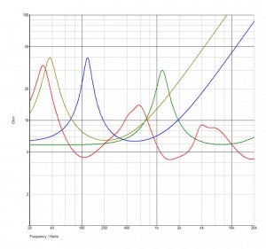

    Komponentimpedansen er frekvensavhengig. En spole eller et høyttalerelement vil ha en viss Rdc, men impedansen ved den aktuelle delefrekvensen kan være noe helt annet. Det er på grunn av induktans som gjør at impedansen øker med frekvens og/eller resonansfrekvensen som gir en impedanstopp ved en viss frekvens. Som en førsteordens tilnærming kan du finne ut impedansen filteret "ser" ved den aktuelle delefrekvensen og beregne komponentverdier for det. Man impedansen vil endre seg med frekvens over og under delefrekvensen, så filterflankene kan bli noe helt annet enn hva du tror. Spesielt resonansfrekvensen for diskanten har en tendens til å rote det til for folk.
    Det er dessverre ikke så enkelt at du kan ta den nominelle impedansverdien og legge til Rdc for spolene. Forslaget om en simulator er godt. Alternativet er å måle impedansforløpet til de aktuelle elementene i den aktuelle kassen, legge til komponenter for å linearisere impedansforløpet hvis nødvendig, og så beregne delefilteret for den målte (lineariserte) impedansverdien ved den tiltenkte delefrekvensen.

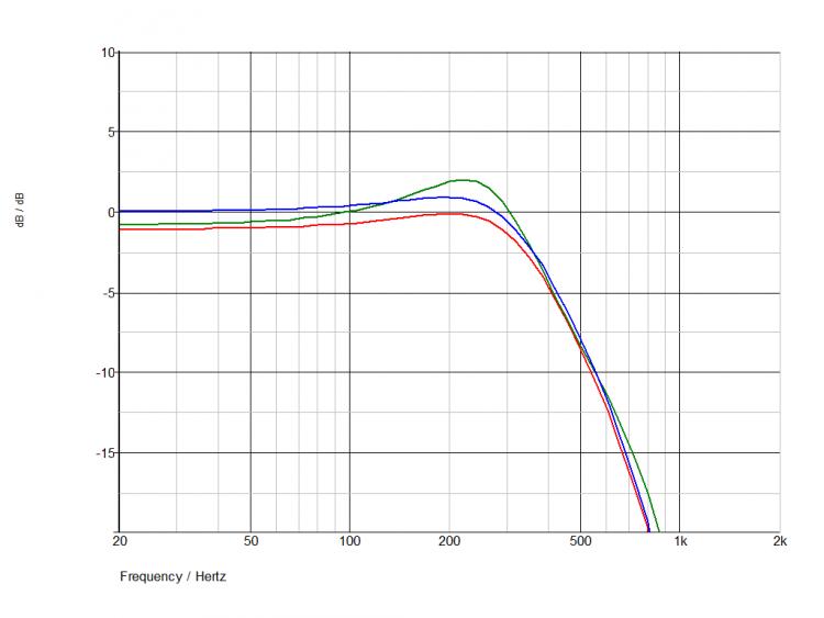

    Dette er da ikke så vanskelig.
    Lavpassfilter etter det jeg forstår av icejahman, i tre versjoner 1) uten seriemotstand i spolene og resistiv last (HT) 2) med seriemotstand i spolene + seriemotstand i kondensatorene (dummy), og 3) som i #2 men med 80 grader temperaturøkning i lasten og 0,4 i temperaturkoeffisient.
    Da ser filterfunksjonene slik ut:
    #1 er blå med - 3dB ved 362,8 Hz,
    #2 er rød den har et tap på ca 1,1 dB og ca 12 Hz høyere -3 dB, og
    #3 er grønn med pukkel nesten 3 dB ved ca 220 Hz og ytterligere 5Hz høyere - 3dB.

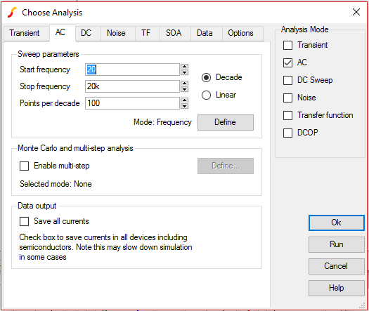

    Har tegnet dette, men klarer ikke kjøre simulatoren

    Funker fint hos meg i SIMetrix/Simplis. Har du satt riktig type analyse?

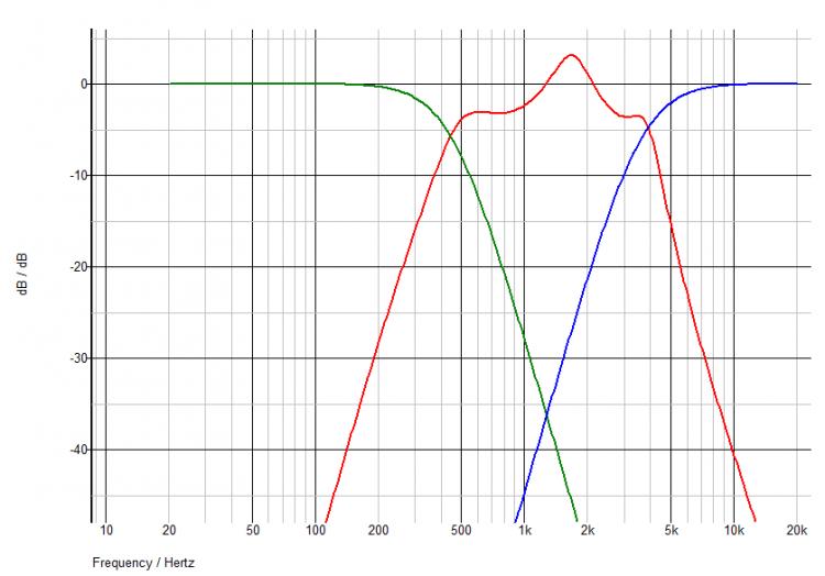

    Det båndpassfilteret ditt ser ikke helt bra ut (med forbehold om at jeg har fått komponentverdiene riktig):
    Generelt: Du kommer til å bygge dette med komponenter som har 5 % eller grovere toleranser. Det er ikke så veldig stort poeng med to desimaler på komponentverdiene. Dessuten finnes komponenter som kondensatorer med visse standardverdier. Du kan sette 22 uF i parallell med 33 uF og få 55 uF +/- 5 %, men eksakt 50.01 uF skal du jobbe litt for å få til.
    Dessuten, når du først har simuleringsmodellen oppe, vil det være enkelt å modellere høyttalerdriverne som R + L for å få en mer realistisk beskrivelse av hva som skjer på hver side av delefrekvensen. Du kan også modellere impedansen av kassen elementene står i for å få med resonansfrekvensene derfra.

    Nei, det båndpassfilteret ser ikke helt bra ut. Overdemper i bunn og topp, pukler på midten. Dette var med utgangsverdiene. Prøve å kjøre det med de korreksjonene jeg har vært inne på tidligere. Har Le bare for mellomtonen, som har Rdc= 6.2 og Le= 0.69. Men nå middag med kjæresten. Tilbake i morgen, og veldig mye takk for følge, interesse og ikke minst HJELP så langt!

    Kanskje pukkelen og overdempingen i endene av båndpass kom fordi det er simulert med impedansekorreksjonsledd/ zobel når HT er modellert som fast motstand?
    Eller var det jo flatt og fint med steile flanker symmetrisk om delefrekvensene 450 Hz og 3600Hz ellers

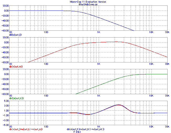

    Har lavet en lille simulation som viser at påvirkningen fra DC modstanden i spolerne er begrænset på det samlede resultat og mest skal ses som et tab. Filteret ser ikke ud til at sumerer perfekt op der ses en 3 db top , men i praksis er det nok det mindste problem.
    Den blå kurve i den sidste kurve er med nul dc modstand, den røde med yakse db.
