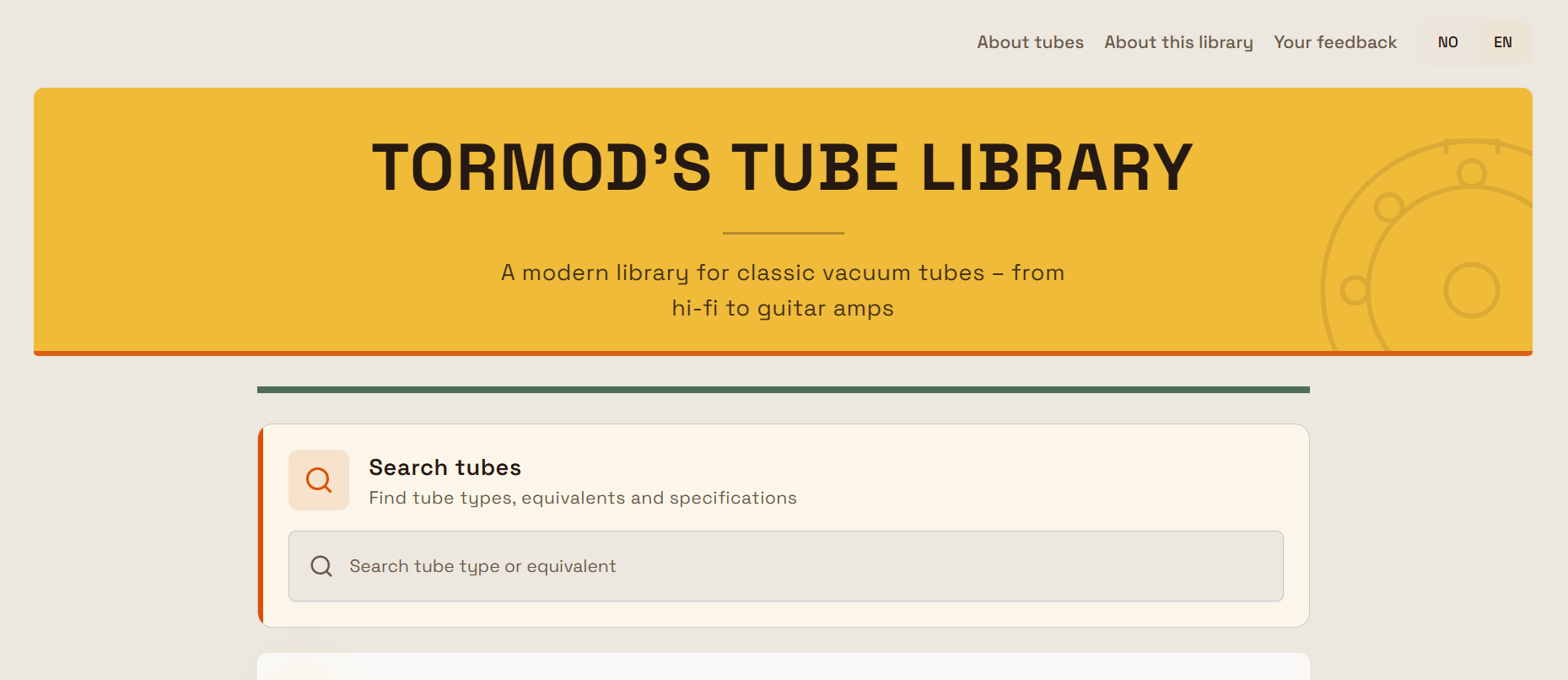

Hei,
Jeg har laget et lite hobbyprosjekt med utgangspunkt i det jeg selv opplever som et behov: et referansebibliotek for rør, ment for oppslag, utforsking og sammenligning. Det finnes jo mye informasjon der ute, men det er ofte uoversiktlig og kronglete å google seg fram til.
Databasen dekker både NOS og moderne rør, med produsentoversikt, ekvivalenter og tekniske data. Rørbiblioteket er foreløpig i betaversjon, jeg tester nå om struktur, begreper og innhold sitter som det skal. Planen er å utvide både rørtilfang og funksjonalitet, men først vil jeg lodde stemningen for dette.
Hva er bra, hva er dårlig? Tar gjerne imot tilbakemeldinger – både på feil, mangler og forbedringsforslag.
Lenke: https://tube-guide-pro.vercel.app/

Hva tenker dere om omfang og utvalg? Har lagt inn rundt 170 rør og 60 produsenter for øyeblikket.

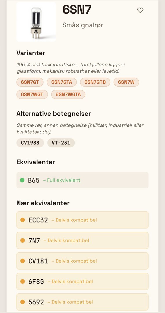

Jeg synes det blir litt kunstig å dele opp rør i «Forforsterkningsrør» og «Driverør». Hvorfor er 5697 et «driverør» og 6SN7 et «forforsterkningsrør»? Begge er småsignalrør og de er elektrisk sett like.
Ellers virker beskrivelsen av rørene noe KI-generert med fraser som «dynamisk og autoritativ lyd», «ekstremt detaljert og transparent lyd», osv..

Gode innvendinger. Og du har rett i at det er brukt KI- verktøy underveis i arbeidet, til research, beskrivelser og koding.
Tenker at jeg tar en runde med språket etter hvert, både for å samkjøre oversettelser og gjøre det mer til mitt eget.

Hva synes dere om selve funksjonaliteten, virker det intuitivt? Det er nå to måter å søke på, enten direkte etter en bestemt rørtype (et søk på EL gir feks treff på alle rør som inneholder EL i navnet, og alle ekvivalenter til disse) eller via "se alle rør"-siden. Der er det mulig å filtrere på kategorier (småsignalrør, effektrør...) , typer (triode, pentode...), produksjon (NOS, nyproduksjon), produsentnavn, gain, bruksområde eller sokkeltype.

Veldig bra funksjonalitet synes jeg. Kan ikke sånn umiddelbart tenke meg noe som mangler i så måte.

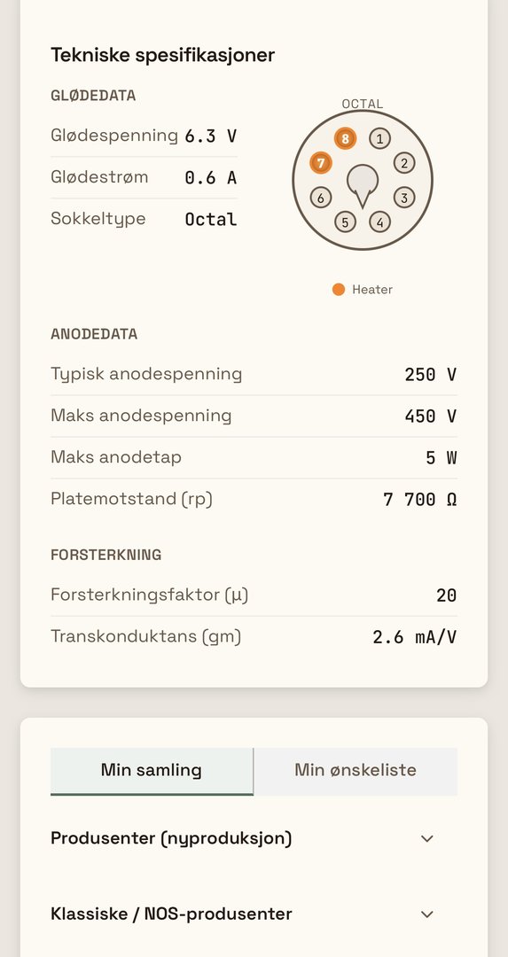

Når det gjelder tekniske data så oppgir du blant annet mu, rp og gm. Dette er tre rørkonstanter som henger sammen på følgende måte: mu = rp x gm. Eksempelvis for 12AU7 er mu oppgitt til 17, rp til 7700 ohm og gm til 2.2 mA/V. Produktet av 7700 V/A og 0.022 A/V blir 16.94 eller 17 avrundet.
Dette gjelder for trioder men ikke for pentoder.
Ser du på EF86 står det at dette røret har mu på 38 og det stemmer ikke for pentoden EF86. Pentoder har som sagt ikke oppgitt mu. Hvis du forsøker å måle spenningsforsterkningen (mu i praksis) i en pentode vil du finne at denne som regel er veldig høy og veldig avhengig av lasten. Forsterkningen er fortsatt rp x gm, men siden rp ofte er veldig høy vil lasten ofte dominere, slik at forsterkningen blir r_last x gm. Av denne grunn er gm en viktig parameter for pentoder, og mu ikke.
Så hvor kommer tallet 38 fra? Jo, dette er en paramenter som ofte betegnes ug2g1 og angir forholdet mellom «følsomheten» på styregitter (g1) og skjermgitter (g2). Styregitteret er altså ug2g1 ganger mer følsomt enn skjermgitteret. I dette tilfelle betyr det at en spenningsendring på 1v på styregitteret tilsvarer en endring på 38v på skjermgitteret.
Når vi kobler g2 til anoden, altså gjør pentoden om til en pseudo-triode, vil røret få nye parameter på grunn av tilbakekobling via g2 og da vil det være fornuftig å snakke om mu.
Mu vil i det tilfellet ligge ganske nært ug2g1.

Helt riktig, dette kan du mer om enn meg. Har rettet tekniske data slik at mu bare vises for trioder. Skal ta en grundig gjennomgang på tekniske data, både for å kvalitetssikre det som ligger inne og oppdatere på rørene som mangler info.
