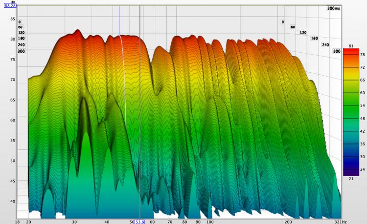

    Ja, det er helt sikkert ikke optimalt, og det er som sagt noe jeg etterhvert har tenkt å se på etterhvert.
    Her er vannfall. Usikker på hvordan man skal tolke dette.

    Du har jo plass til å fylle opp med et enormt absorbent med all plassen bak sofaen. Ikke bare noen puslete paneler på veggene....

    Hele veggen med 60 cm tykk bassfelle, skal love deg det blir ryddet:)
    Men det var slettes ikke så halvgalt dette, det viktigste er att vannfallet er jevnt.
    Noen liker mer etterklang en andre, slik er det bare.

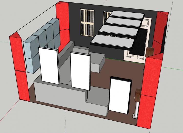

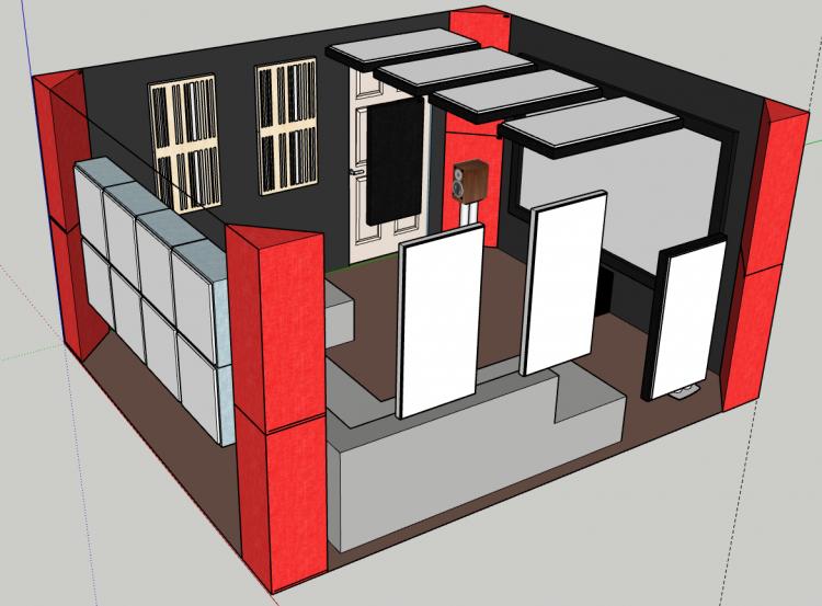

    Jeg har fått en rådgiver fra GIK til å anbefale akustikk-tiltak til rommet, og han kom opp med denne løsninga.
    - Bassfeller i hjørnene
    - Bassfeller bak, visstnok med en membran tunet til 34Hz for ta romnoden fra subben.
    - Dempeplater foran og i taket
    - Dempeplater + diffusorplater på sidene
    Pakkeløsning på ca 15-20k.
    Noen synpunkt på dette?

    Syntes det virket som en grei pris , spesielt mtp at det også er laget for å se pent ut..- Og ikke bare noen hårete plater/matter kjøpt fra bygger'n :)..
    coolio
    19.09.2015
    5.491
    5.473
    Ikke noe å si på prisen, men vær oppmerksom på at ingenting der demper bass under 100hz. Jeg ville vurdert RPG Modex trykkfeller istedenfor en del av de bassfellene til Gik, men du er avhengig av å måle for å se hva som behøves og hvor.
    Ta en kontrollsjekk med lydogakustikk.no for å få nyanserte vurderinger. Det kan fort hende at det oppsettet som er skissert for deg her vil støvsuge for mye av de øvre frekvensene og for lite av de nedre, men fagfeltet er vanskelig og meningene mange.
    Min erfaring er at lydogakustikk.no gir veldig ærlige tilbakemeldinger og anbefalinger, enten det går i deres favør eller disfavør i forhold til produktsortiment.
    Utover det er min egen erfaring med RPG kontra GIK at produktmålingene som RPG presenterer på nettsidene stemmer bedre med ytelse i virkeligheten. Det går litt på hvordan selskapene måler ytelse.
    Har fortsatt to stk monster bassfeller fra Gik, men de gjør ingenting under ca 120 hz i mitt rom. Hjørnefellene fra Gik ble solgt videre fort da de ikke kan kalles bassfeller i det hele tatt.
    Dersom alle hjørner skal opptas av basstiltak vil jeg påstå at du er langt bedre tjent med en subwoofer (kan godt være billig) i hvert hjørne.

    Takplatene synes jeg muligens stod for nær frontveggen med tanke på sitteposisjon.

    Jeg leste over dokumentasjonen på disse membran-fellene som du har fått tegnet inn 8 stk av på bakveggen? https://static.gikacoustics.com/wp-content/uploads/2012/11/RAL-Tuned-Traps-A-Mount.pdf
    Her dokumenteres bruken av 15 stk til 100 hz. Skjønner ikke helt hvordan 8 stk midt på veggen skal hjelpe deg særlig på 34 hz hvor bølgelengdene er mye større enn på 100 hz. I tillegg er jeg skeptisk til å bruke arealet rett bak hodet til bassabsorbent istedenfor bredbåndet absorbent, så jeg ville definitivt ha dobbelsjekket dette forslaget.

    Som jeg skrev hadde egentlig tenkt å droppe disse 34Hz bassfellene og bytte de blå bassfellene på bakveggen ut med 15cm tykke bassfeller. I tillegg tenkte jeg å droppe de røde i hjørnene, da de kommer litt i veien for høyttalere, stikkontakter og ventilasjon. Dette er primært begrunnet ut fra at 34Hz bassfellene er nokså dyre og at dette er nokså dypt ned i frekvens og kanskje ikke noe veldig stort problem.
    Spurte GIK om jeg ville gjøre en tabbe med å kun gå for:
    - Side og takplater
    - 15cm tykk bredbåndet bassfeller bak (120cm x 240cm totalt areal)
    Jeg fikk dette svaret som får meg til å tvile veldig:
    1. Your 34Hz mode is very strong and like any mode will have strong effects on higher octaves which I can see. I am very positive that you can not control this mode with DSP since DSP can’t affect the time domain. I don’t know who you’ve gotten advice from but: 1 I did recommend additional corner bass traps that are broadband and 2 no broadband trap works this low in frequency. So this advice really makes no sense.
    2. Now you are basically saying that you don’t really want to get corner bass traps either… See the thing is, room acoustics work from the ground up. Your low end is your fundament. If this isn’t right, this will have negative effects on the complete listening experience. Every proper acoustician will understand this and would recommend you revise your decision. Two corner traps don’t really make a difference you are basically putting aesthetics over functionality which is fine but I still have to point out that this will highly mess with the expected results of the design.
    At the end of the day it is your decision but again: yes it is a massive mistake not taking care of your low end properly and if whoever gives you advice told you this would be a good idea I would really question if this is the right source of advice. I am sorry for being so blunt about this but there are a lot of people out there advising on acoustics that shouldn’t…
