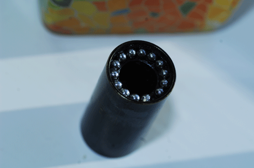

Har en vintage 12" Ortofon RKG-309 tonearm som jeg mistenker ikke beveger seg helt som den skal sideveis. Hengt opp i en tynn tråd i fingerliften, trengs det betraktelig mer "pull" før armen følger med. Dette sammenlignet med tilsvarende øvelse med min RB-300.
Hvis jeg "åpner" armen, er det da bare rensing som skal til, eller skal lageret smøres/oljes i tillegg. I så fall med hva?
Steen

Vanligvis bare rens, olje blir for tregt/tykt...

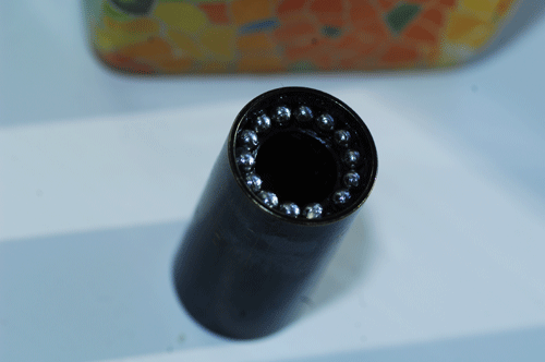

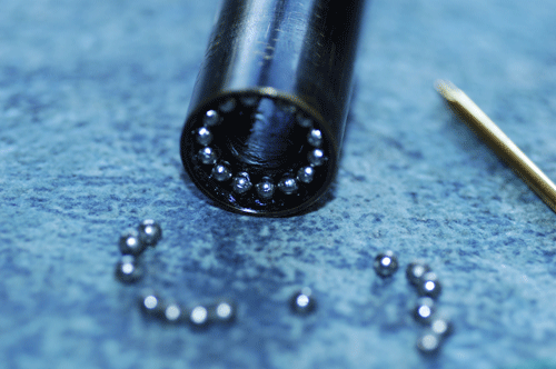

Så er prosessen i gang. Det er ikke lagre som sådan , men kugler som vist, og jeg skal si det er smøring. En type grease, som for alt jeg vet har vært der siden tidlig 70-tall. Mener de velinformerte stadig at denne fett ikke skal være der?

Kulelagerfett er vel tingen her. Ellers kunne det jo vært en ide å ringe fabrikken......

Hvor mange tusen omdreininger går den til dagen, og hvor høy hastighet? Hard belastning i "svingene" ?
;D
Bort med fettet!

Er ikke hjullager på en bil eller sykkel dette, så det er bare å sette de inn tørre. :)

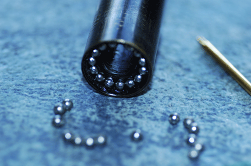

Setter sammen delene nå, og det ser unektelig ut til at det er "fettfri" som er tingen. Selvfølgelig litt mere snurrestøy, men den spinner ca. 20 ganger lenger enn før.

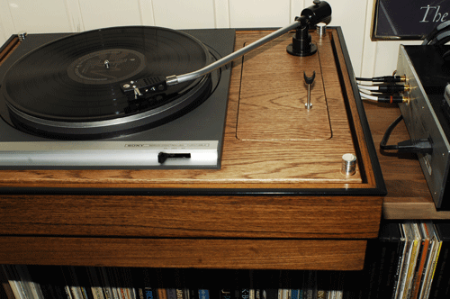

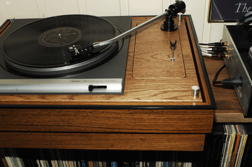

Tenkte jeg skulle vise det (nesten) ferdige resultat.
Spesiellt i bassen er forbedringen påtakelig. Lurer på om det har vært såpass "rillepress" at nålen rett og slett ikke har "bunnet". Det vil også forklare hvorfor nålen har hoppet ut av rillen, som om det skulle være hakk i platen. Uansett, ser lyst på avtastingen framover :)

Fettet er der for at lageret skal gå lettere ikke for å tåle masse turtall.Fettet demper også lager støy.

Alle lager har noe slark.Denne slarken herjer pikkupen med når du spiller og fettet demper dette.Med rett voksitet skal lageret også bevege seg lettere med smøring.

Ja så er det kommet svar fra Ortofon:
"Hej Steen
Beklager det sene svar
jeg har ikke kunde finde gamle anvisninger på rensning af disse, men i alle tilfælde er det åbne kuglelejre og bør kun renses, ikke smøres.
Den reneste isopropyl kan være en mulighed.
Best regards
Katarina H. Nielsen
Ortofon A/S"
Da tror jeg at tråden kan avsluttes, og jeg kan sove i visshet om at jeg har fulgt produsents prosedyre :)

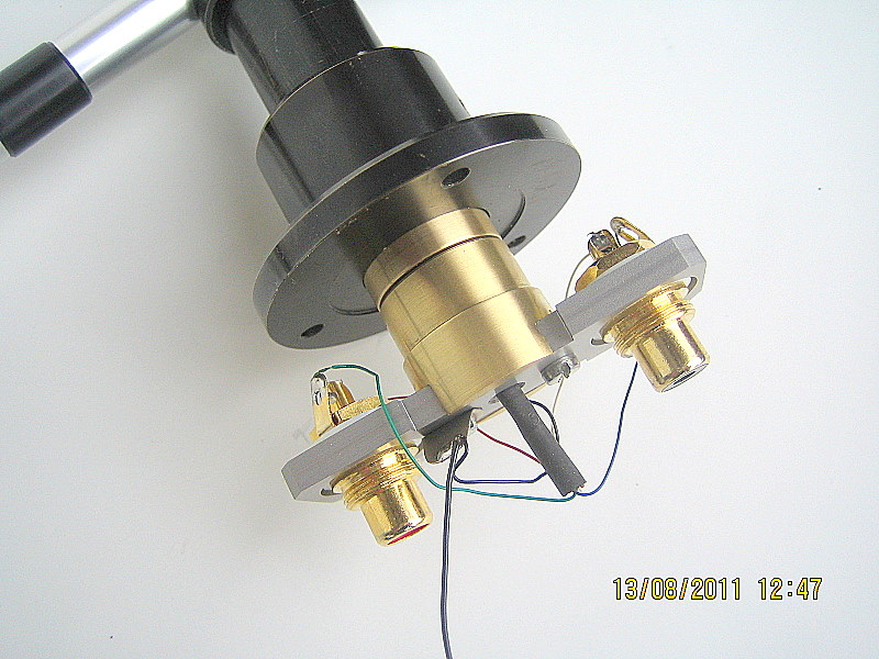

Tenkte jeg skulle oppdatere tråden, da det nå i ettertid har vist seg at problemene jeg opplevde, høyst sannsynlig hadde andre årsaker enn kulelager med eller uten smøring.
Armen ble kløpt av en kar i Sør Afrika, som i utgangspunktet burde vist hva han drev med. Legger ved bilde som viser modifiseringen som var gjort:
I praksis skjedde følgende: Når armen beveget seg innover, førte dette i sin tur til at kabelbraketten vippet ørlite, og dermed også RCA kontaktene og mine litt stive sølvkabler. Dette opplevdes som motstand i armbevegelsen, som tydelig viste seg i sidepress på kanteliver. Etter at "braketten" er avkoblet, spiller nå riggen som en drøm. Man lærer så lenge man lever.
